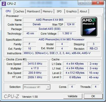

    Witam. Chce wymienic chłodzenie, i pytam Was o zdanie jakie kupić.
    Aktualnie mam Arctic Cooling Freezer 13 na paście Zalman STG2. Niestety średnio się on sprawdza - Na pulpicie Phenom 965 ma 38-40 stopni. W stresie - zalezy od gry, ale chyba najwyzsza - okolo 78-80 stopni mialem grając w Metro 2033.
    Chodzi mi o cooler do montażu na płycie GA-870A-USB3.
    Chcę sie dowiedziec jeszcze jednej rzeczy: ACF13 mam zamontowany w ten sposób ze wentylator jest od strony karty graficznej (miałem do wyboru albo to albo zasilacz). Czy istnieją jakies przejsciowki do montowania takich coolerow zeby wentylator byl w poprzek?
    Najchętniej poproszę o propozycje modeli ze sklepu www.morele.net

    Procek z tego co wiem nigdy nie krecony. Lata na ~3415 Mhz. Screen:
    Wymiana chłodzenia do ~250zł
    Mozliwe ze montowanie coolera jest zle. Paste probowalem zmieniac kilka razy, raz wiecej raz mniej, temperatury sie nie zmieniają.
    Co do wentylacji w obudowie - mam otwartą z jednej strony.
    Faktycznie mialem problem z montowaniem. Na początku temperatura w biosie oscylowala na poziomie 70st i caly czas rosła.
    Potem przekrecilem srubke na węższe mocowanie, temperatura spadla do 35 w biosie (~40 na windowsie). Probowalem łapki na jeszcze węższe ale juz nie dalo sie ich tak odgiąć zeby zlapac zaczepy.

    Jest ktos obeznany bardziej i powie ocb z tymi temperaturami?
    O temperaturach na procku wypowiadalem sie opierając się na doswiadczeniu zdobytym przez miesiac ogladania cpucool ktore chyba jako Graphic ma na mysli temp procka :D
    Acha, komputer kupilem uzywany. Potrzebna pelna specyfikacja?

    Poziom 41  
    Twój procesor ma ewidentnie problem z czujnikiem lub płyta ma stary bios, lub najbardziej prawdopodobne - everest wali głupa, co często mu się zdarza. Core Temp zerknij co pokaże.

    Zaktualizowalem BIOS.
    https://www.elektroda.pl/rtvforum/files-rtvforum/nte_1565.jpg
    Temperatura 80st. gdzies znikła :) czujniki wydają sie pracowac bez problemu teraz.
    Swoją drogą, wymiana chłodzenia chyba nie jest juz potrzebna :)
    w HM temperatura procka max 55st. to temperatura w stresie przy RAGE na najwyzszych ustawieniach.
    Dzieki wielkie za pomoc :) Domykam obudowe, kupuję 120/120 na przód i zaczynam kręcic :D
