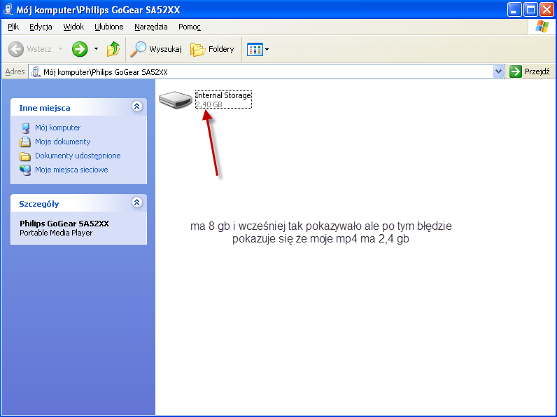

    Od roku mam mp4 philipsa GoGear SA52XX.
    Wcześniej nie było z nią problemu. Podłączyłem ją dzisiaj do komputera i normalnie się ładowała. Nagle komp się wyłączył i coś się stało z mp4. Komputer nie chciał się normalnie włączyć po odłączeniu odtwarzacza mp4, komputer załączył się i działał normalnie. Po odłączeniu od komputera sprawdziłem co z mp4 czy coś się nie stało.
    Sprawdzam a tu wyskakuje taki błąd:
    1. Błąd z mp4 Philipsa GoGear SA52XX
    Mp4 ma 8 gb pamięci z których wykorzystanych jest ok. 3 gb.Więc coś jest nie tak jak powinno być.
    Dołączę jeszcze jeden screen z podłączoną mp4.
    Po kliknięciu w Internal Storage pokazuje się czysty folder. A była tam masa folderów.
    screen:
    1.Błąd z mp4 Philipsa GoGear SA52XX
    Proszę o jak najszybszą odpowiedź!!

    Naprawione można zamknąć :D
    Ktoś ma taki problem to polecam windows media player 11
    1.otwierasz windows medai player - przed tym podłącz urządzenie.
    2. kliknij w synchronizuj.
    3. poszukaj i kliknij "format"
    Mi to pomogło bo żadnym innym programem nie mogłem tego zrobić :(
