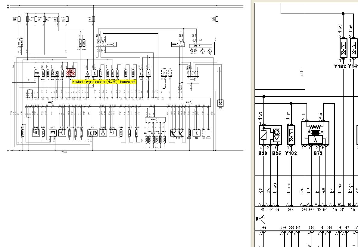

    Jak w temacie, Lambda w samochodzie BMW E60 525d.
    Lambda 5 przewodowa, które kolory to grzałka?
    (komputer wywala, że niesprawne grzanie).
    Nr. oryginału: Bosch 0 281 004 019

    Białe

    Dzisiaj sprawdzę bo podjedzie do mnie samochód, choć
    nie jestem pewien czy są tam dwa białe jak w każdej 3-4 przewodowej.

    Czerwony i brązowy

    W efekcie finalnym okazało się, że wiązka była problemem, problem rozwiązany.
