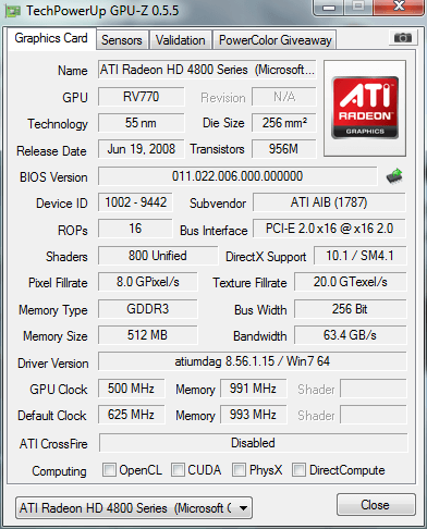

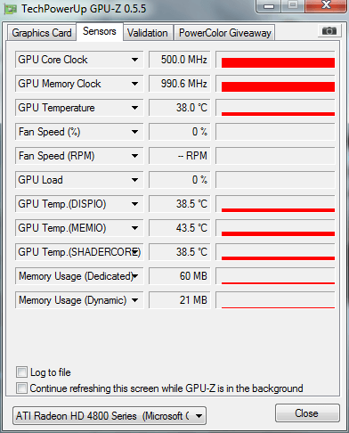

    No to tak. Wyniki z programu GPU-Z mało mi co mówią, więc wstawiam screena:
    Podkręcanie karty graficznej HIS HD4850.
    Mój sprzęt:
    Zasilacz: Chieftec GPA-500S8
    Procesor: AMD Phenom II x2 550 z z odblokowanymi 4 rdzeniami. CPU-Z pokazuje max TDP 160W.
    Płyta główna: Asrock M3A770DE
    Ram: KINGSTON 4GB 1333MHz DDR3 KVR1333D3N9

    Sadzac po temperaturze w idle to IceQ. Referent mialby duzo wiecej niz 38st ;)

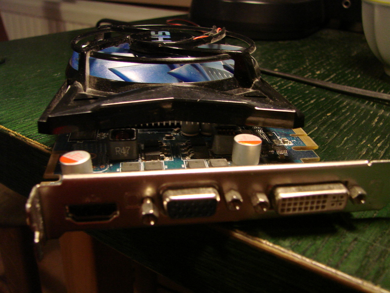

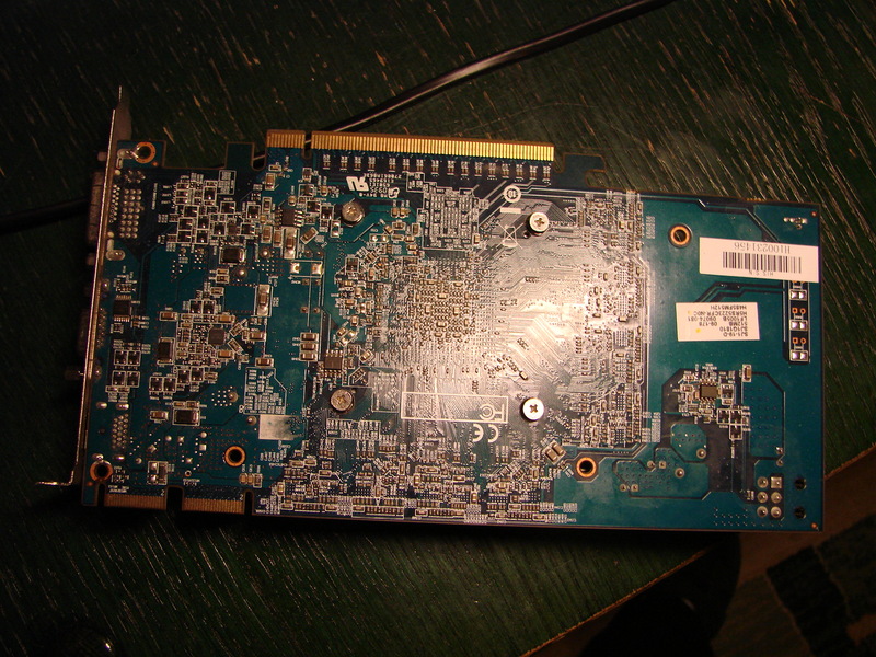

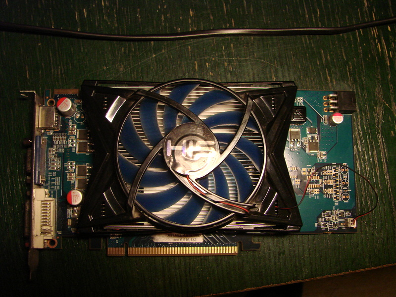

    Wrzucam sesje mojej karty graficznej.
    Podkręcanie karty graficznej HIS HD4850. Podkręcanie karty graficznej HIS HD4850. Podkręcanie karty graficznej HIS HD4850.
    Poprawione.

    O ile dobrze widzę to i sekcja zasilania nie jest chłodzona i pamięci. Przynajmniej na tranzystory sekcji zasilania trzeba by nakleić radiatory dla bezpieczeństwa. Chłodzenie masz dobre jak na tą kartę - nie to IceQ, ale też jest wydajne.

    Chłodzenie bardzo podobne do tego które ja miałem w HD4850. Powiem tak, po zmianie pasty na Zalmana temp rdzenia w grach po OC nie przekraczała 68 stopni w lecie. Gorzej było z temperaturą pamięci bo przekraczały grubo 70 stopni, po doklejeniu radiatorków na kostki temp spadły o mniej/więcej 5 stopni.
    W lepszej budzie (bardziej wentylowanej) byłoby zapewne mniej.

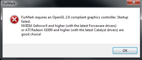

    Przy kliknięciu Burn test wyskakuje następujący błąd:

    Nie zainstalowałeś sterowników, wychodzi na to.
    Przecież instalowałem, inaczej by mi chyba żadna gra nie ruszyła?
  • #25 10056368
    iron64
    Poziom 41  
    Wiem, ale wychodzi na to że nie. Więc oczyść śmieci i zainstaluj nowe wraz z directx-em.
  • #26 10059346
    sonic137
    To niemożliwe, robiłem formata niecałe dwa tyg temu i pobrałem najnowsze, no oprócz directx-a... ale to podobno jest już w windowsie 7 zainstalowane.
  • #27 10059381
    iron64
    Poziom 41  
    Wytłumacz to Furmarkowi, że jest to niemożliwe.
    Mówię tylko z autopsji, co należy zrobić w takim przypadku, nie chcesz to trudno.
  • #28 10059391
    sonic137
    Nie że nie chcę, tylko mam najnowsze :)
  • #29 10059593
    Karaczan
    Poziom 41  
    Cos sknociles wiec kij ze masz najnowsze skoro soft o tym nie wie ;)
    Reinstaluj DX'a i drivery. Testuj i krec, te karty (4850) potrafia duzo.
