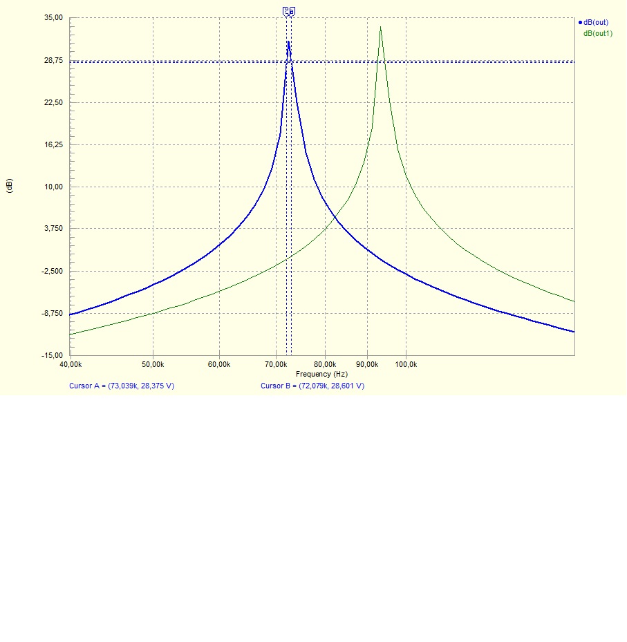

    Mam problem z charakterystyką filtru.
    przy konfigurowaniu AC analysis jest takie pole jak "sweep type".
    Można tam wybrać w jaki sposób ma się zmieniać częstotliwość.
    I moje pytanie brzmi dlaczego przy liniowej zmianie częstotliwości
    charakterystyka różni się od np. zmiany częstotliwości "octave"??
    Badam filtr pasmowo przepustowy i czy jest to możliwe aby taki filtr
    miał wzmocnienie ok 30dB??
    w załączniku podaje jak ta ch-ka wygląda;]

    A może załącz schemat (albo projekt z symulacją). Generalnie wykresy ze skalą liniową i np. logarytmiczną (ze zmianą częstotliwości 10x) czy też z innym "skokiem f" będą się różnić (to jest raczej oczywiste). Ja zwykle w tym temacie nie oglądam wyników ze skalą liniową.

    Niestety muszę wrócić do tego zadania:(
    Jednak tym razem chodzi mi o pasmo przenoszenia.
    Zmieniając indukcyjność lub pojemność powinno zmieniać się pasmo przenoszenia tego filtru.
    jednak tak się nie dzieje, pasmo jest o dużo mniejsze niż powinno być i nie wiem dlaczego.
    Czy błąd może być w tym, że biorę zły sygnał do wykreślenia charakterystyki?? Tzn do badania ustawiam się która jest na wyjściu filtra.

    Wracając do tematu ustawiłeś filtr (5.1k,4.23mH, 680pF), który ma wzmacniać pasmowo sygnały o częstotliwości powyżej 1.2MHz i poniżej jakiś 350GHz! Poza tymi granicami przenosi bez zmiany amplitudy i z odwróceniem fazy. To teraz napisz co chciałeś uzyskać (czyli opisz problem) - możesz na PRV bo ostatnio moderatorzy szaleją i wycinają wszystkie moje wypowiedzi?
