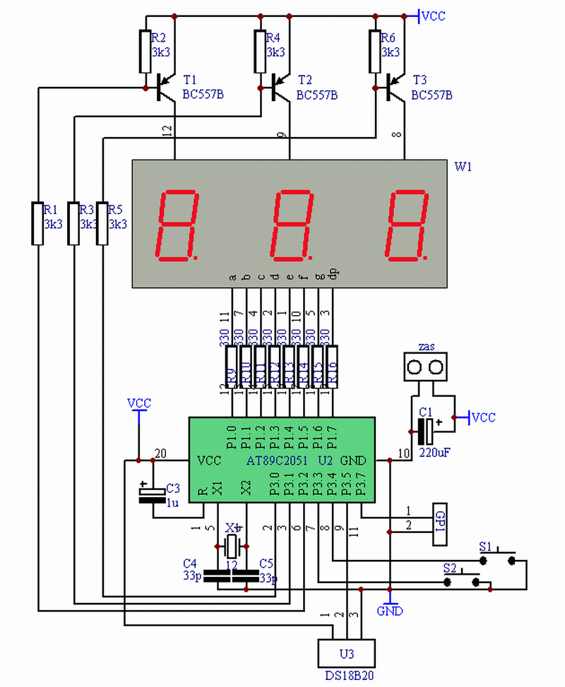

    Witam!
    Zbudowałem termometr w oparciu o ten schemat:
    Termometr jednopunktowy - obsługa wyświetlacza
    tylko zamiast wyświetlacza 3 pozycyjnego użyłem 4 pozycyjnego:
    http://sklep.avt.pl/photo/_pdf/TOF5462.pdf
    Jeden segment (DIG.4.) podpiąłem pod PIND.6.
    Oto program jaki napisałem:

    Ale niestety popełniłem błąd i nie wiem gdzie ponieważ program nawet nie chce się skompilować.
    Osiągnąć chciałem to aby temperatura byłą wyświetlana na DIG4, DIG3, DIG2 a znak temperatur ujemnych "-" powinien się wyświetlać na DIG1 chyba ze będzie temperatura jednocyfrowa np -4,5 stopnia to znak "-" na DIG2 :)
    Mam nadzieję, że w miarę zrozumiale to wyjaśniłem :)
    Z góry dziękuję za odpowiedź!
    Pozdrawiam!

    #2 10043658
    sp3ots
    Witam !
    A gdzie masz zadeklarowaną zmienną:
    Wysw1000 ?
    Pozdrawiam. Stefan
  • #3 10045233
    Chester11-86
    Wielkie dzięki za pomoc :)
