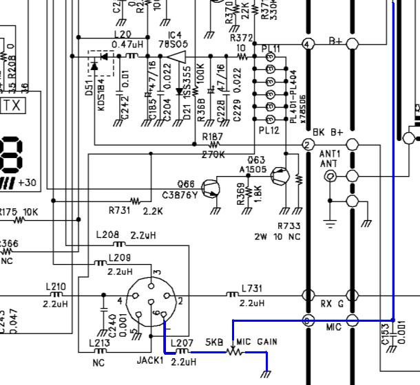

    Oryginalny mokrofon (sto razy jak sądzę otwierany) szwankował więc kupiłem Denseja. Niestety po skręceniu mic gain na radiu do oporu mam tylko 5 - 20% (przy samych ustach) modulacji. Jakieś rady ? Wymieniłem mikrofon nie ze względu na "echo" Denseja ale na dobre opinie w sieci. Może lepiej byłoby wymienić samą wkładkę w Dragonie ale nie wiem jaka tam idzie. Jescze o Echu : na 1/3 skali jest go już o wiele za dużo - jak to zmniejszyć ?

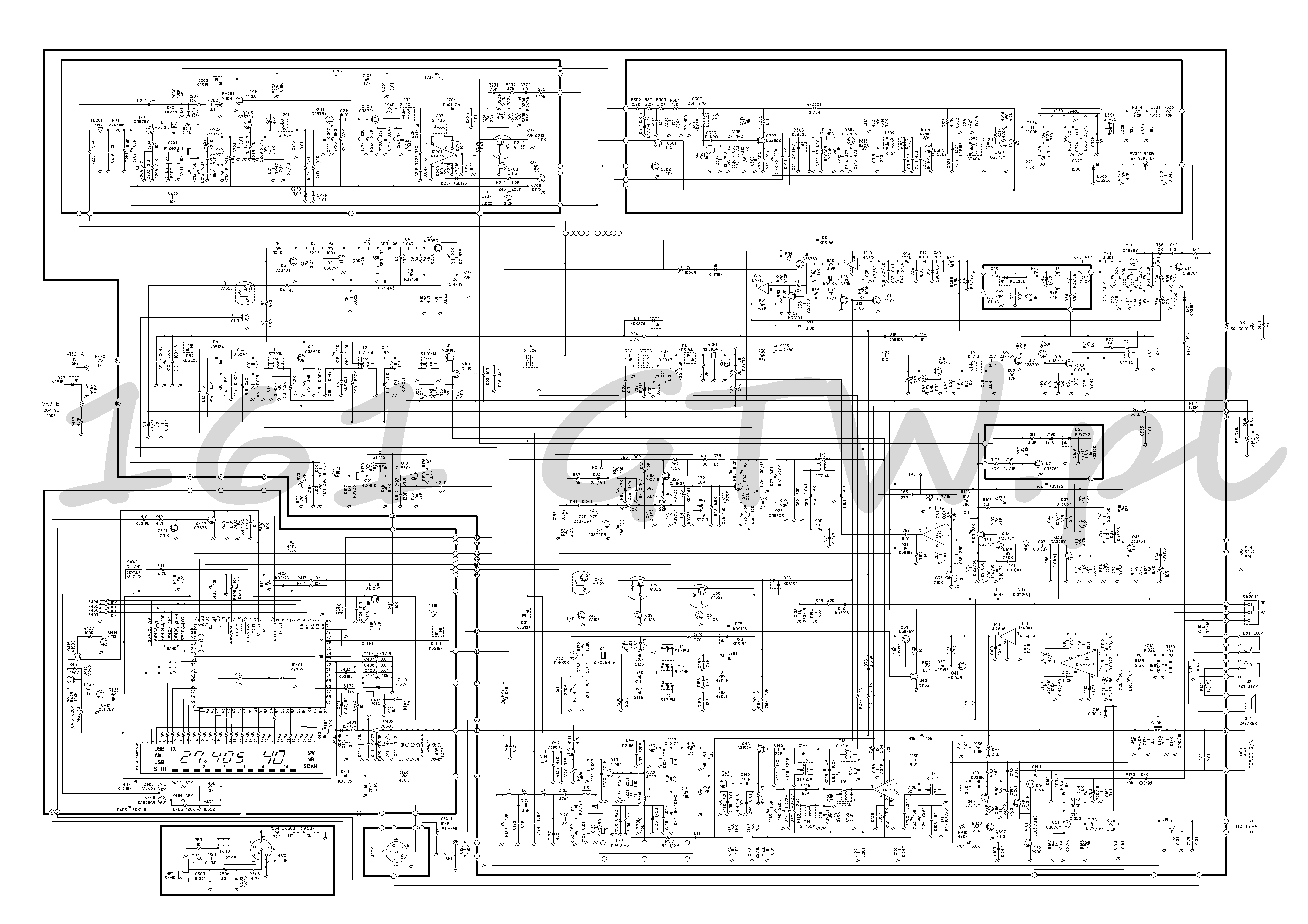

    Prosisz o pomoc i chcesz zarobić na schemacie który jest dostępny w internecie i na elektrodzie? Tak się nie postępuje.
    Tutaj schemat jest za darmo. Nie trzeba płacić punktami:
    https://obrazki.elektroda.pl/1_1229032056.jpg

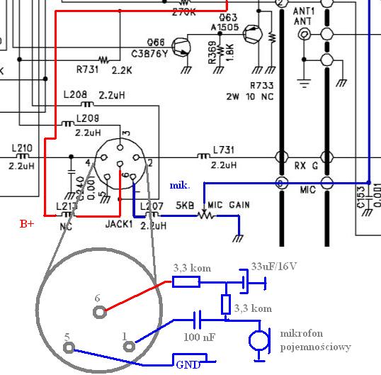

    Pamiętaj, że oryginalnie w SS-497 siedzi tam mikrofon dynamiczny (nie zasilany napięciem).
    W mikrofonie takim dość często występuje mechaniczne uszkodzenie cewki, która zaciera się i blokuje swobodny ruch membrany i cewki na magnesie.
    Dragon SS-497 i Densei 2002 czyli mało modulacji
    Tylko wymiana na inną wkładkę a i ciężko dostać o takich gabarytach. :!:
    Możesz również przerobić wejście (w mikrofonie) na możliwość podłączenia mikrofonu pojemnościowego, którego możesz kupić już za 1zł./sztuka.
    Elementy pokazane na niebiesko spokojnie możesz zmieścić w obudowie samego mikrofonu a będziesz miał możliwość podłączania obu mikrofonów - zamiennie.

    5Stan8
    W oryginale tzn w Dragonie czy Denseju ? W Dragonie próbowałem wstawić wkładkę dynamiczną ale bez rezultatu - ma być elektretowa, jest napięcie. Podłożyłem wkładkę Panasonic WM-61A z Alledrogo ale poziom dźwięku był niski a głos taki przytłumiony.
