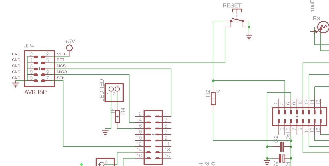

    Witam Serdecznie,
    chcąc dodać do swojej płytki złącze isp napotkałem problem mianowicie niby połączenie jest wykonane zgodnie z datasheetem. Czyli :
    MOSI - PE0
    MISO - PE1
    SCK - PB1
    Kawałek schematu:
    [Atmega128][c/avrstudio] Wtyk isp
    Jedank procesora nie da rady zaprogramować.
    może ktoś spostrzeże jakiś błąd :)
    No właśnie po obejrzeniu takiego schematu można dojść do tego samego wniosku:
    "niby dobrze" tylko nie wiadomo o co tutaj chodzi w ogóle.

    Z tego co wiem o m128 to pewnie źle doczytales i wyprowadziłeś piny od SPI a nie od SPI dla programowania - o ile pamięć mnie nie myli to m128 ma te piny pomieszane i rozdzielone.

    Wszystko jasne :) pomyłka tkwiła w zasilaniu .... Dziękuję wszystkim zainteresowanym.
