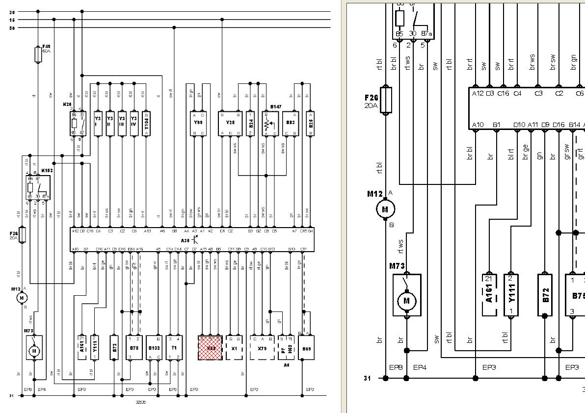

    Witajcie. kupiłem tigrę 1.6 16v i mam problem z instalacją,przy kolektorze ssącym jest taka biała kostka na sześć pinów. od strony kierowcy są odcięte trzy przewody: niebieski z czerwonym paskiem,brązowy i czarny. Bardzo proszę o pomoc albo o przesłanie mi schematu na meila: robertirzykowski(_at_)o2.pl. Pozdro i z góry wielkie dzięki

    ABS ma? Prędkościomierz działa? Jedyne z czym mi się kojarzy niebieski z czerwonym paskiem to sygnał prędkości.

    Gazu nie ma i nie miała z tego co widzę. abs oryginalnie miała ale jest włożona inna pompa abs-u i kość nie pasuje (to też będę musiał zrobić),poza tym wszystko inne działa,zarówno prędkościomierz jak i obrotomierz dodam jeszcze że to był anglik i ktoś go przerobił,niestety tak lipnie że nie mogę na to wszystko patrzyć muszę to ogarnąć tak jak powinno być.

    auto gaśnie gdy się go wyluzuje i wciśnie hamulec ale zanim zgaśnie zapala się check, prędkościomierz dziwnie skacze przy małych prędkościach,przy ponad 100 mu przechodzi. dzięki za schemat.

    No to właśnie z tym ABS-em masz coś kombinowane bo oryginalnie z niego idzie sygnał na prędkościomierz.

    Wymieniłem pompę,licznik i pokasowałem błędy. zostało tylko to że silnik gaśnie podczas jazdy,nie utrzymuje obrotów jak się check zapali.Wszystkie kontrolki gasna po odpaleniu, ABS działa,prędkościomierz pokazuje pędkość na liczniku ale gdy podpieliśmy komputer i testwaliśmy podczas jazdy to w polu z prędkością pojazdu było 00 podczas jazdy,tak jakby sterownik nie widział że auto jest w ruchu. dziś przytrzymałem dwa przyciski od zegarka i podczas jazdy ile bym nie jechał zawsze pokazuje +53 kkm. gdy włączyłem radio i przytrzymałem te dwa przyciski najpierw pokazało się f 12 potem f 95 a następnie +53 kkm. Ktoś pomorze?

    Sam chyba sobie odpowiedziałeś, odłącz sygnał prędkości od radia jeśli nie jest oryginalne.

    Kolor ten co wszędzie, niebieski z czerwonym, w tej kostce co zasilanie ale który dokładnie pin nie pamiętam.

    W Tigrze okazało się że był przerwany kabel od czujnika prędkości pojazdu biegnący do licznika,ponad to auto nie było anglikiem ale za to po spaleniu dlatego ktoś założył inną instalację pod maską jak i deską-tzw kowal. co lepsze przed liftowe Tigry miały licznik na linkę i gdy ona pęknie też auto będzie gasło tak jak u mnie na początku. pzdr
