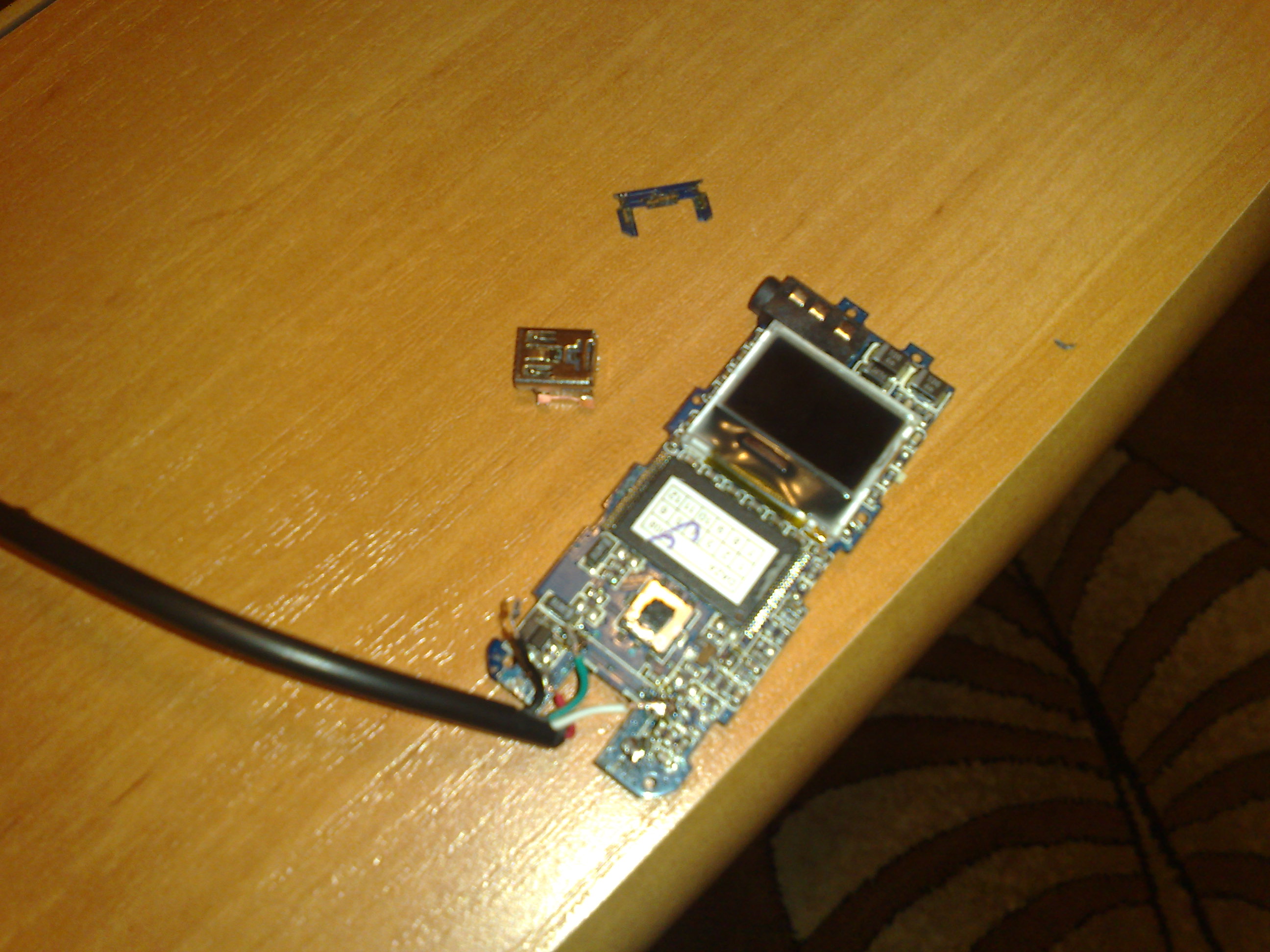

    Witam forumowiczów. Mam mały problemik, otóż kolega spalił mi gniazdo usb w mp3 i chciałem je przelutować. ale okazało się że są popalone scieżki głebiej. Usb było przylutowane na takiej jakby podstawce, na ktorej były tez scieżki. Odlutowałem to i teraz chcę przylutować na stałe kabelek z złączem usb do laptopa. Problem w tym, że mini usb (bo takie mam w mp3) posiada 5 styczek a usb zwykłe 5. Nie wiem gdzie przylutować masę w tej mp3 oraz brakuje mi tego piątego kabelka. Powie mi ktoś jak to zrobić? Dzięki i pozdrawiam.

    Sluchajcie ta mp3 dalej działa po polutowałem 3 przewody czerwony biały i zielony i dziala transfer danych mp3 odtwarza itd ale została mi ta masa jak ją przyłoze gdziekolwiek to tez działa wszystko tak jakby ale ładowarka mi świeci na czerwono czyli coś nie tak. Pierwotnie to było tak ze masa była przylutowana do gniazda a ten piaty przewód do tego 4 pustego miejsca w mp3. Moze ktoś to wyjasnic? Kolega, że tak się wyrażę brzydko idiota podłączyć ją chciał do samochodu i podłączył pod 12 V. -.-

    Pokaż jakieś wyraźne zdjęcie jak to wygląda.

    Pogratulować koledze i zakazać zbliżania do gniazdek 230v ;] a co do transferu to wystarczy że trafiłeś żyły d+ oraz d- bo mp3 ma własne zasilanie. Masę znajdziesz najłatwiej bo jest ona połączona z minusem baterii gorzej bedzie z plusem gniazda usb bo może on być połączony przez jakiś układ ładowania do baterii a skoro podłączył mp3 pod 12v to mógł on pójść z dymem...
    Co to za model/producent?

    Dajcie mi sekunde to wam zrobię foty i poobjaśniam co i jak. Za 5 minut będzie. Tak jak mówie plusy i wszystko podłączyłem tak samo jak było bo ścieszki sięnie spaliły. Spaliły się od masy i nie wiedzieć czemu ta 4 pusta niby.

    Naprawa usb w odtwarzaczu mp3.
    To małe tam to była podstawka, na której było przylutowane usb. Na niej biegły scieżki. Te nie spalone odnalazłem i przylutowałem i tak mają być jak są. Widać jedno wolne miejsce (byly 4) Tam wychodzi na to, że był przylutowany 4 pin ten pusty. A masa do złącza usb.
    Aha i na tej podstawce były scieżkami pozłączane nóżki gniazda. Para z prawej połączona i para z lewej połączona i do niej biegła masa. Tylko skad ta masa akurat tam?
    model Pentagram r pocket
    Z drugiej strony mp3 jest bateria wbudowana. Czy ja mogę odlutować masę baterii i złączyć bezpośrednio z masą z gniazda?

    przeczytaj i popróbuj napisz też czy coś pomogło, a tak jak już pisałem "NAJPRAWDOPODOBNIEJ" masa (-) baterii jest masą całego układu więc możesz poprostu połączyć, odlutowywać nie ma po co bo stracisz zasilanie urządzenia
