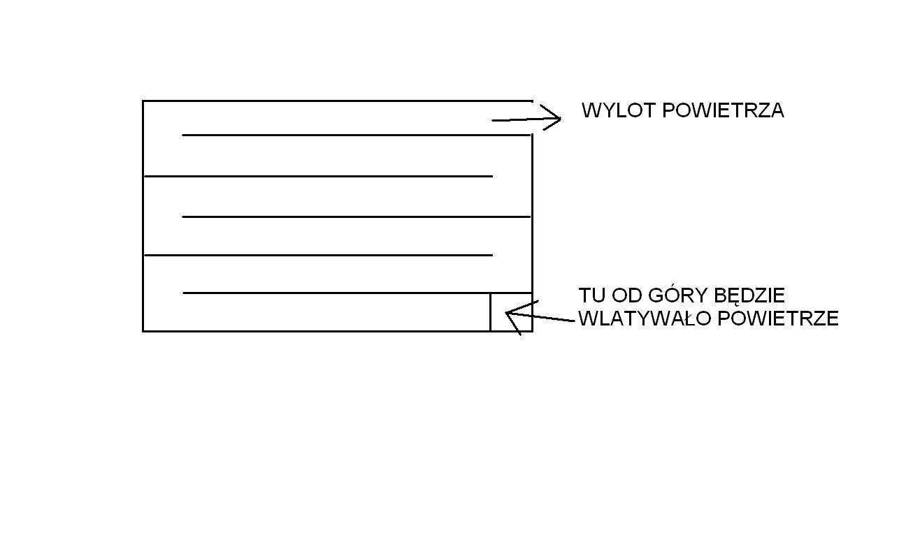

    Chce zbudować skrzynię basową BR dla głośnika JBL GTO1014. Nie będzie to zwykły BR, chodzi o to, że chce stworzyć podwójne dno. W dolnym dnie będzie się znajdował tunel BR w kształcie "ślimaka" lub "węża" jak kto woli.
    Wiem że obudowa BR do mojego głośnika powinna mieć 35,4l, i teraz pytanie:
    Czy ten tunel z podwójnego dna wlicza się w te 35 litrów czy nie??
    Dodam, że dolne dno będzie oddzielone od reszty skrzyni płytą, będzie tylko kwadratowy wlot powietrza jak na obrazku.
    Budowa skrzyni basowej BR JBL GTO1014

  • #3 10048790
    Pawel S.
    primo - tunel nie będzie AŻ TAK długi wiec twój rysunek jest bez sensu
    secundo - w winisd wpisujesz CAŁĄ objętość bo program uwzględnia objętość jaką zajmuje tunel (nie uwzględnia grubości ścianek!)
    przykład takiej obudowy jaką chcesz zrobić
    http://pawel.lutuje.se/sub%2030%20litrow%20b-r.PDF

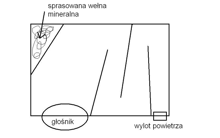

  • #6 10050080
    czaro1985
    Ostatnio mi jeden Pan co się podobno zna powiedział, że ze szczeliną będzie lepiej grało, ale nie wiem czy to prawda, ale zawsze to mniejszy koszt bo tunelu nie trzeba kupować, pierwszą skrzynkę jaką zrobiłem miała okrągły tunel i głośnik sonda za 110 zł i mało mi auta w pół nie rozerwała, ale znalazł się kupiec i ją sprzedałem a teraz myślę nad czymś bardziej skomplikowanym, i stąd ten wątek. Ogólnie moja koncepcja się zmieniła, napiszcie co myślicie o tym rysunku i co byście tam zmienili lub jakich materiałów można by tu użyć, dodam że cała skrzynia ma być wypełniona luźną (ale nie za luźną) wełną mineralną, oprócz wylotu powietrza... Na zdjęciu rzut z góry(obrazek ma tylko zobrazować ideę) skrzynia ma 35,4l pojemności, głośnik JBL GTO1014.
    i do dam, że wylot powietrza to właśnie pionowa szczelina...
