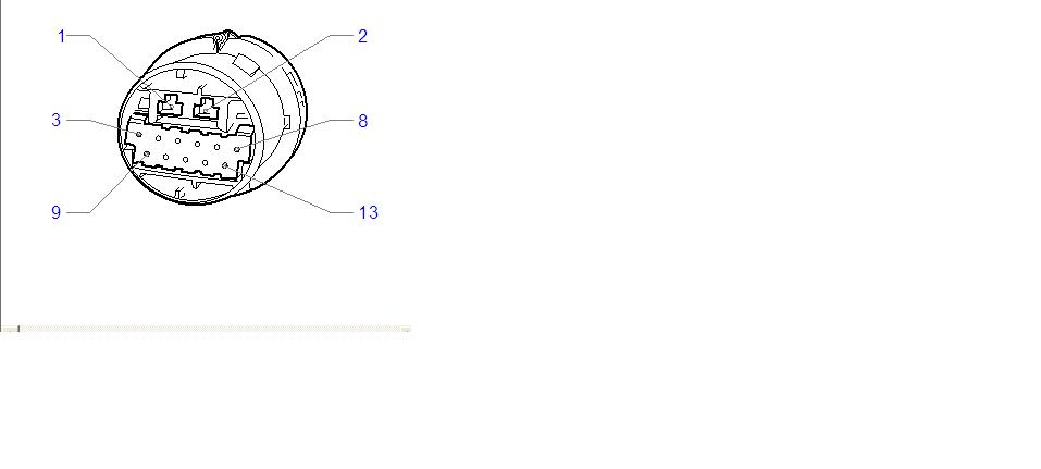

    Witam wszystkich,
    Jak w wielu Zafirach również i u mnie popękały kabelki w łączniku między drzwiami tylnymi lewymi a słupkiem. Rozebrałem całość i tu niespodzianka ktoś chyba już przy tym majstrował (nieudolnie).
    Z wtyczki wychodzą same białe przewody a że część miałem pourywanych nie mam bladego pojęcia jak je razem teraz sklecić.
    Czy ma ktoś może rozpiskę wtyczki, który kolor kabelka gdzie trzeba podłączyć??
    Z góry dziękuję Marcin

    daj rok auta ,to opisze piny,a białe to zestaw naprawczy opla,zobacz czy nie ma na białych kabelkach numerków i te białe są ok 30 cm,więc dalej będą oryginalne kolory do których są dolutowane.Rozbierz srodkowy słupek i zobaczysz

    Zafira jest z 2001r a kabelki wymieniał jakiś cienias bo białe kable były o długości 5-10cm
    Niestety nie ma na nich żadnych numerów

    4 czarno-czerwony
    5 czarno-żółty
    6 czarno-niebieski

    Te 3 które mi podałeś mam ok, masz może rozpiskę do reszty kabli w tej wtyczce??

    Co masz w tych drzwiach, głośnik, el. szyby, c.z.? Złącze 13 czy 15 pin?

    Tak jak piszesz centralny-glosniki-el. szyby a wtyczka jest taka jak na zdjęciu wyżej

    Mam braki w schematach, znalazłem tylko głośnik 3 - zielony, 8 brązowy z zielonym paskiem.
    1 i 2 to na pewno będą stały plus (czerwony) i masa (brązowy), znacznie grubsze przewody od pozostałych, a który jest który możesz kontrolką sprawdzić.
