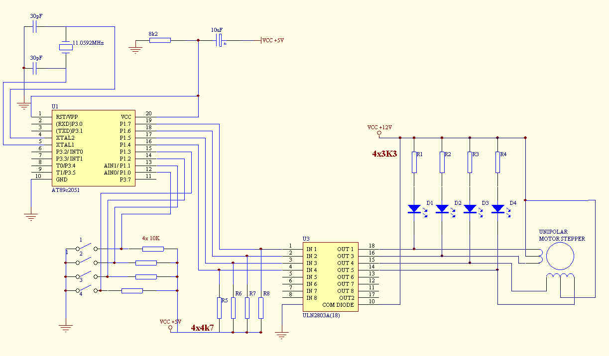

    Witam wszystkich,
    załaczyłem schemacik, układ ma sterowac silnikiem krokowym
    z klawiaturki,ktora jeszcze nalezy dołaczyc ,sterowanie typu 10 krokow w prawo, drugi przycisk 20 w lewo, inny 100 w prawo.
    Ewentualnie jeden przycisk do mniany trybu innych przycisków.
    Prosze o sugestie dotyczace schematu czy jest OK, czy należy cos poprawic i jak zabrac sie do pisania programu w asemblerze,
    pisałem troszke w asemblerze ale to było pare lat temu
    i trudno mi teraz do tego wracac.
    Bede wdzieczny za każda sugestie.
    • Jak zaprogramować sterowanie silnikiem krokowym z klawiatury w asemblerze? at89c2051.jpg (74.28 KB) Musisz być zalogowany, aby pobrać ten załącznik.

    Wydaje mi się że układ 7438 jest nie potrzebny, do pozostałych wyjść układu ULN2803 dodałbym diody świecące sygnalizujące stan układu. Wyprowadzenie '20' tego mikrokontrolera to jest zasilanie, musisz skorygować układ połączeń.

    Układ 7438 zalecano mi wstawic poniewaz po właczeniu zasilania na wyjsciach Atmela pojawiaja sie jedynki i to wpływa na silnik.

    Ale i tak cos mi nie pasuje, po właczeniu zasilania wszystkie diody swieca,
    a chciałbym zrobic taka aby po właczeniu zasilania nie było napiecia
    na fazach silnika.
  • #5 1038186
    Krzychu ADC
    Posty: 97
    Pomógł: 9
    Ocena: 3
    Przecierz diody masz włączone między zasilaniem a cewkami Diody świecą właśnie wtedy gdy niema napięcia na fazach (jest zero).
    Tak jak napisał Dareks ATMEL na pin 20 ma zasilanie a na 10 masę i muszą być podłączone bezpośrednio.
    Sygnały sterujące silnikiem powinny być podpięte do portu (np piny 19,18,17,16).
    Diody świecą ponieważ na wyjściu ATMELA nie ma 1 tylko są zera bo on wogóle nie pracuje :!:

    Z tym 20 pinem w Atmelu to sie pomyliłem, oczywista sprawa,ze ma isc do zasilania.
    Wyrzuciłem układ 7438 i podłaczyłem porty bezposrednio do ULN2803,
    rezystory podciagajace pozostawiłwm.
    P1.7 --------- 1 IN
    P1.6 --------- 2 IN
    P1.5 --------- 3 IN
    P1.4 --------- 4 IN
    Po właczniu zasilania na porcie P1.7 jest 1V, P1.6,P1.5 i P1.4 sa 3V,
    a na P1.3,P1.2,P1.1 i P1.0 jest 5v,

    To nigdy tak nie bedzie działać.
    org 100h jest zbędny, tak samo ljmp pocz, po start przeciez już jest pocz, więc usuń start i ljmp.
    Poczytaj o rozkazach SETB i CLR.
    Poza tym dokładnie poznaj sposób sterowania silnika krokowego, Ty dajesz jednoczesnie napięcie na wszystkie uzwojenia silnika krokowego i klapa. Wystawione napięcia na odpowiednie cewki silnika musi być podtrzymane przez odpowiedni czas (np kilka milisekund) a potem musi byc zasilenie innych cewek silnika krokowego. Bez schematu jest mi to cieżko wytlumaczyć, ale to jest proste.

    Dobrze, ja jeszcze proponuję żebyś odłączył silnik krokowy a zostawił same diody-led i tak napisał program żebyś widział kolejność zapalania sie led-ów, potem zmienił częstotliwość i dołaczył silnik krokowy. Eksperymentując z podłączonym silnikiem albo uwalisz silnik albo uln-a.
    A najważniejsze zebyś w następnych postach (jeśli sobie nie poradzisz) od razu dołączał program.

    Przesyłam ponownie schemat, co sie okazało miałem walniety
    układ 7438 i dlatego diody za ULN2803 swieciły.
    Atmel po właczeniu na portach P1.4 do P1.7 ma "1", układ 7438
    robi "0" i diody gasna i o to mi chodziło. Silnik jest w stanie spoczynku.
    Program,ktory wczesniej przedstawiłem działa bez problemu,
    teraz moge wstawic jeszcze jeden przycisk do zmiany trybu pozostałych przyciskow i sterowac jednym np. 100 krokow w prawo innym 10 krokow w lewo.
    Tylko jak to najlepiej wykombinowac w asemblerze?
