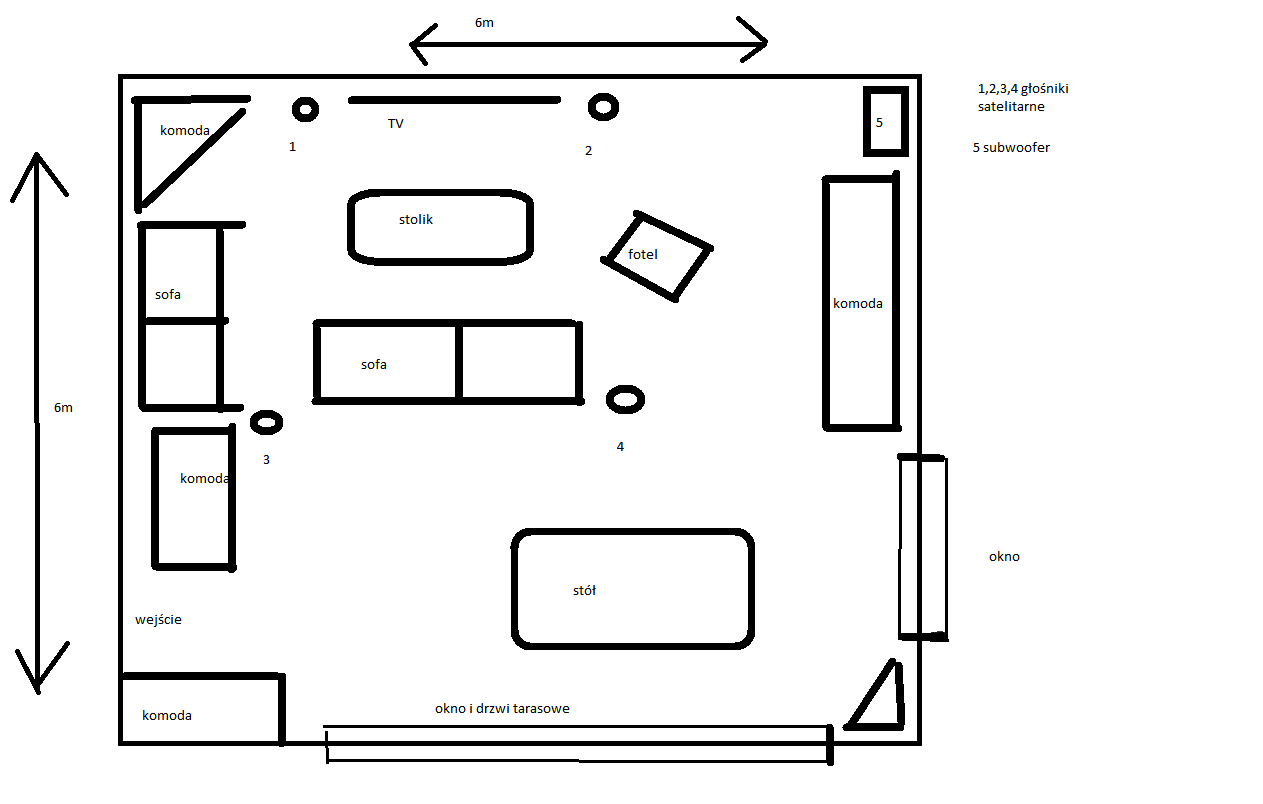

    witam posiadam kino domowe sony 5.1 i dotąd wszystko było w miarę ok aż do czasu małego przemeblowania. Chodzi konkretnie o subwoofer. Zanikł bass nie do końca ale jest go bardzo mało za to w pokoju obok bardzo dużo . Nie posiadam dywanów w całym domu . Wysokość pokoju 2,5m. Może ktoś z was da mi pomysł gdzie można by umiejscowić subwoofer aby było dużo czystego basu w miejscu sofy i fotela. Kabel do subwoofera jest przedłużony o około 4m
    Więcej wyjaśnione na załączonym szkicu.

    Przestaw subwoofer bliżej satelitek. A najlepiej po lewej str. pokoju w okolice tego trójkątnego "czegoś" :P

    Subwoofer stał kiedyś po lewej stronie TV i po prawej zaraz obok niego i było jeszcze gorzej ale postaram sie go wsadzić jeszcze między kanapę pod ścianą a trójkątną komodę może to coś da??

    Ciężko powiedzieć. Postaw bliżej mebli.
    Najlepiej, to połaź z nim po pokoju, wypróbuj wiele różnych ustawień. Tylko tak dobierzesz odpowiednie ustawienie. Na podstawie planu, nie za bardzo można coś powiedzieć.

    oki na razie dałem go do lewego rogu między kanapa a trójkątną komodę. Puki co efekt zadowalający lecz muszę go chyba na kolcach postawić i jakoś odizolować meble bo cała ich zawartość oraz tyły mebli wpadają w potworny rezonans. Nie wiem na razie jak to zrobić jak to zrobić.
