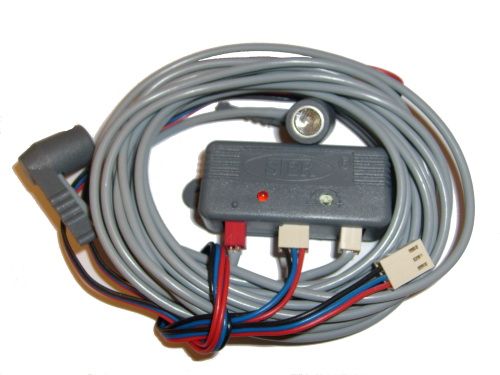

    3. Pytanie dodatkowe, do czego służy ten mniejszy moduł z diodą ? I po co ten potencjometr ?

    Mniejszy moduł, to czujnik rych lub zbicia szyby. Nie zamieściłeś zdjęcia od strony złącza - więc trudno odgadnąć.
    Z dodatkowego zdjęcia wynika, że jest to ultradźwiękowy czujnik ruchu (najprawdopodobniej firmy STER).
    Na czas testów systemu alarmowego - aby wyeliminować fałszywe alarmy, możesz wypiąć środkową wtyczkę z tego czujnika.
    Centralka powinna zachować wtedy pełną funkcjonalność pozostałych funkcji ochronnych.
    Tutaj dowiesz się jak wejść w tryb awaryjny : Link
    Schemat i instrukcja do zbliżonego modelu : Link

    D214d3k
    To jest od ultrasoników.
