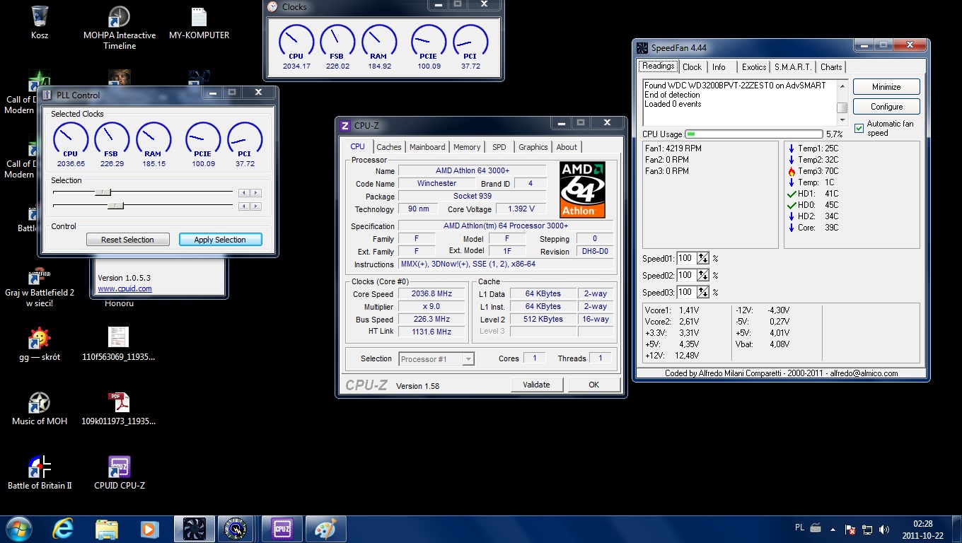

    jakiś ati radeon X300X550 Z1050 128mb na PCIE - ale za tydzień będzie jakaś 512mb bo brat mi przywiezie, kupił sobie lepszą a swoją starszą mi odda, ale nie wiem dokładnie jaka to bedze .
    Na tym gram sobie w Sstalkera Cień Czarnobyla ale mam i Zef Pyrpeci i Czyste Niebo ale one wymagają troszke szybszego procka
    Troszke sie softami pobawiłem i wyglada to teraz tak AMD Athlon 64 3000+ Winchester ,gigabite GA-K8NXP-SLI
    doszedłem przedtem do 2,2 ale wyskoczył niebieski obraz po czym komp się zrestartował .Chyba jednak bez gmerania w biosie sie nie obejdzie

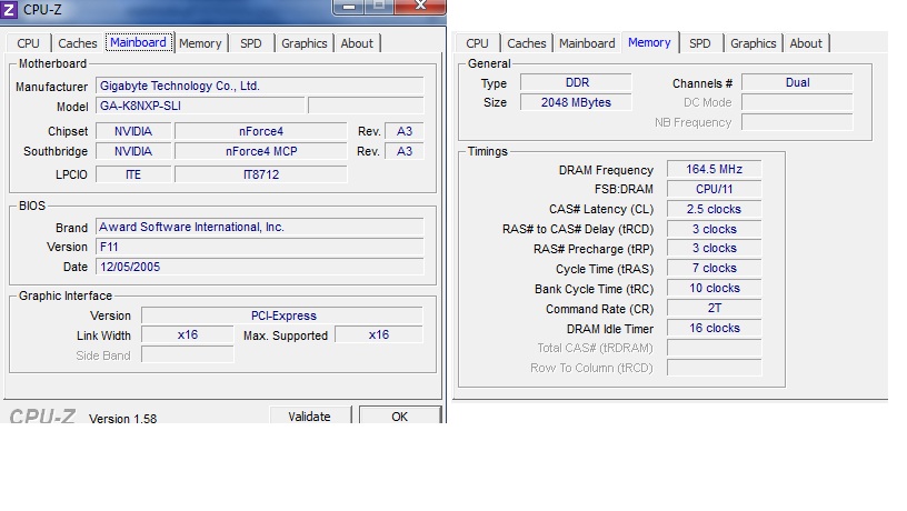

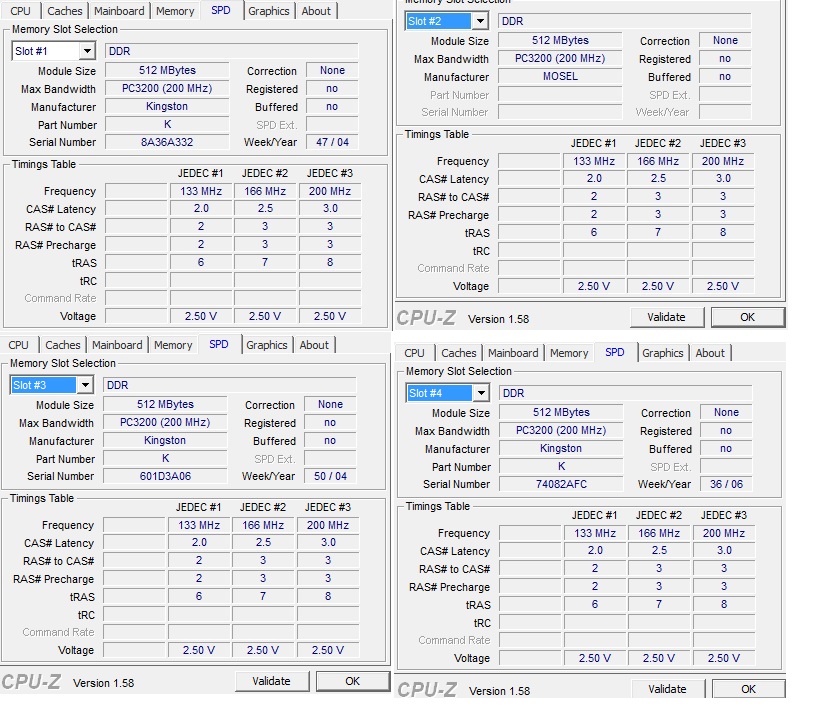

    Daj screen'y z zakładki SPD (dla wszystkich zajętych slotów).
    W zależności od pamięci jakie posiadasz trzeba ustawić odpowiednio dzielnik pamięci - tak aby taktowanie nie przekraczało taktowania nominalnego najsłabszej kości.
    HT ustaw na 3
    Można także podnieść napięcie zasilania CPU o jedna wartość.
    Dodatkowe opcje służące do podkręcania pokażą siew bios'ie po wciśnięciu kombinacji CTRL + F1.

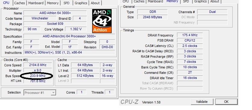

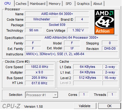

  • #8 10053774
    didi1111
    wróciłem do pukntu wyjścia czyli mam teraz ustawienia jak miało to miejscie przed użyciem programiku do podkręcenia
    spd - przy stanie jaki jest teraz
    AMD Athlon 64 3000+ Winchester ,gigabite GA-K8NXP-SLI.
    Czyli co najpier mam zrobić w biosie ??
    zmieniłem HT na 3 i teraz tak to wygląda
    #9 10054023
    basik
    Najpierw ustaw nisko pamięci, żeby nie przekraczały domyślnych 200mhz (400 DDR) podczas podnoszenia htt.
    Możesz ustawić dzielnik koło 12 czyli mem clock w granicach 150mhz albo jeszcze niżej. Mnożnik HT już przestawiłeś. PCie ustaw na 100mhz. Teraz możesz podnosić stopniowo szynę htt, do momentu aż komputer przestanie być stabilny.

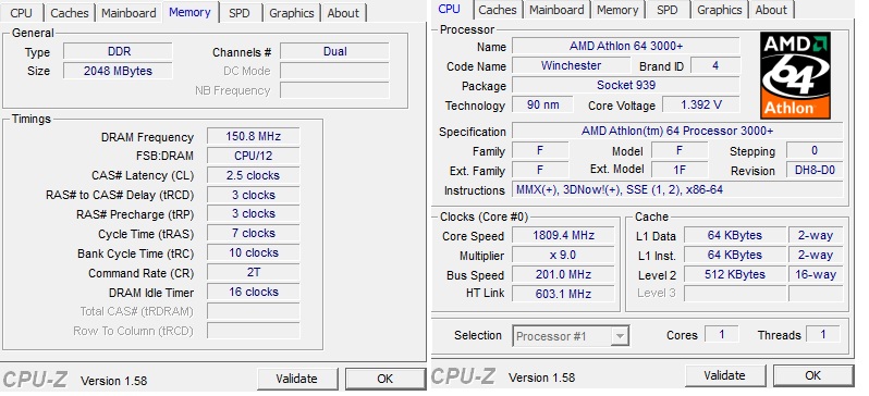

  • #10 10054206
    didi1111
    PCI ustawione na 100Mhz
    Pamięć jest na 150 dać jeszcze niżej ??
    czy tak powinno to wyglądać ??
    Podczas podnoszenia rośnie Bus speed - to oki ??

  • #11 10054262
    Kasek21
    Bus speed to Twoje HTT i właśnie dzięki podniesieniu tej częstotliwości bazowej rośnie taktowanie CPU, jak i pamięci RAM.
    Stabilność sprawdzaj np.: SP2004 (Blend - stress CPU and RAM).
    jeżeli przy tych 2100 komputer jest niestabilny to możesz podnieść napięcie o jedną wartość i znów testować. Temp. nie powinna przekraczać 55 stopni w stresie.
    Ustaw CL pamięci na 3.

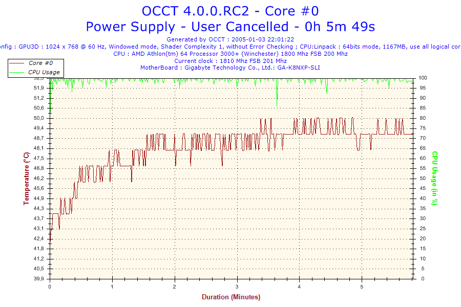

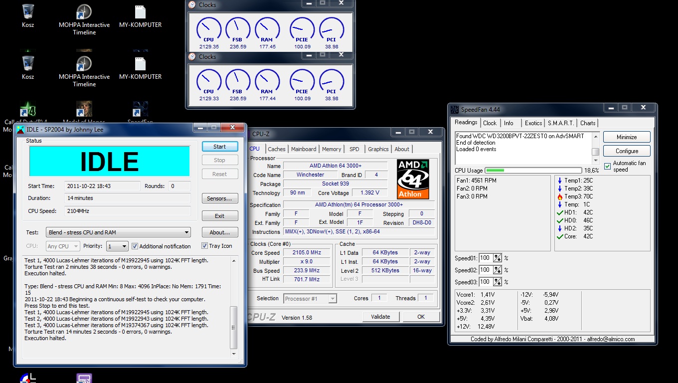

  • #12 10054485
    didi1111
    zrobiłem 14minutowy test tym programikiem i podczas testu temperatura wzrosła w pewnej chwili do 49c potem się wszystko unormowało nawet gdy obciażenie było 100%
    ale temp dysków HDD się też podniosła - czy to zły znak ??
  • #13 10054528
    Kasek21
    Tak patrzę na tego ClockGen'a to częstotliwość na PCI nie powinna wzrastać bo posiadasz płytę na NF4 - może to tylko błąd programu.
    14min to za mało, żeby mówić o jakiejkolwiek stabilności. 1-2 godz. to rozsądne minimum. (priorytet ustaw na 8/9).
    Warto także przetestować komputer jakimś 3Dmarkiem.

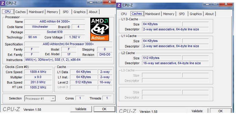

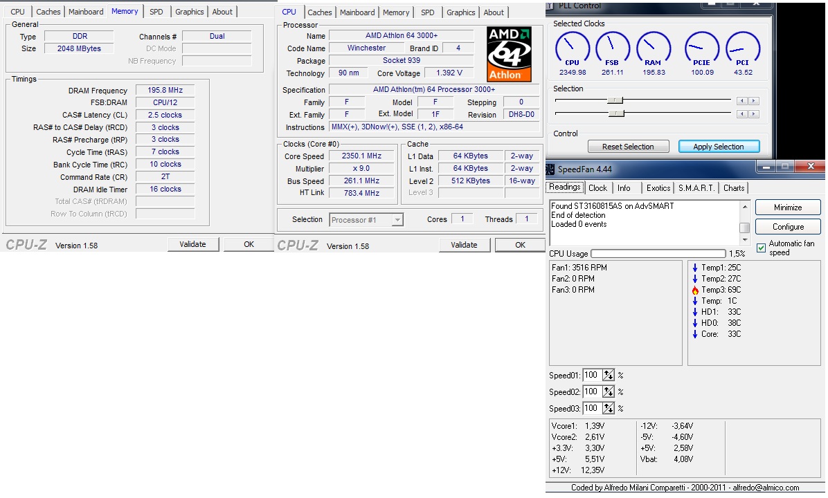

    szedłem za ciosem i doszedłem do
    czy znów nusze stresować przez 2 godzinki ??
    a i jeszcze pamięć już doszła do 196mhz - czy teraz powinienem ją znów pomniejszyć ??

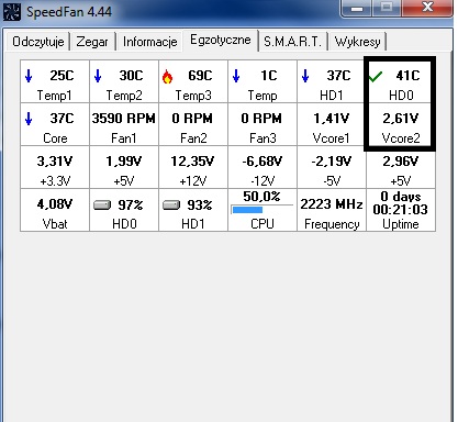

    zauważyłem że jeden z dysków mocniej się grzeje
    to dlatego ze więkre napięcie ??

    Przed chwilką doszedłem do 2,4GHz, ale system się zawiesił.
    RAM już był ustawiony na 133.
    Czy to oznacza, że przed dojściem do 2,4 powinienem podnieść napięcie na CPU??

  • #21 10059028
    Kasek21
    Napiecie trzeba podnieść.
    Co do wyników to możliwe - oczywiście nie na każdym procesorze, ani każdej płycie.

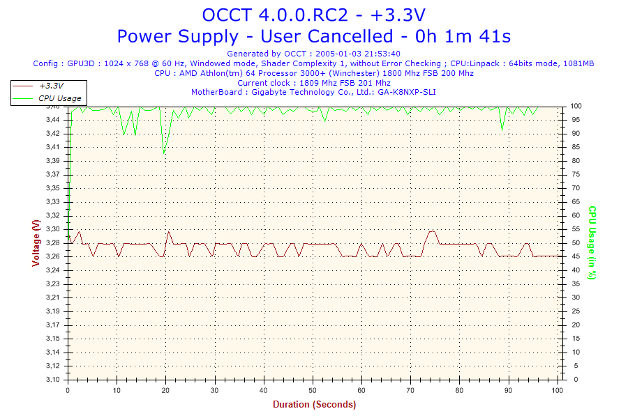

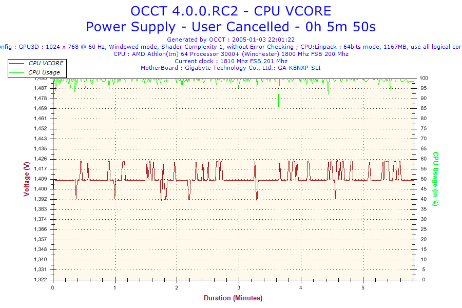

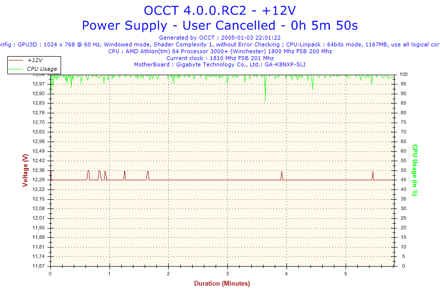

    Czym moge sprawdzić prace zasilacza ? Jest jakiś soft do tego ??
    podczas grania zauważyłem że momentami jaky myszka sie na dosłownie 0,5sekundy zawieszała, więc zacząłem sobie pisać i kasować teksty i widze że to sprzęd jakby łapał przywieszki na ułamki sekundy, na poprzednim zasilaczu tego nie było .Więc chyba to zasilacz pracuje kiepawo ??

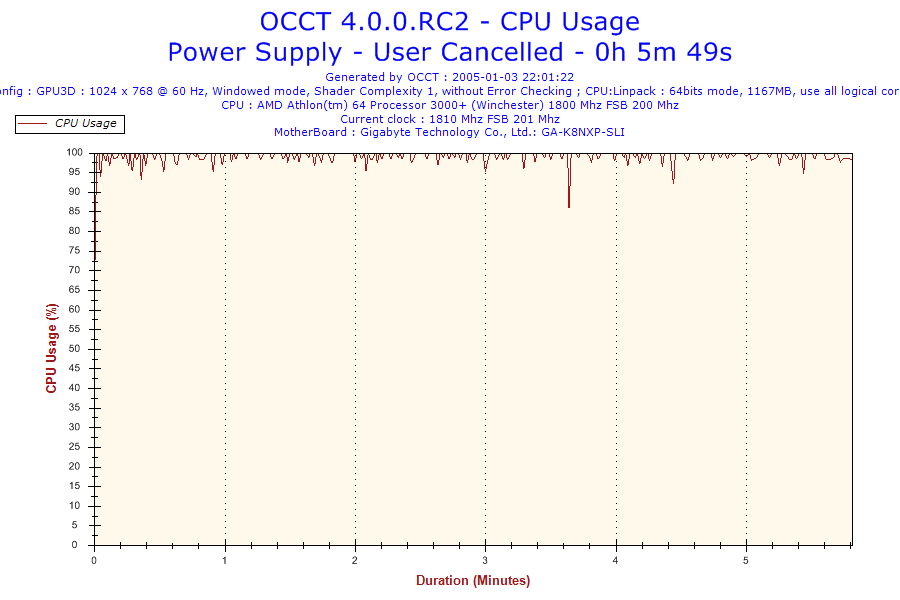

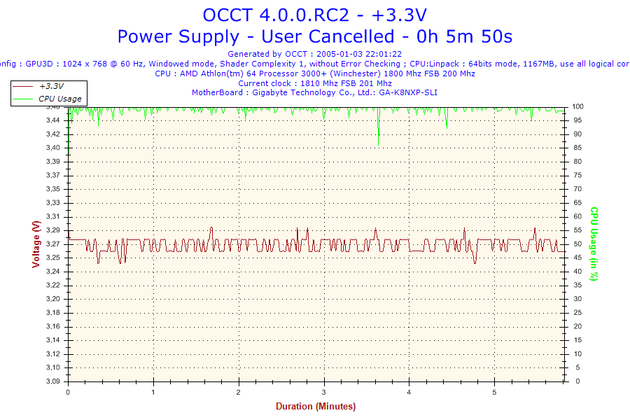

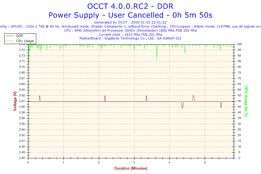

    #27 10065653
    wariato
    A co chcesz sprawdzać w tym zasilaczu ? Bez rozkręcenia niczego nie sprawdzisz. Możesz pobrać program np OCCT i włączyć Power Supply Test, może na wykresach będzie coś widać.
  • #28 10065754
    didi1111
    Słyszę, że pracuje jakoś nierównomiernie no i te przycinanie - może nierównomierne napięcie idzie.
    Test ponad 5min:
    AMD Athlon 64 3000+ Winchester ,gigabite GA-K8NXP-SLI AMD Athlon 64 3000+ Winchester ,gigabite GA-K8NXP-SLI AMD Athlon 64 3000+ Winchester ,gigabite GA-K8NXP-SLI AMD Athlon 64 3000+ Winchester ,gigabite GA-K8NXP-SLI AMD Athlon 64 3000+ Winchester ,gigabite GA-K8NXP-SLI AMD Athlon 64 3000+ Winchester ,gigabite GA-K8NXP-SLI AMD Athlon 64 3000+ Winchester ,gigabite GA-K8NXP-SLI AMD Athlon 64 3000+ Winchester ,gigabite GA-K8NXP-SLI
