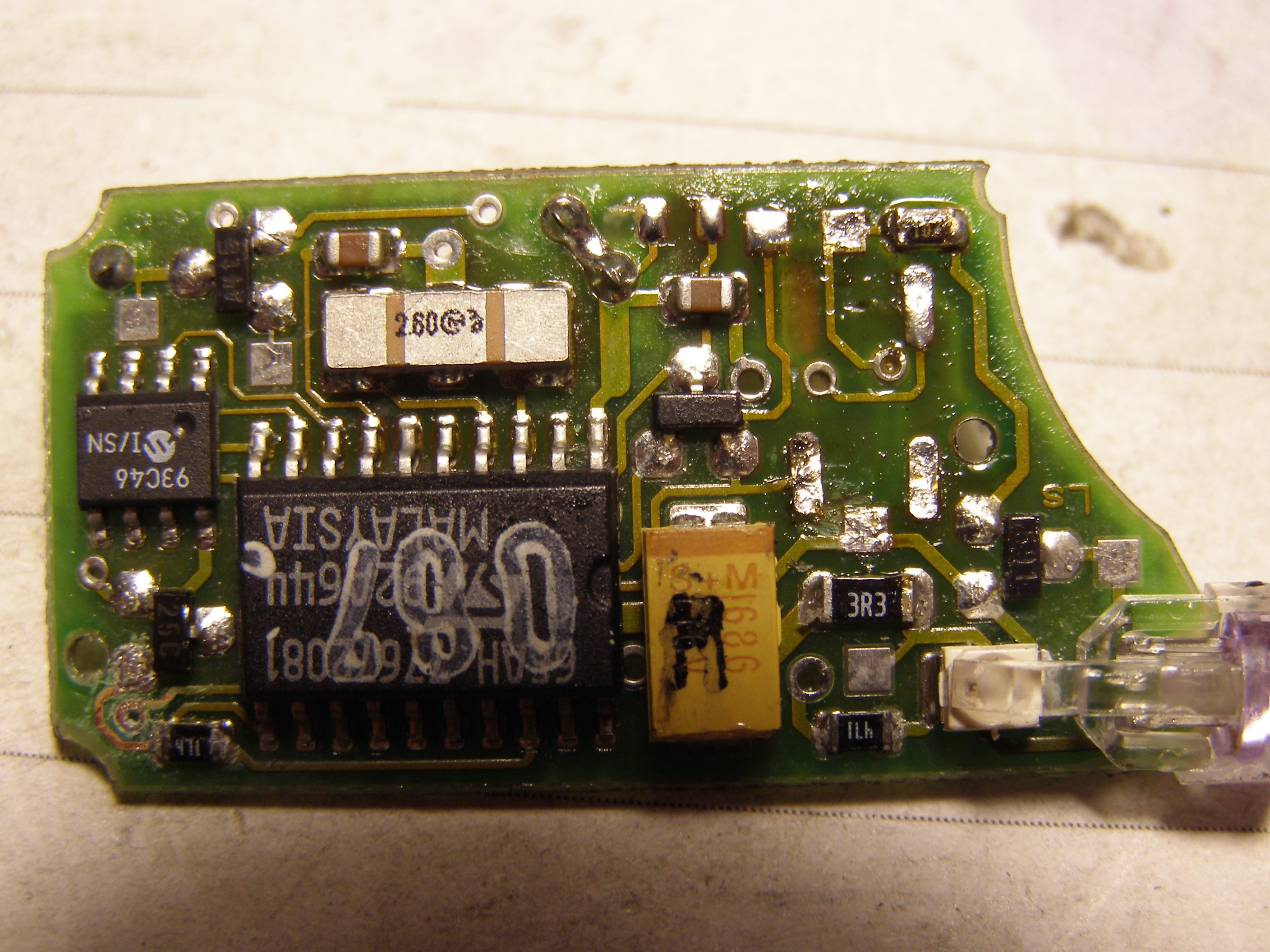

    Proszę o pomoc pilot do Mercedesa W201 po upadku przestał działać, czyli po naciśnięciu przyciskiem kontrolka nie zapala się a dioda podczerwieni nie wysyła sygnału, po wstępnych oględzinach płytki nie stwierdziłem aby została uszkodzona czyli przerwany druk, dodatkowo lutownicą poprawiłem połączenia wszystkich elementów sądziłem że to coś pomoże.
    Sprawdziłem miernikiem baterie czy są dobre, diodę podczerwieni oraz led wszystko Ok.
    Pytanie czy przy upadku został mógł zostać uszkodzony rezonator kwarcowy? a może jaki inny element ?
    Obudowa przy upadku się otworzyła i elektronika wypadła na schody.
    Dodaje zdjęcie
    Pilot Mercedes W201 - uszkodona elektronika po upadku.
    Dziękuje za wszelkie sugestie i pomoc.
    Pozdrawiam Augustyn
  • #2 10052592
    CameR
    Sprawdź, czy mikroswitch po naciśnięciu "zwiera" swoje styki.
    Pomogłem? Kup mi kawę.
  • #3 10052594
    augustyn222
    Sprawdziłem miernikiem i jest przejście po naciśnięciu.
  • #4 10054525
    emeryt2
    Plytkę przemyć benzyną ekstrakcyjną i poprawić luty.
  • #5 10055826
    augustyn222
    Płytka przemyta izopropanolem, luty poprawione.
  • #6 10055832
    CameR
    ... i co, działa?
  • #7 10055863
    augustyn222
    No niestety nie, i to chyba walka z wiatrakiem.
    Pewnie skończy się na założeniu dodatkowego sterownika do tego centralnego.
    Nowy pilot chyba z 1200 zł w ASO, a z tego co czytałem na różnych forach to naprawa raczej nie możliwa, ale cuda się zdarzają.
    Pozdrawiam Augustyn

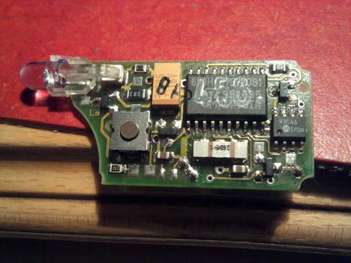

  • #10 10056883
    augustyn222
    Majstrowanie w pamięci to już wyższa szkoła jazdy.
    Rezonator ceramiczny "wygląda" na nie uszkodzony ale tylko wygląda, pytanie jak go sprawdzić ?
    Szukałem w sieci i nie znalazłem sklepu takimi rezonatorami ceramicznymi SMD (wymiary!) no i oznaczenie 2,60 albo 260, nie mogę też znaleźć dokumentacji do tego mikroprocesora, może ktoś spotkał się z czymś takim
    dodaje zdjęcie
    Pozdrawiam Augustyn
  • #11 11140586
    lupusx24
    Ten rezonator to 2,60 MHz.
    Udało Ci się może go znaleźć ?
    Gdzie można je kupić?
  • #12 11142474
    bajer1
    Witam ten rezonator to coś mi się zdaje że był 13.560 Mhz ja zamontowałem tak obok płytki w pilocie i działa.Pozdrawiam
  • #13 11142524
    lupusx24
    na 100% o takiej wartości ? skąd w takim razie oznaczenie 2.60 na rezonatorze pilota ?
  • #14 11150111
    lupusx24
    Wsadziłem na próbę 13.560, dioda mruga, pilot nic nie otwiera.
    Zatem raczej to nie ta częstotliwość.

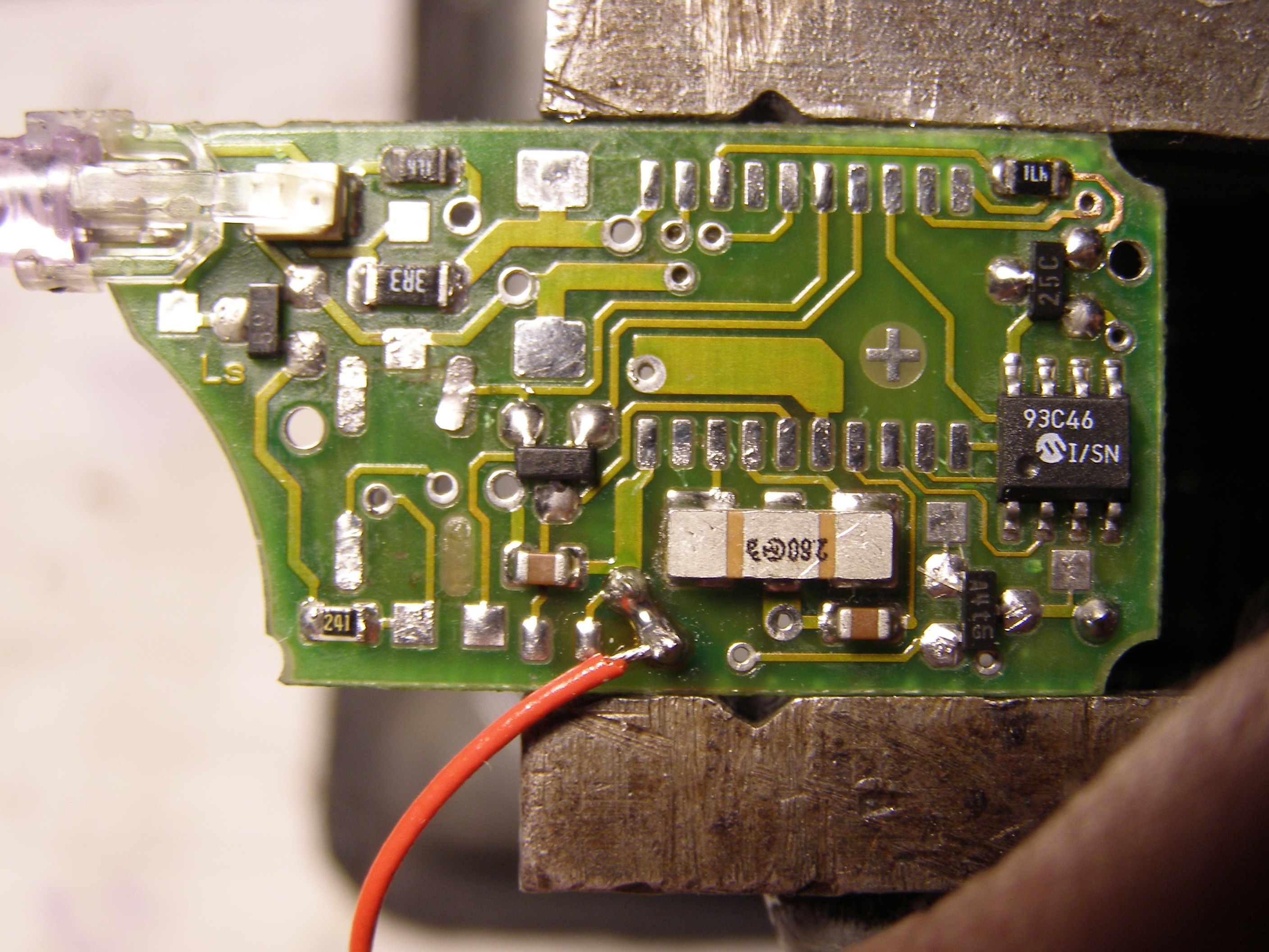

  • #19 16810928
    pablo1521
    Specjalista - palniki olejowe
    Dla potomnych foty pilota na IR MESIO 210 E class 97' po wyjęciu proca.
    Pilot Mercedes W201 - uszkodona elektronika po upadku.Pilot Mercedes W201 - uszkodona elektronika po upadku.Pilot Mercedes W201 - uszkodona elektronika po upadku.Pilot Mercedes W201 - uszkodona elektronika po upadku.
