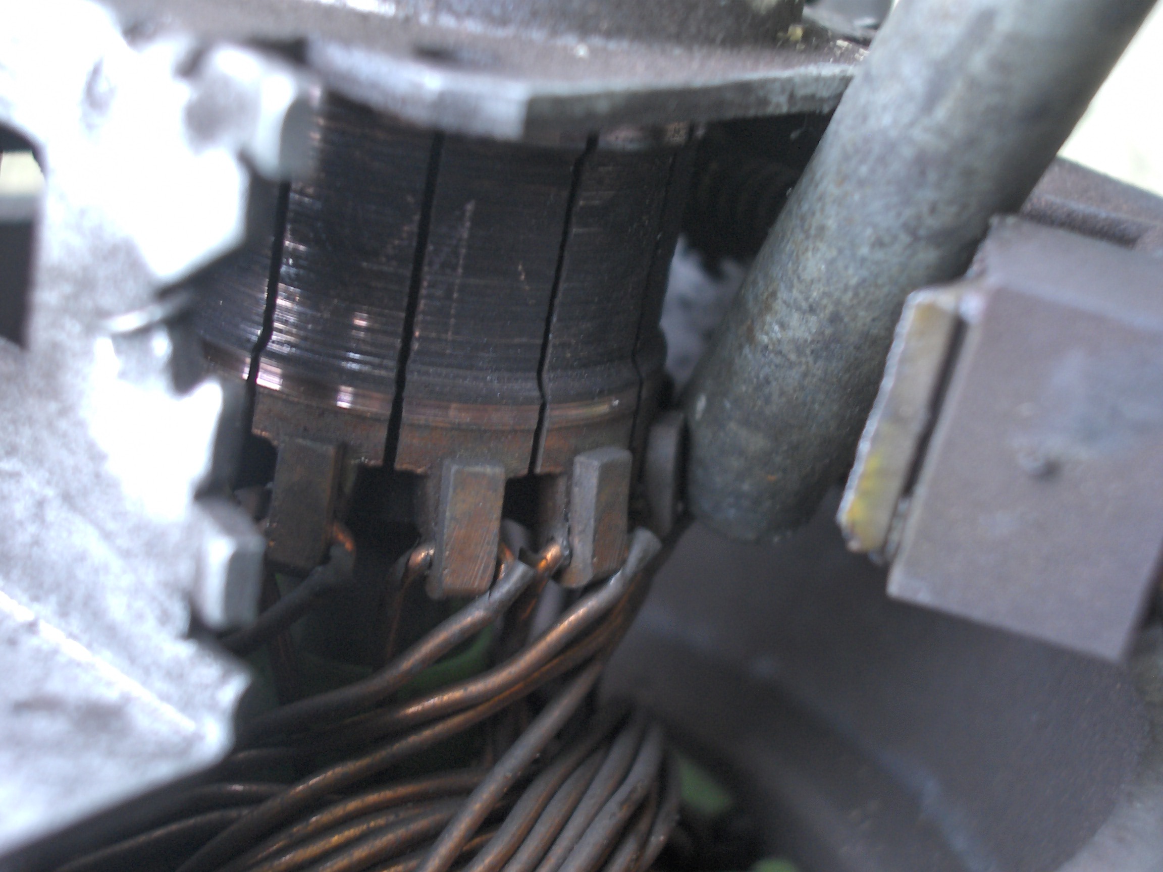

    Przestała mi działać dmuchawa.Po wyjeciu silniczka w Seacie toledo I zaczeła działac tylko w pozycji poziomej, a w pionowej nie(chodzi o położenie silniczka).Wymieniłem szczotki i pomogło ale działa tylko na 1 biegu pomimo zmiany biegów obroty są te same.Przed wymianą szczotek w pozycji poziomej pracowały wszystkie biegi.Prosze o pomoc ,co może być przyczyną.

    Przełącznik sterowania jest na 100 procent sprawny.Proble jest mego zdania w silniku nawiewu,bo jak silnik był w położeniu poziomym przełączniki były nieruchome i regaowały prawidłowo.Po wyjeciu i odizolowaniu od samochodu podłaczenie 12V bezposrednio do silnika ,silnik powinien pracowac na wysokich obrotach a zachowuje sie jakby pracował na I biegu

    "Koniec" komutatora.

    Co ma usterka / zjechany / komutator silnika z pozycją położenia silnika. W tym przypadku "ułożyskowanie".

    Panowie zazwyczaj koniec szczotek to i koniec komutatora ,silnik położony poziomo powodował lekkie przesunięcie wirnika i kontakt bokiem szczotki. Jeżeli chodzi o panewki to to jest mocny silnik potrafi nawet z zatartą panewką obracać się w obudowie z dużymi obrotami ale to musi już sprawdzić kolega piszący post.P
