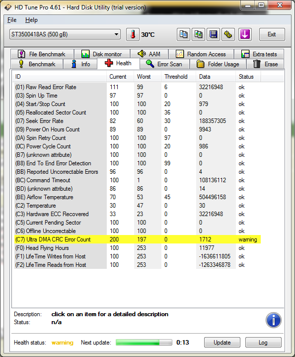

    Posiadam dysk twardy Seagate Barracuda 500 GB na SATA, model ST3500418AS. Miałem na nim zainstalowany system Fedora 14, komputer stał kilka dni nie używany w tym samym miejscu co zawsze (bezpieczne, bez magnetycznych pól raczej i nikt go nie przewrócił / uderzył). Po odpaleniu często zdarzały się zawieszenia, system zatrzymywał się nawet na 20 sekund bez reakcji. Przez ten czas kontrolka dysku twardego się świeciła. Niestety pracuje on tak cicho że nie mam szans określić co się z nim wtedy działo. Dołączam zrzut z programu HD Tune Pro (trial) na SMART :
    https://obrazki.elektroda.pl/2856063700_1319375765.png
    Zauważyłem znaczne zwiększenie się parametrów od ID 01 oraz 07, BC, BE, C3, C7. Dysk jest wypełniony danymi w około 75 % dlatego zastanawiam się czy przenosić je póki czas zanim stan się zupełnie nie pogorszy.

    Pełna konfiguracja komputera z uwzględnieniem marki i modelu zasilacza?!
    Na początek do wymiany taśma sygnałowa.

    Płyta główna Asus P5P800, procesor Pentium 4 650 (przetaktowany z 3,4 do 3,85). 2 GB pamięci DDR 400 przetaktowanej na 445 po podniesieniu napięcia. Zasilacz Qoltec 'SilentLine' 425 W. Karta graficzna Radeon HD3650.

    Zasilacz nadaje się tylko do wymiany.
    Sprawdź jak komputer będzie się zachowywał bez OC.

    Bez OC wszystko wróciło do normy (dysk pracuje bez zarzutu). Temat uważam za zamknięty i rozwiązany.
