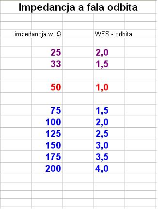

    Ja bym sprawdził na rezystorze 100ohm. Na 50ohm każda miarka pokaże 1:1.
    Prawda wychodzi na 100 ohmach :)

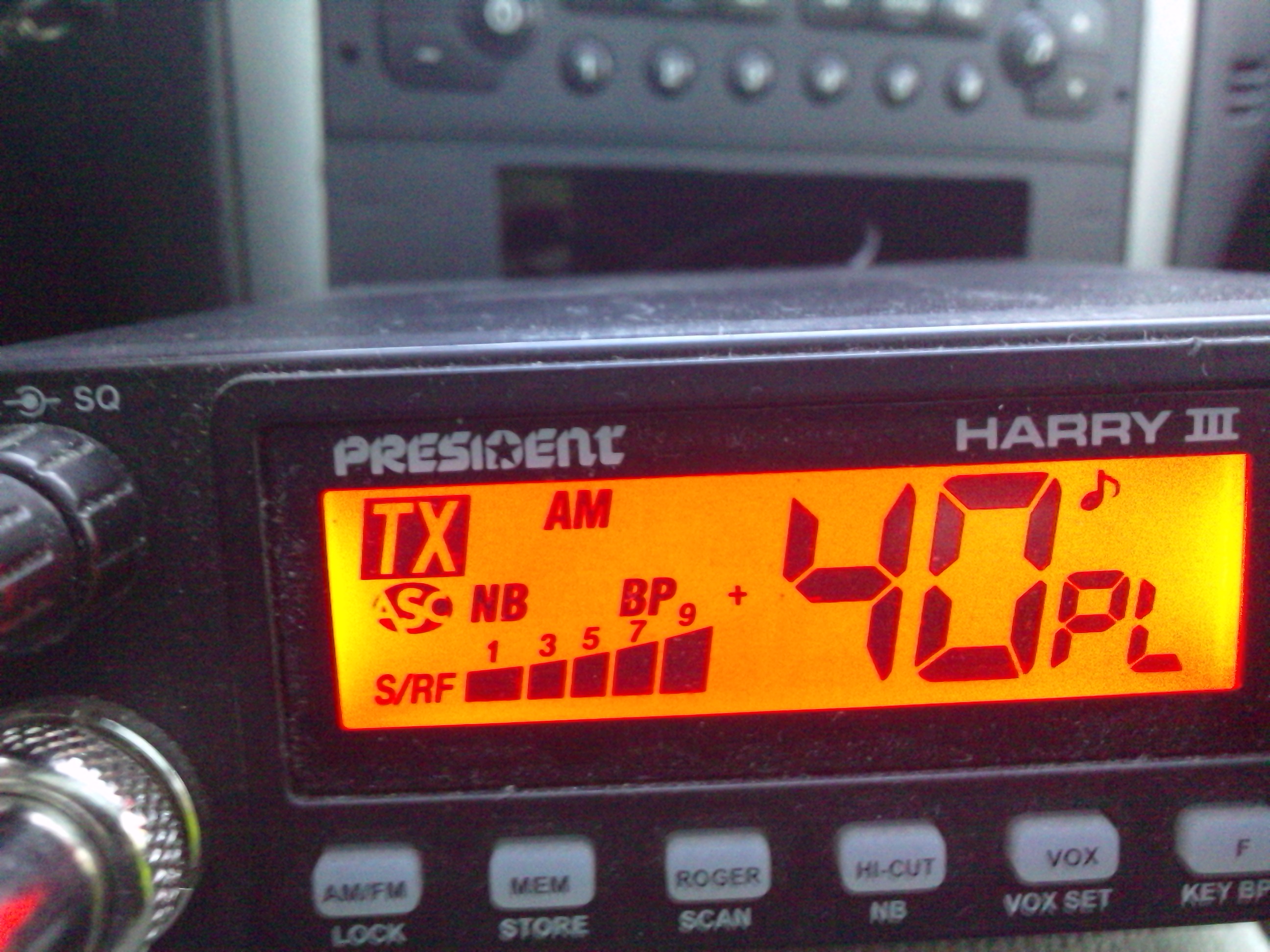

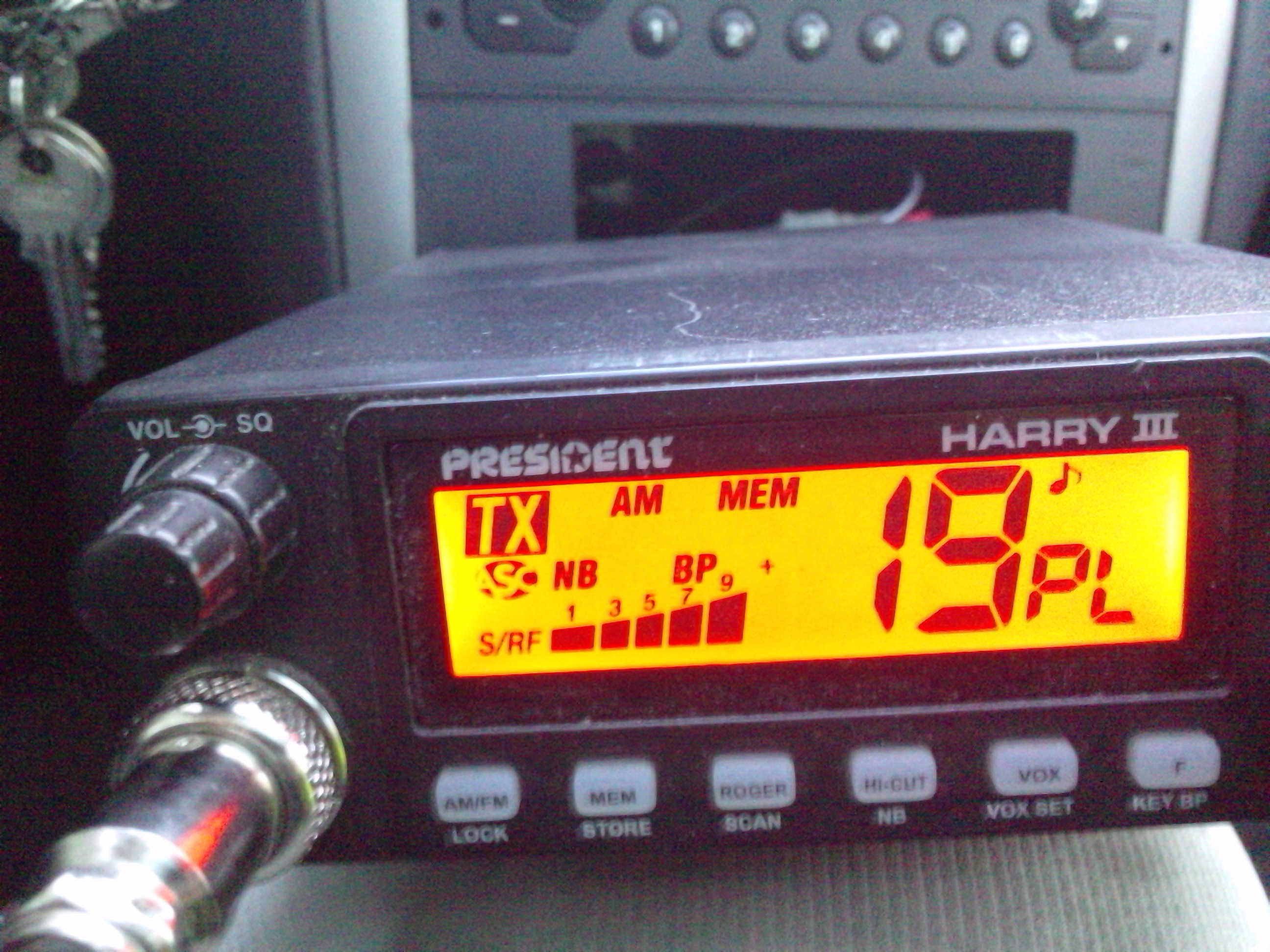

    a.gry

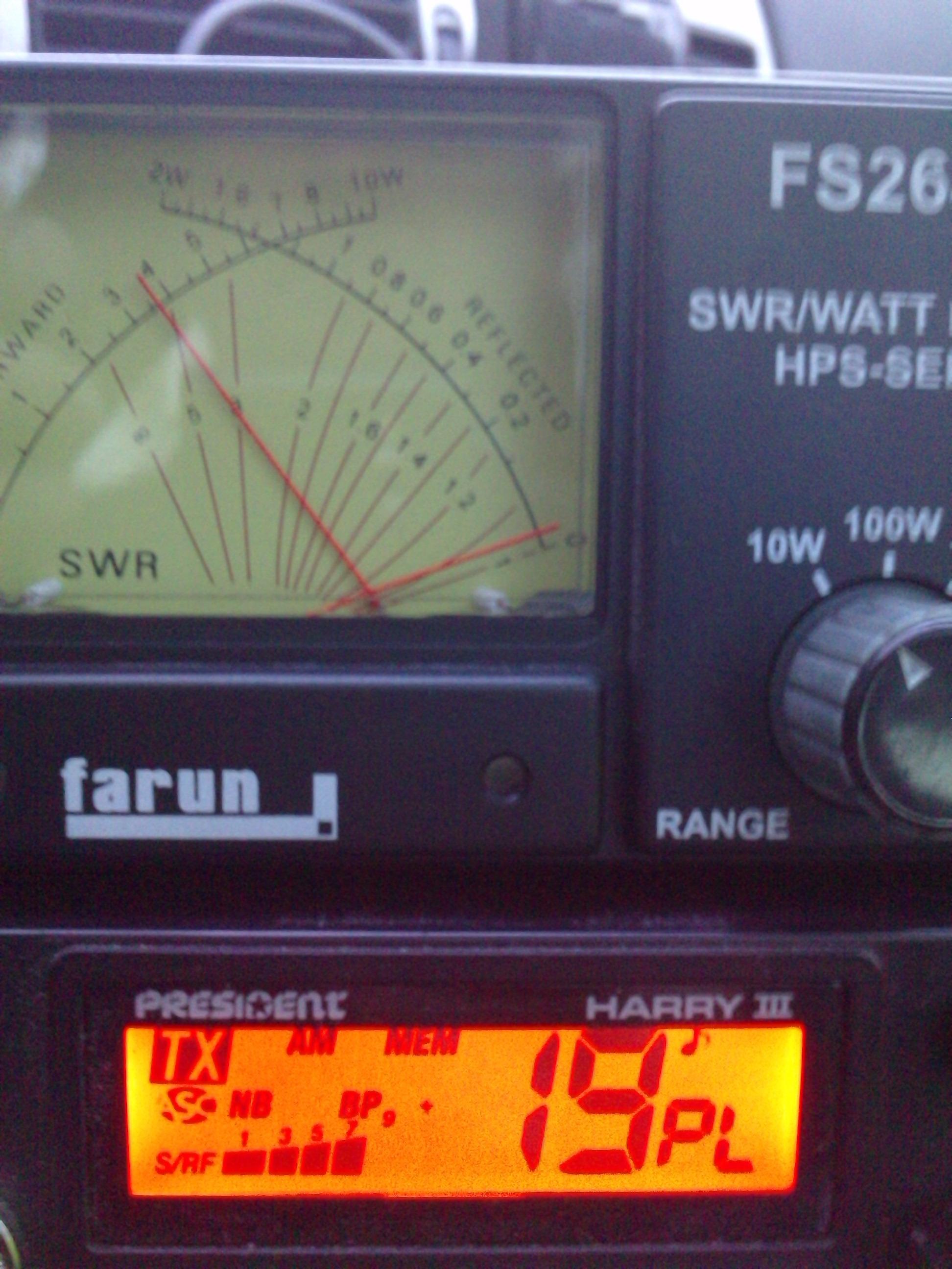

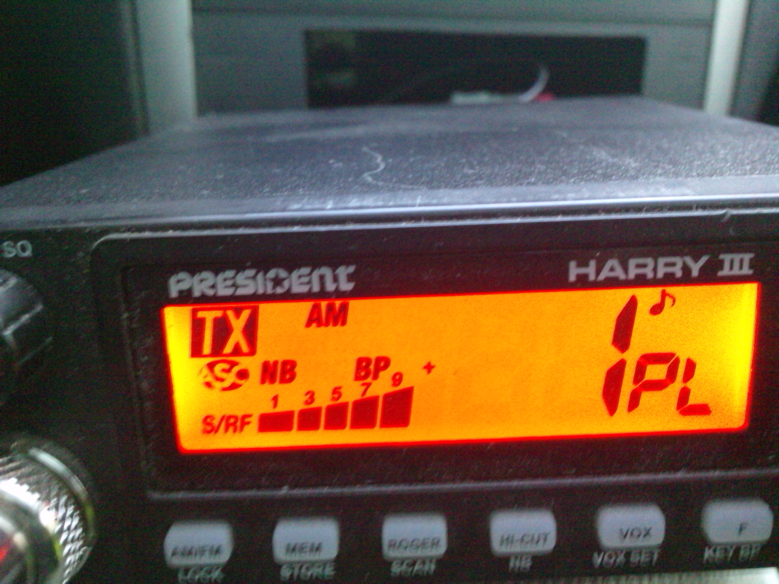

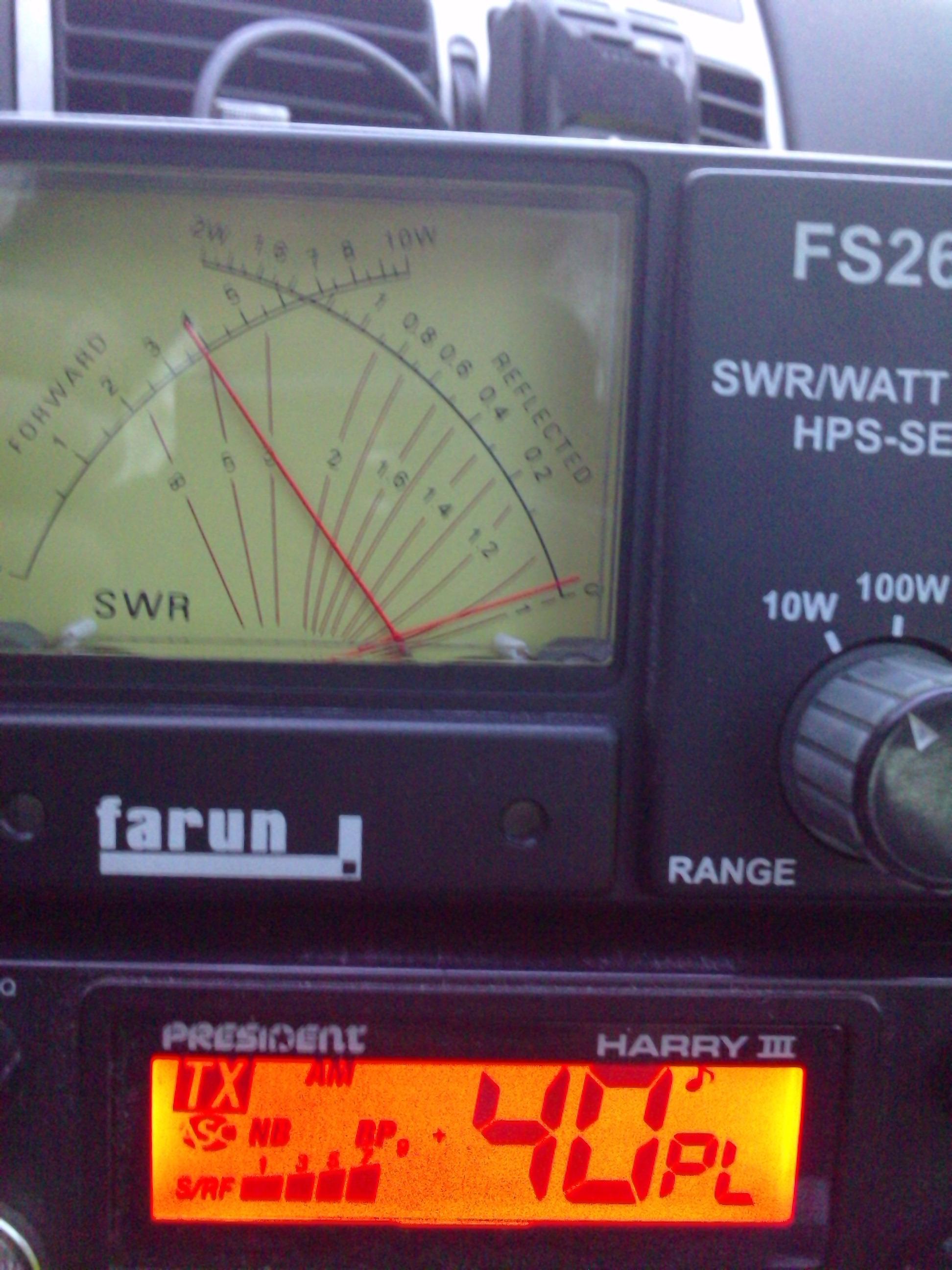

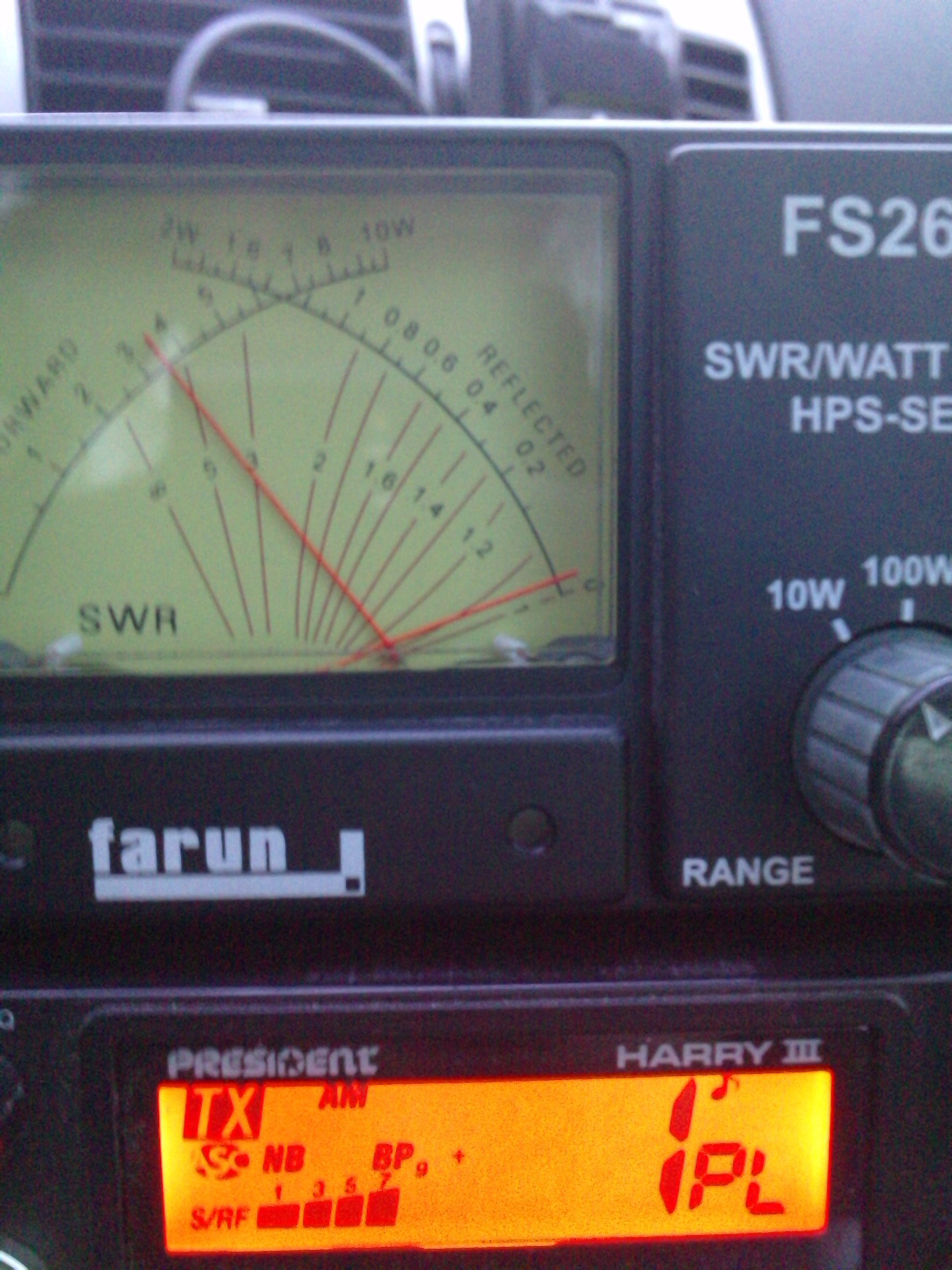

    Jak wcześniej pisałem przedstawiam fotki wskazań radyjka ze sztucznym obciążeniem bez podłączonego miernika.
    Dziwne wskazania strojenia anten. Dziwne wskazania strojenia anten. Dziwne wskazania strojenia anten.
    A teraz tak samo tylko z podłączonym miernikiem.
    I wszystko wydawało by się że jest ok.
    W następnym poście przedstawię problem z podłączoną anteną.
    A co do wypowiedzi kolegi SP5ANJ, to mam rozumieć że wskazanie z radyjka nie są adekwatne do wskazań miernika. Może nie potrzebnie zawracam głowę ?
    Zostałem wywołany do odpowiedzi więc odpiszę.

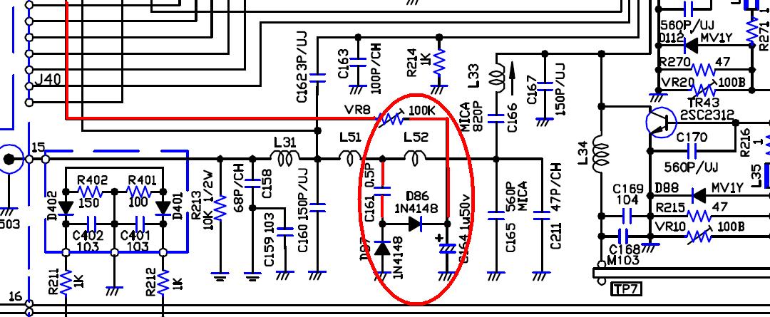

    Oczywiście , że TAK . Wskazania poziomu w.cz. napięć nadajnika to tylko wskazania, które mierzą sam poziom napięcia w.cz. i NIC więcej.
    Podpowiem tylko, że wskazania na wskaźniku TX to tylko pomiar napięcia w.cz. poprzez "diodę detekcyjną" na wyjściu Π-filtra (PI-filtra) dopasowującego nadajnik do 50Ω na wyjściu złącza (UC-1) antenowego.
    I nie ma NIC wspólnego z tzw. dopasowanie czy mocą transmisji z danego radia CB.
    Dla przykładu niech będzie, wycinek schematu z Alana 87 (dla wszystkich radiotelefonów w paśmie CB) :
