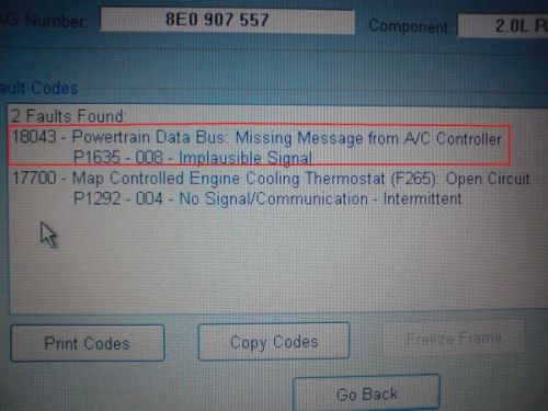

    Witam chciałbym spytać o możliwość naprawy climatronika w samochodzie jak w temacie. Właściwie, czy w ogóle naprawa w tym przypadku wchodzi w grę. Z samą klimą nie da się połączyć. W silniku są następujące błędy, od klimy zaznaczony (nie dało się go skasować):

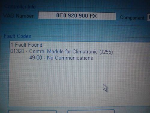

    Błędy w module wskaźników (w tym miejscu błąd dało się skasować ale powraca po jakimś czasie):

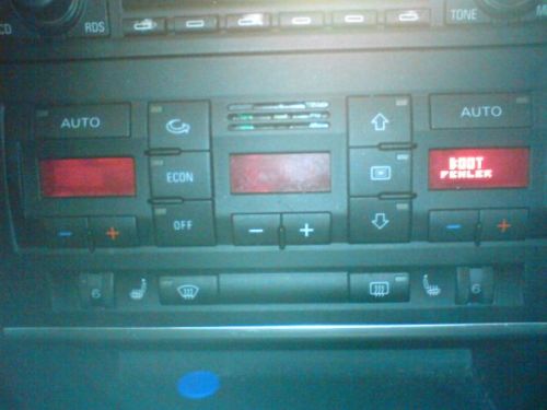

    Na wyświetlaczu climatronik możemy zaobserwować takie wskazania niezależnie czy samochód jest przy wyłączonym silniku czy przy pracy silnika:
    Audi A4 B6 2001r. 2.0 Climatronik
    Dodatkowym objawem jest chodzący na okrągło wentylator od klimy. Czy jest jakaś szansa na uratowanie tego climatronika, czy jedynym rozwiązaniem jest wymiana?

    bost vehler jak dobrze odczytałem to mi wygląda na coś z silnikiem nawiewu lub jego zasilaniem? (sterowanym z climtrnka)

    Panel naprawia się poprzez dotknięcie jednego z pinów w procesorze "motce". Taką ciekawostką może być to, że przy dotknięciu małym śrubokrętem (ale trzymając za izolowane miejsce) odpowiedniego miejsca w ścieżce, nic się nie dzieje. Natomiast kiedy trzymamy za metalową część śrubokręta i dotykając tego pinu cliomatronik resetuje się i jest ok. (przy każdym dotknięciu jest inaczej). Więc na pewno chodzi o jakiś przepływ ładunku. Czasem jest dobrze przez 24h, po ponownym dotknięciu znów "boot fehler". Więc chyba motka wysiada lub wysiadła. Może koledzy specjalizujący się na mikroprocesorach podpowiedzieliby jak to przywrócić do ładu. Słyszałem coś o grzaniu w 400st. czy to może pomóc?
    Zanim ktoś napisze, że bezsensowne itd. może i tak ale interesujące przynajmniej jakąś część forumowiczów.
