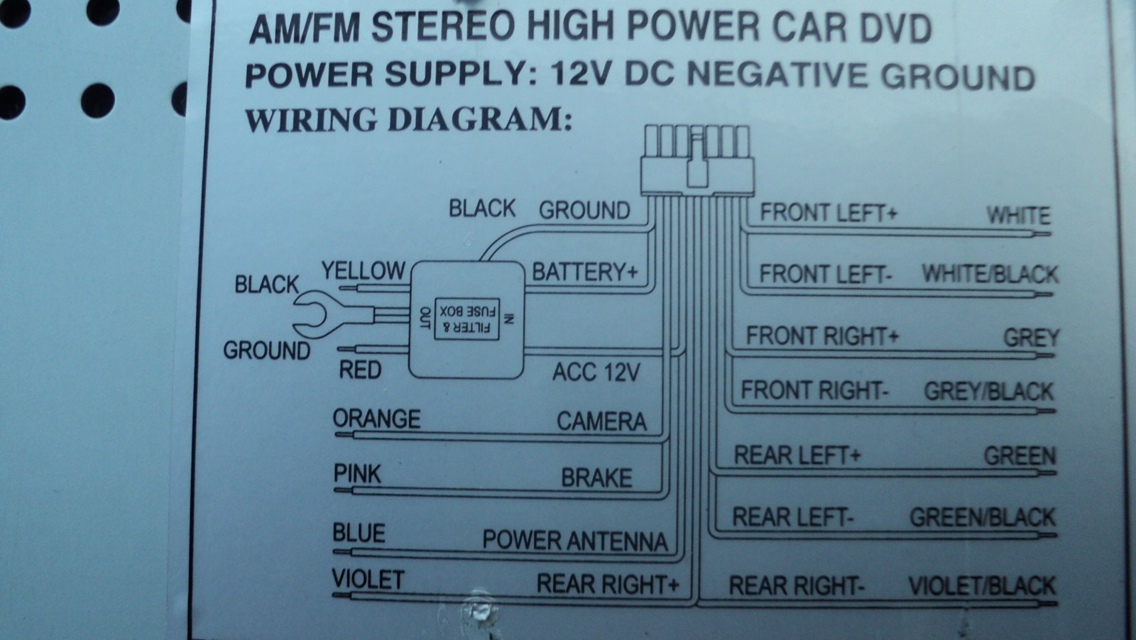

    Witam ponownie kochani forumowicze….
    Przepraszam ze znowu poruszam ten temat ale tym razem zalacze zdjecia moze to pomoze.
    Przypome mój problem podlaczyli mi radyjko Xtron do mojej A4 z wielkimi trudnościami i od tego czasu w tylnych głośnikach slychac szumy jakies( w tych malych głośniczkach) proszę jeśli moglibyscie zerknąć na te kabelki i dac mi wskazowki jak to powinno być podlaczone nie ma tam kostki wiec podłączę na ‘’krotko’’
    Kabelki ponumerowałem może będzie latwiej opisac….
    Dziekuje z gory
    schemat na radyjku

    to kable ktore musze podlaczyc :
    Audi A4 szumią tylne głośniki.
    a to schemat na radyjku :
    Moglby ktos teraz pomoc to podlaczyc? Bardzo prosze o pomoc

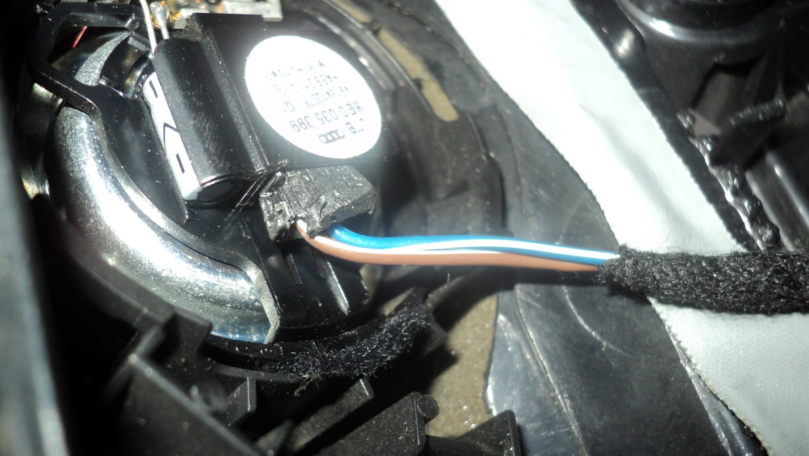

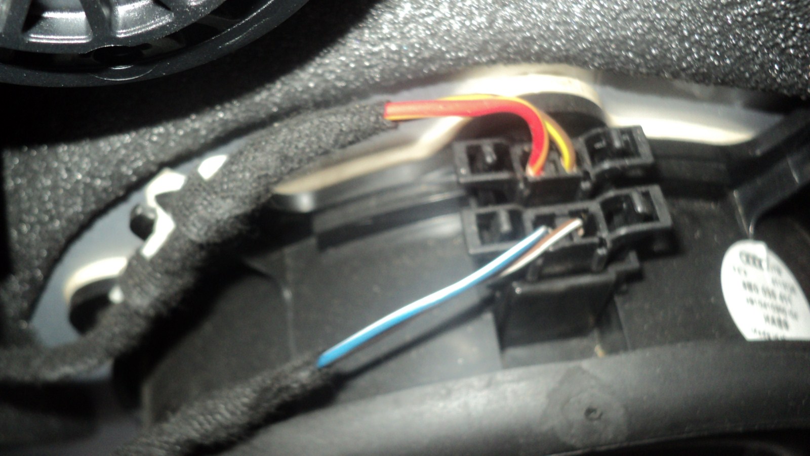

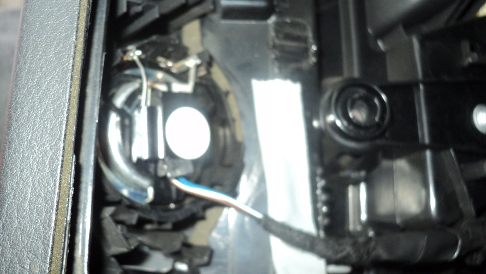

    zdjecia glosnikow:
    1
    2
    3
    4
    z tych duzych glosnikow ida kable do tych malych
    dodam tylko ze te szumy to slysze wlasnie w tych malych glosniczkach....

    Duzego glosnika? Tego na polce z tylu?Czy chodzi tobie o te glosniki na drzwiach ? Czyli mam wykrecic glosnik i chcesz zdjecie od tylu?
  • #21 10065318
    JamJestElektronik
    Chodzi mu o zdjęcie tyłu głośnika który zamieścił kolega parę postów wyżej w pierwszym zdjęciu. Aby je zrobić należy go wymontować.
    Ja juz nic nie rozumiem odlaczylem wszystkie kable od glosnikow tylnych i te male glosniki dalej szumia. Jak to jest mozliwe?

    tomambros
    Poprowadzilem nowe kable i jest ok . Dziekuje bardzo za pomoc !
