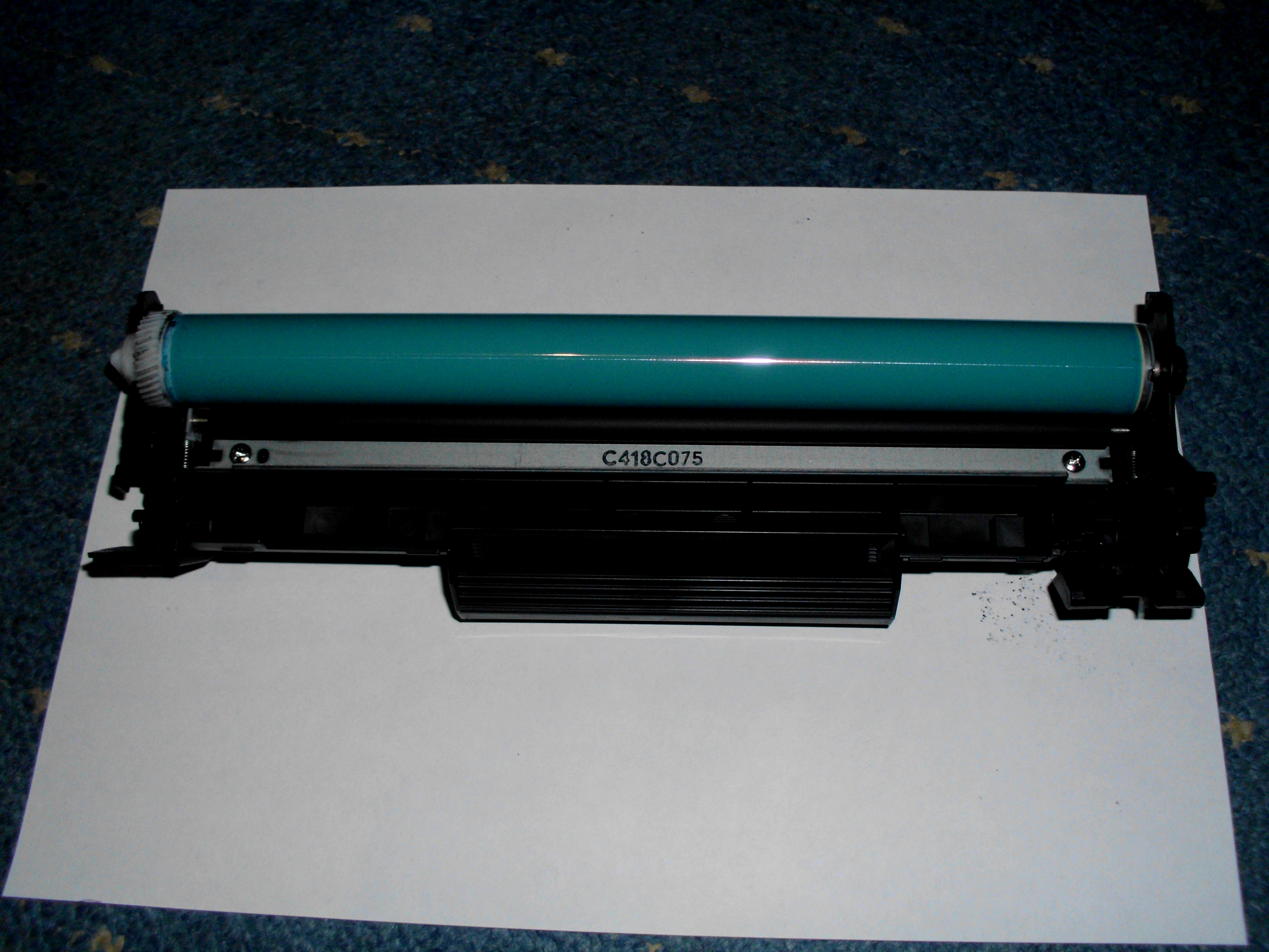

    Otóż mam pewien problem.
    Przed wsypaniem nowego tonera wykonałem:
    1. Wyczyszczeniu zbiornik z tonerem.
    2. wyczyszczeniu zbiornik na śmieci.
    3. Wsypałem toner do zbiornik na toner.
    I pojawił mi się problem, więc po raz kolejny wziąłem i rozebrałem kasetę, a następnie ją złożyłem z powrotem (nawet czyściłem po kolei każdą część).
    Niestety problem dalej istnieje, a dokładnie to drukarka drukuje mi tylko połowę strony w miarę dobrym stanie.
    Zdjęcie jak wydrukowała czarną stronę:
    Napełnianie tonera HP LaserJet P1005 - drukuje tylko połowę - Rozwiązanie

    A jak wygląda rozłożenie tonera na wałku magnetycznym?
    i czy czyściłeś wałek ładujący ten nad bębnem?
    sprawdź czy nie zgubiłeś tulejki na końcach wałka magnetycznego.
    Pozdrowienia anty35

    Szczerze mówiąc to ona nawet połowy strony dobrze nie drukuje ...
    1- czym czyściłeś wałek ładujący ?
    2- jakiego tonera użyłeś do regeneracji ?
    3- czym czyściłeś wałek magnetyczny ?
    4- czy czyściłeś listwę zbieraka (tą na wałku magnetycznym) ?
    Te kasety są tak łatwe w regeneracji że trzeba się postarać żeby coś poszło nie tak - tu musimy poszukać przyczyny.

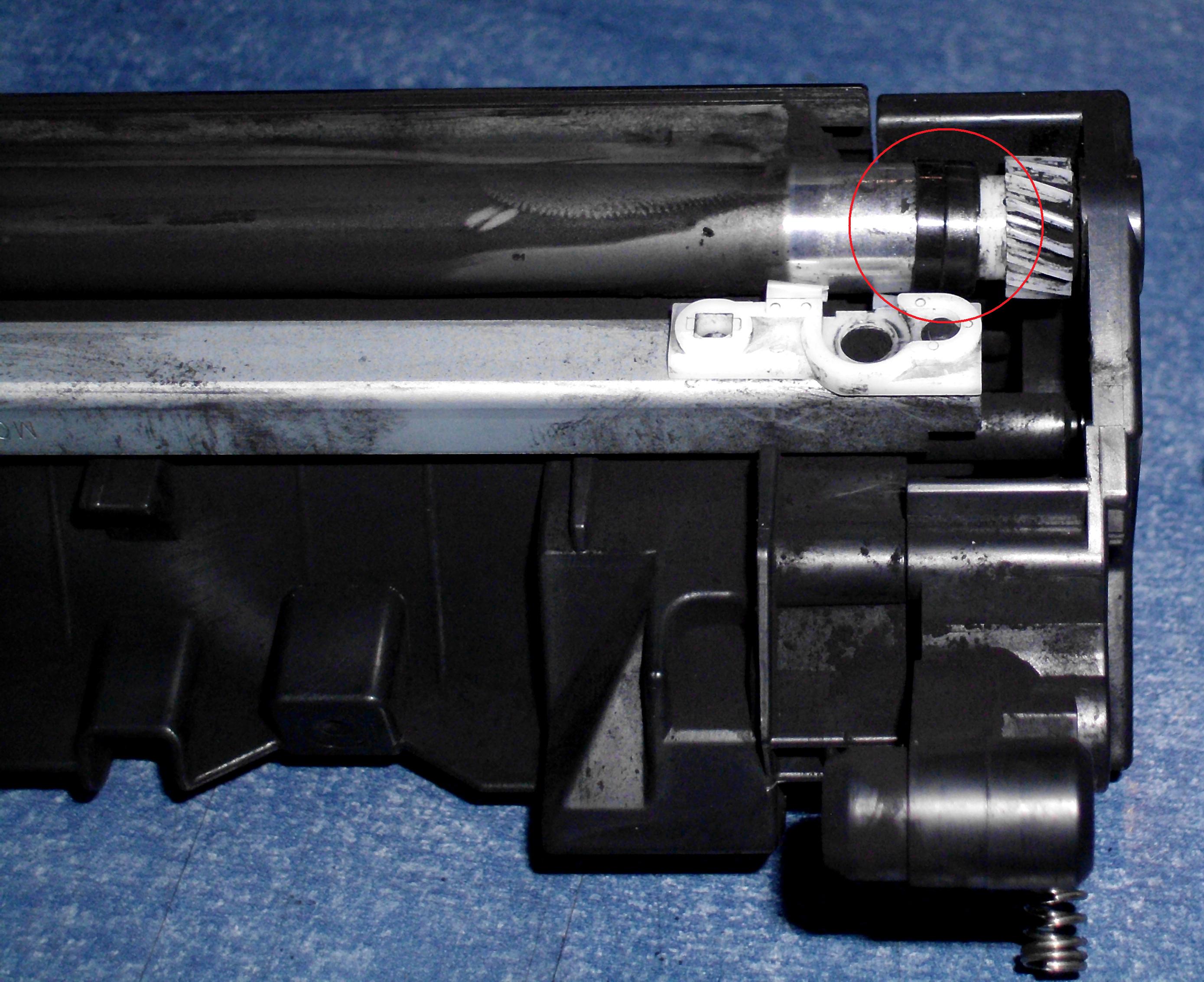

    Temat uważam za rozwiązany gdyż znalazłem przyczynę.
    Otóż:
    1. Miałem zamieszczone na odwrót plastiki (te co na zdjęciu).
    2. Oraz miałem tulejkę pomiędzy zębatką a wałkiem po złej stronie zamontowaną (poprawne zamieszczenie jest na zdjęciu).
    Dziękuję za zainteresowanie się tematem.
