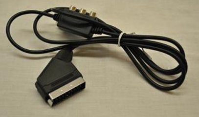

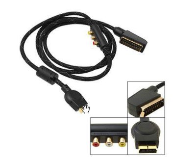

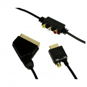

    Witam!
    jako że nie posiadam tv LCD ani żadnego nowej generacji, tylko stary kineskopowy, gram na przejściówce z HDMI na EURO (HDMI- chinch + Chinch - EURO). Problem polega na tym, że mam w pokoju bardzo rozbudowany system audio i chciałbym dźwięk na poziomie Chinch- Euro podłączyć do wzmacniacza. Jeżeli wyjmę z przejściówki chinch- euro jakikolwiek kabel dźwiękowy obraz przestaje być przekazywany do tv... Na tv mojej siostry można taką kombinację wykonac podłączając tylko video i obraz jest, tylko na moim tv tak nie działa. Pytanie czy istnieje możlwość podłączenia tego wzmacniacza za pomocą jakiegoś rozgałęźnika żeby sygnał z chinch znalazł się również we wzmacniaczu czy jestem skazany na dźwięk tylko w tv ?
    Pozdrawiam!
    #2 10060134
    obsid
    Poziom 25  
    Potrzebny będzie taki kabel (koszt 25zł w serwisie aukcyjnym) - tak mniej więcej ma wyglądać, zdjęcia pochodzą z 3 źródeł:
    PS3 podłaczenie poprzez euro ale tylko obraz- niedziała PS3 podłaczenie poprzez euro ale tylko obraz- niedziała PS3 podłaczenie poprzez euro ale tylko obraz- niedziała
