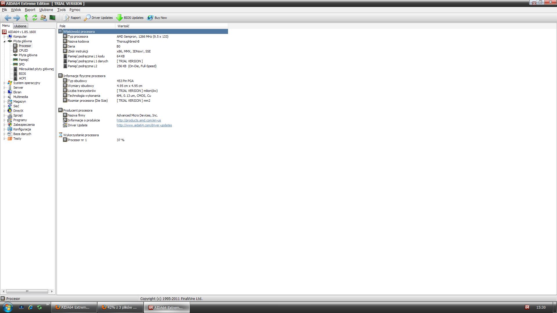

    Witam. Ostatnio mam taki problem gdyż mój komputer (7-letni) zepsuł się , nie czytało ramu i podobno wejścia od ramu były popalone. Także pan sprzedawca założył OEM MSI 7027 i poskładał komputer na starych częsciach. I problem jest taki że miałem taktowanie procesora ponad 1,6 Ghz a teraz mam tylko 1.3 Nie mogę w biosie podkręcic bo nie ma tam takiej opcji , Mam procesor AMD SEMPRON , SOCKET A (462) w tym momencie 1,3 . I znalazłem coś ciekawego na forum elektrody coś do tej płyty głównej 7027 , ten niżej załączony plik . Jeśli ktoś by mógł pomóc mi w rozwiązaniu tego problemu żeby przywrócić procka do dawnego taktowania byłbym z góry wdzięczny. Pozdrawiam i dziękuje !
    PS : Chodzi mi o ustawienie zworek na płycie (pisze tam że jest to zmiana częstotliwości FSB ,

    Jaki masz dokładnie procesor ?
    Możesz to sprawdzić np za pomocą programu AIDA64 lub CPU-Z

    Nie wiem jak to dokładnie zapisać i wysyłam zdjęcie w załączniku :

    Twój procek powinien pracować w FSB166 o ile sie nie mylę, oczywiście jeśli faktycznie ma 1.6Ghz
    Jak obecnie masz ustawione zworki ?

    Ustaw zworki dla 333MHz wg. tego co jest w tym pdf.

    Okey. Dzięki wielkie za pomoc , udało mi się ustawić zworki tak jak na 333 Mhz i jest spowrotem 1.6 Ghz a mój procek to AMD SEMPRON 2300 . Dziękuje i pozdrawiam !!
