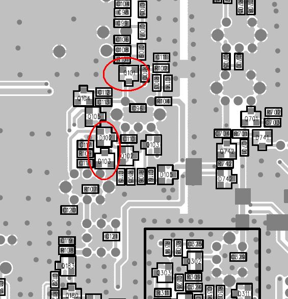

    Sprawdź lutowania przy wzmacniaczu w.cz. Okolice T1,T2 oraz obwody wejściowe Rx-a, tam występują tak zwane zimne luty, w 30% naprawianych TTI tam były przyczyny w/w usterki.

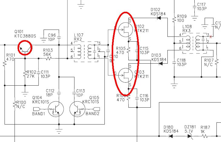

    hmy...przepraszam ale mam schemat radijka oraz otworzyłem je i nie mogę znaleźć T1, oraz T2.
  • #6 10102196
    sp3hbf
    Na schemacie masz zaznaczony tranzystor Q 101,z rozpędu podałem T1.

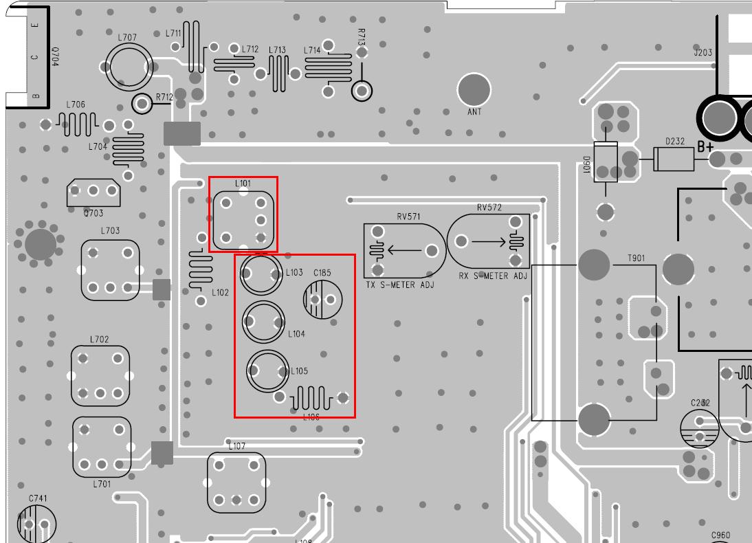

    Sprawdź obwody L 101 to jest eliminator,i obwody wzm.w.cz L103,104,105 i 106 tam często są niedolutowane końcówki tak zwane zimne luty.Z podobnymi usterkami miałem kilka radyjek z serii TTI i często to było przyczyną szumów.Również uszkodzony tranzystor Q101 (wzm w.cz) robi podobny efekt.
    Zobacz, że to nie "eliminator" i nie ma nic wspólnego z "szumami" tu opisanymi :
    TTi 770 strasznie szumi. Co się mogło stać?
    To tylko filtry pasmowe RX-a i również mają "słaby" związek z szumami własnymi odbiornika a tylko są zależne dla czułości RX-a.
    Kolega SP3HBF już poprawił i chodzi głównie o L101 oraz o L103 do L105 (jak na schemacie) :
    Wycinek z service manual-a płyty PCB (gdzie szukać) :
    A T1 i T2 to inaczej wzm. RX-a i 1-wszy mieszacz :
    PCB jako [Bottom side] .
