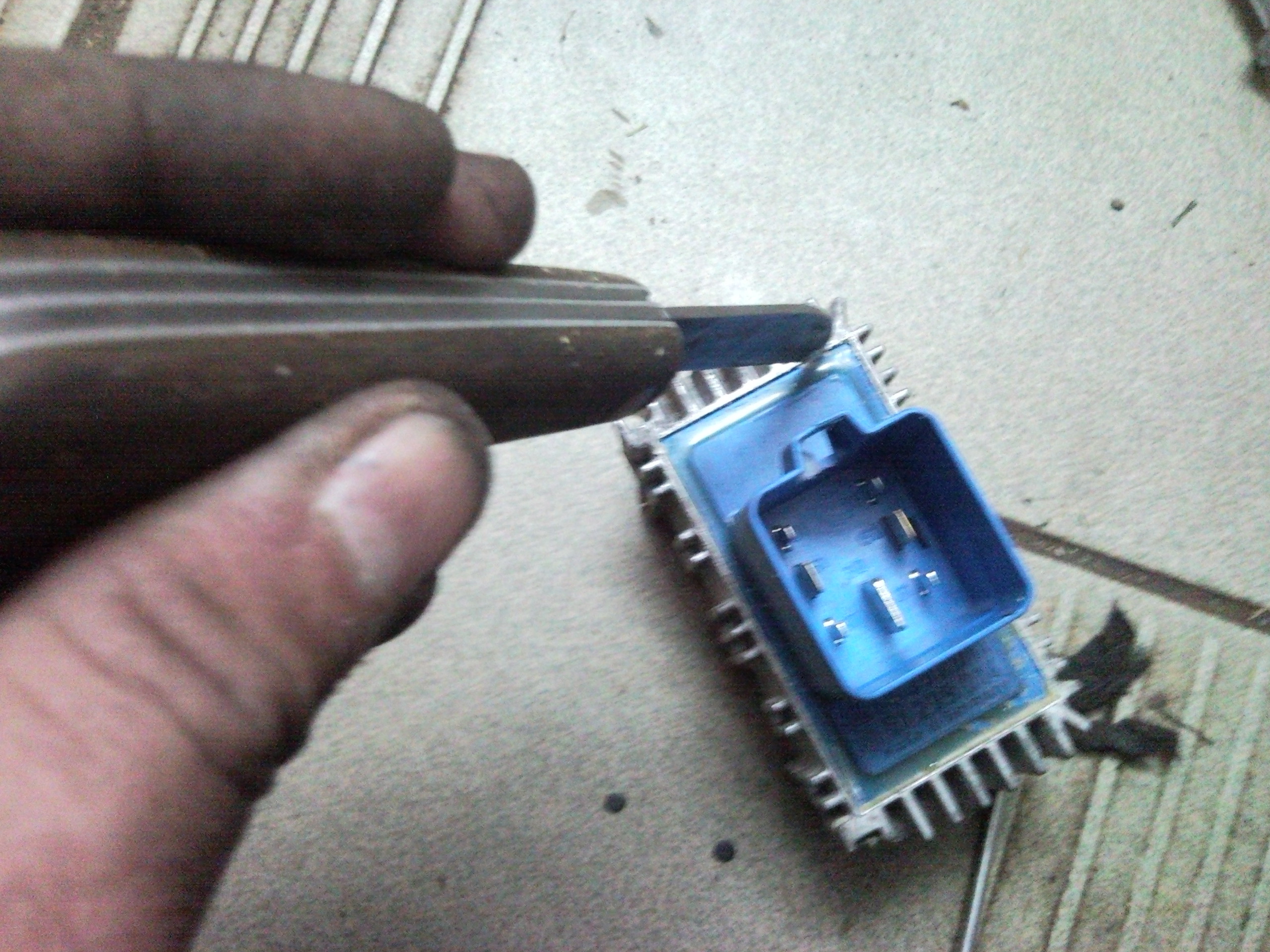

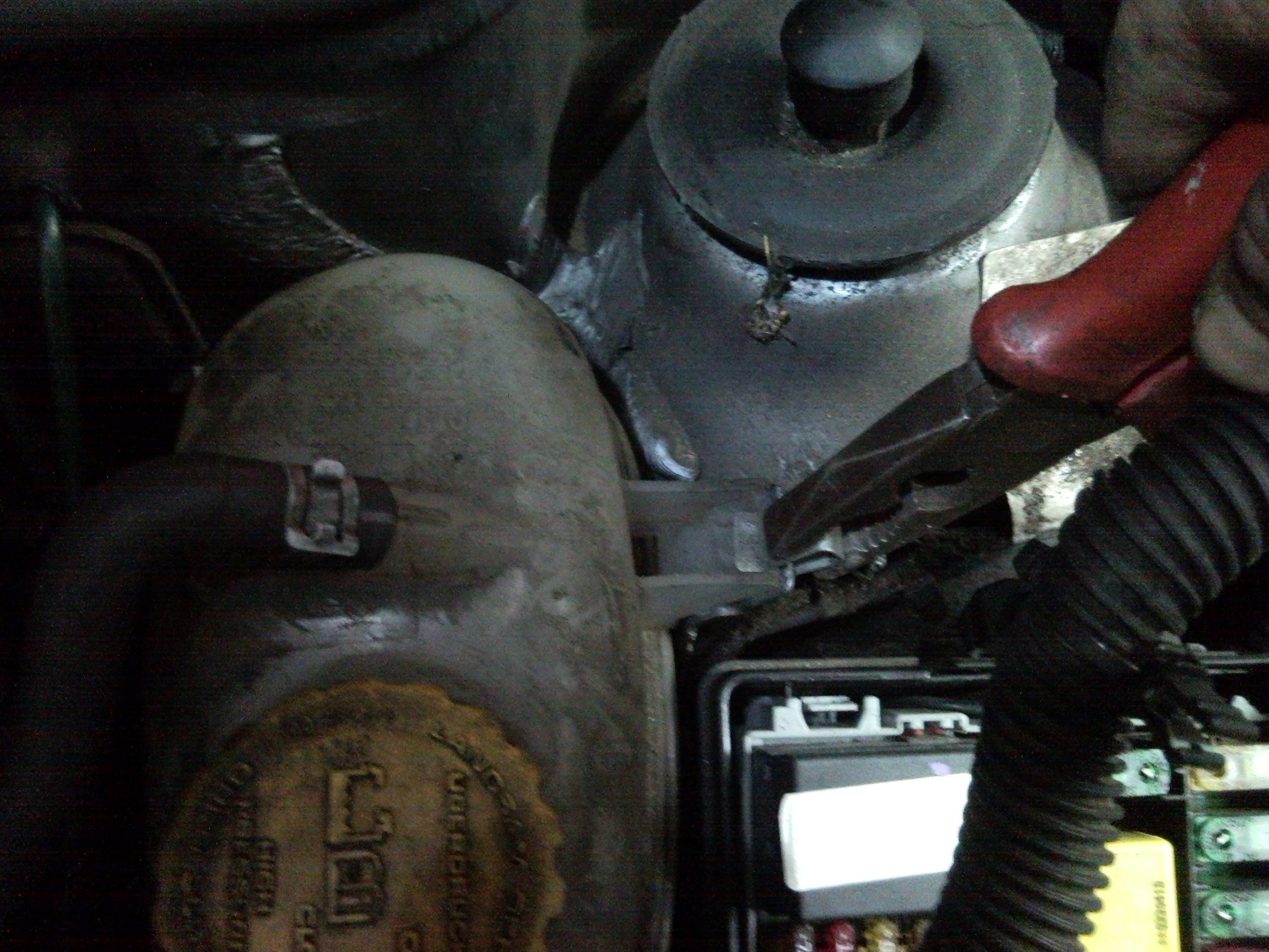

  • #12 10087523
    and_gor1
    Wojtek19932 napisał:
    Ok juz wszystko chyba wiadomo przekaźnik podgrzewania świec poszedł i niby za krótko podgrzewał świece
    u mnie też poszedł z tym że "wydoił" mi do dna akum. (zwarcie na BUK7606) kombinowałem najpierw żeby go wydostać ( obudowa bezpieczników na dwie śruby klucz10, potem zbiornik płynu chł, wypięcie z kostki, delikatne rozcięcie przy boku obudowy i dalej jak z jajkiem) a teraz części, naprawa i 200zł w kieszeni
