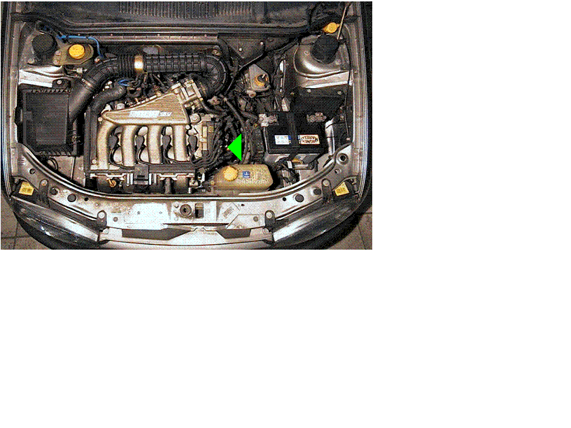

    Szukałem tematu i znalazłem podobny na forum, ale i tak ciężko rozwiązać problem z moją hienką.
    Otóż posiadam Fiata Siene 1.6 16v 98 rok z LPG (emulator wtrysków pitagora a.e.b. 160). Problem pojawia się rano (zwłaszcza teraz gdy spadła temperatura). Silnik odpala na na dotyk PB lecz odrazu gaśnie. Gdy lekko z gazem go odpale to pochodzi dopóki nie puszcze pedału. gwałtowne dodanie gazu powoduje strzał w dolot, podczas jazdy szarpie oczywiście to wszystko na PB. Na LPG wszystko działa jak w zegarku nic nie szarpie.
    Po podpięciu ECU pokazuje błędy sondy i wtryskiwaczy oraz coś w stylu samoregulacji (nie pamiętam dokładnie jak to było sformułowane). po takiej dłuższej jeździe (kilkanaście dni-jak nałapie już dużo błedów) zaczynają "szaleć" obroty od 1-2,5 tys. Dolot szczelny przewody i świece wymienione, sonda, silnik krokowy, rozrząd również. Podpięcie pod ecu i kasacja błędów + adaptacja przywraca wszystko do normy na jakiś czas a potem znowu to samo. Na początku myślałem że to układ zapłonowy ale wiadomo że LPG jest "bardziej wymagające" pod tym względem niż PB więc odpada.
    Doradźcie coś bo osiwieje przez to autko bo trochę już mi sie daje we znaki zwłaszcza teraz jak idzie zima....

    Warto sprawdzić czujnik temp chłodziwa dla ECU zrobić test podzespołów wykonawczych Test przepustnicy nastawnika na początek pomierz ten czujnik , Może to też być wina czujnika wałka rozrządu miałem przypadek jak zapalała się marchewka od wtrysków a uwalony był czujnik wałka rozrządu pozdrawiam.
    napięcie zasilania: 5 V (odłączone złącze)
    opór: 2 000 - 3 000 omów / 20 °C
    opór: 200 - 300 omów / 90 °C
    Tu masz foto gdzie on siedzi.

    jak sprawdzić poprawność działania czujnika wałka rozrządu? czujnika temperatury chodziwa? jakie parametry powinien wykazywać miernik? I można coś więcej o tym teście podzespołów wykonawczych w jaki domowy sposób to można załatwić??
    Dla którego czujnika te parametry?
    BTW. to wszystko co opisałem w pierwszym poście dzieje sie tylko na zimnym silniku.

    Parametry pewnie do temp. cieczy chłodzącej. NTC.
    #6 10073284
    zgolwasy91
    Tak to są dane dla czujnika temp chłodziwa żeby sprawdzić czujnik wałka rozrządu trzeba posiadać oscyloskop.
