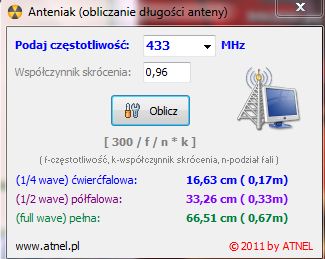

    kortyleski
    Dla 433 MHz to jak pamiętam 27 cm. Odskórować na tej długości masz i izolację zewnętrzna \i ekran koncentryka

    Znalazłem ciekawy kalkulator, który pokazuje takie wartości jak mam przy dopiętym obrazku. Zrobić tak dokładnie jak to zostało wyliczone?
