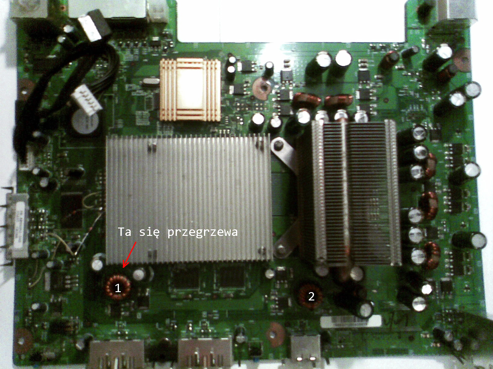

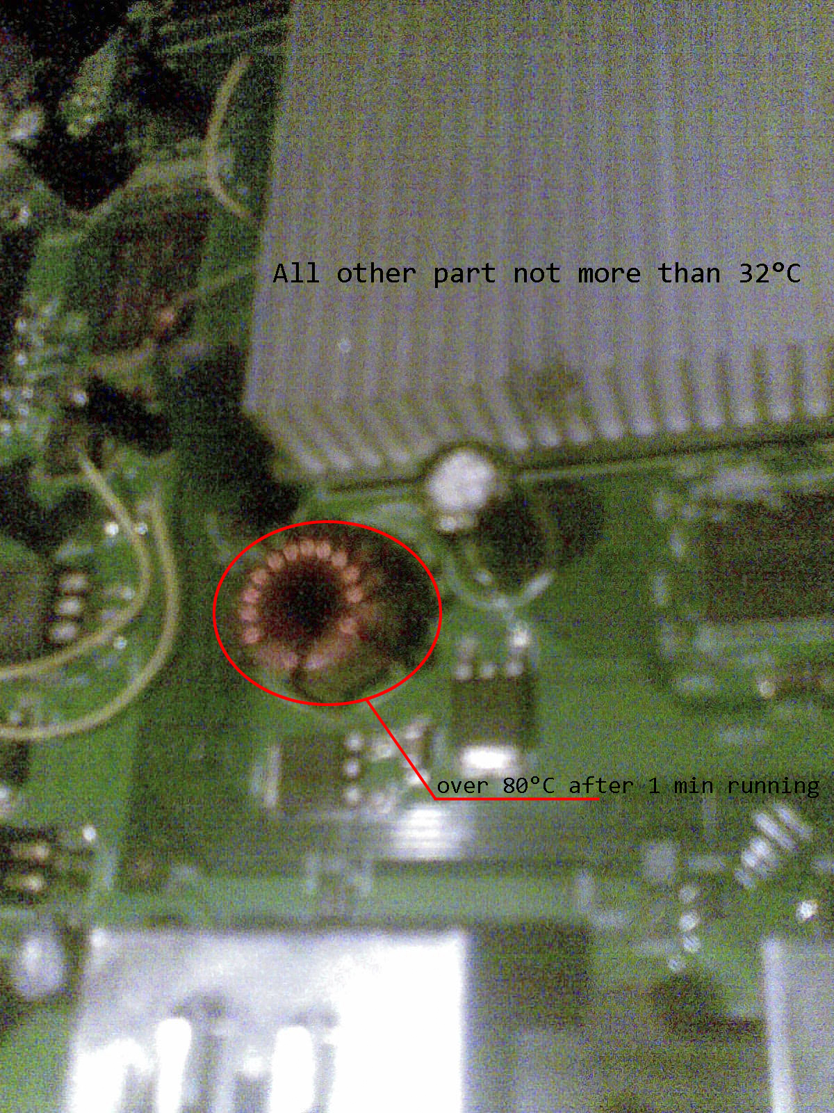

    Mam Xbox 360 z RROD'em 0020. Wymieniłem pastę, zrobiłem reballing ale po użyciu termometru na podczerwień zauważyłem przegrzewanie się jednej cewki. Wystarczy minuta by przekroczyła temperaturę 80°C podczas gdy GPU, CPU i inne cewki nie przekraczają 32°C. Wymieniłem kondensatory w bezpośredniej bliskości z cewką ale nie zrobiło to żadnej różnicy. Cewka ma taką samą oporność co inne na płycie więc wykluczyłem zwarcie na uzwojeniu. Jeśli ktoś może mi jakoś pomóc będę wdzięczny

    Sorki za angielski opis ale szukam również podpowiedzi na xbox-scene.com

    Czy konsola teraz działa? Grzanie się tej cewki jest zapewne spowodowane przepływem za dużego prądu przez nią. Sprawdź jej rezystancję względem masy. Napisz jaka to wersja płyty to porównamy z jedną z moich płyt.

    Sprawdziłem rezystancję i z wszystkich tylko ta nr 2 ma przejście na masę. Zaraz po odpaleniu zapala się 4 RROD ale zauważyłem, że czasem migną tylko 2 RROD, ale błąd wciąż jest ten sam

    Wygląda na to, że masz zwarcie pod GPU. Podnieś go i zmierz rezystancję bez niego.
