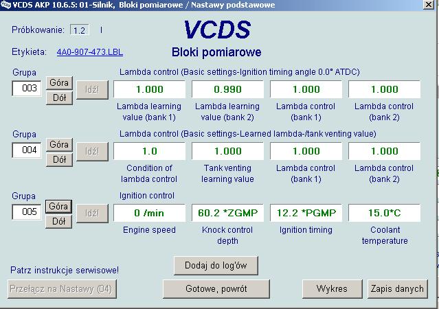

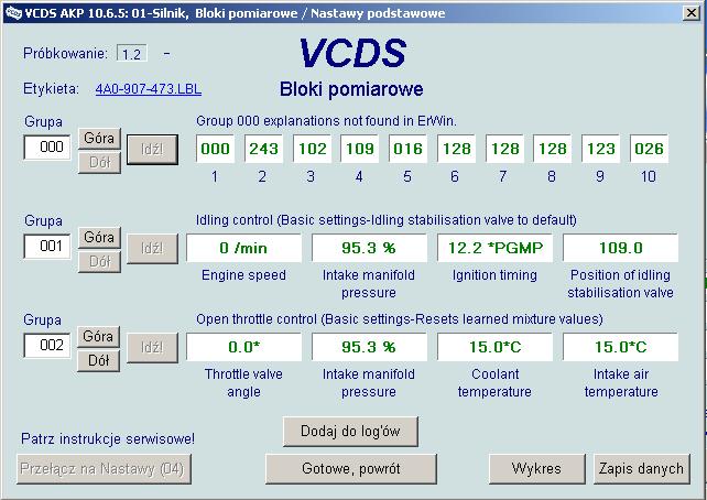

    Witam borykam się z problemem mianowicie po nocy auto próbuje odpalić ale nie załapuje. Po kilku próbach uruchomień ledwo zaskoczy i zacznie pracować, ale ma niskie obroty i po chwili sam je podnosi do 1100 czyli jak odpali to po chwili obroty są dobre i nie zgaśnie. Tylko największy problem z odpaleniem. Wygląda na to tak jakby miał za niskie gdy próbuje odpalić. Na komputerze zero błędów parametry też w porządku, czujnik temperatury pokazuje prawdziwą temperaturę nawet jak go rozłączę to nie ma poprawy. Jak już go odpalę to będzie odpalał ale po dłuższym postoju(kilka godzin) jest podobna sytuacja jak uruchomię silnik to niskie ma ob roty ale po chwili sam je podnosi. Co zostało sprawdzone:
    Ciśnienie sprężania w porządku
    ciśnienie paliwa ok
    świece i przewody ok
    czujnik temperatury ok
    regulator ciśnienia ok
    komputer ok
    czujnik halla, wału i kąta też ok
    Jest zamontowana instalacja gazowa sekwencyjna ale rozłączyłem przewody zasilające przy wtryskiwaczach aby wykluczyć nieszczelne wtryski od gazu.
    Miał ktoś z Was podobny problem bo kończą mi się powoli pomysły.

    ufoland
    Tam nie ma przepływomierza. Przepustnica była czyszczona i zrobiłem adaptację.
    Zamieszczam logi wykonane może ktoś coś podpowie?
