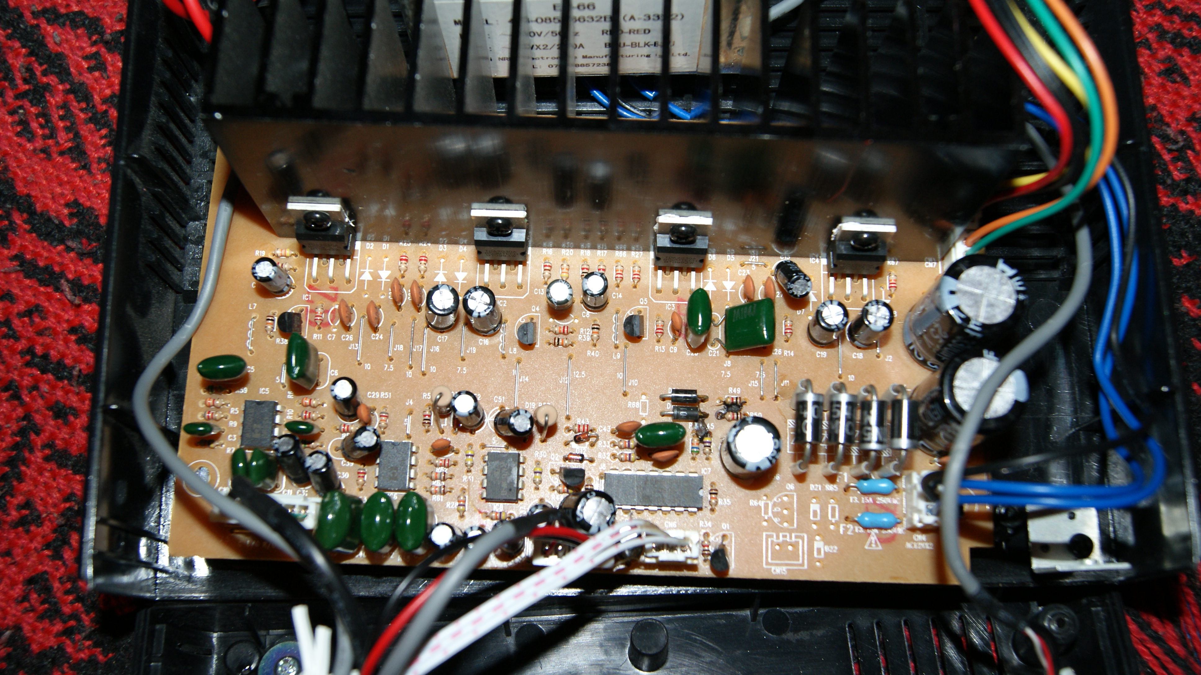

    Posiadam wzmacniacz od głośników Genius Sw-V2.1 1250, w zestawie są jakieś denne satelity, a mam w domu kolumienki sony od wieży MHC 551.
    Dokładnie takie: http://www.youtube.com/watch?v=JVnCv39L_ik
    Na kolumnie pisze, że są to głośniki 6 Ohm, Geniusy są 8 Ohm.
    Testowałem jak działają pod wzmacniaczem z zestawu - dźwięk jest zdecydowanie lepszy niż z oryginalnymi głośnikami. Ale nie podoba mi się jedna rzecz, a mianowicie chciałbym, aby głośniki Sony schodziły niżej, a nie grały tak wysoko jak oryginalne satelity (te po prostu niżej nie zejdą). Niestety nie wiem które rezystory/kondensatory wymienić w wzmacniaczu :/ Chciałbym aby subwoofer grał jak do tej pory, tylko "obniżyć" satelity tzn. kolumny sony.
    Modyfikacja zwrotnicy w głośnikach Genius Sw-V2.1 1250
    c19, c18 - 100uf 25v
    ten na lewo i do góry od c19 - 22uf 16v
    c14 i c13 - 22uf 16v
    c16 i c17 - 100uf 25v
    c12 ( lewa strona góra) - 22uf 16v
    c52 i c51 - 100uf 16v
    c30 i c31 - 10uf 6v
    c39 (powyżej c30) - 0,33uf 50v
    ten wyżej c39 - 1uf 50v
    te 2 duże kondensatory na prawo - 3000uf 25v
    c36 (poniżej r49 i r50) - 1000uf 25v
    końcówki mocy - 2030a

    Zapomnij. I to co podałeś to elementy końcówek mocy.
    Ten wzmacniacz jest zaprojektowany żeby wycisnąć jak najwięcej z głośniczków z zestawu. Wieża po części też.

    No na pewno producenci robią to pod swój sprzęt. Ale w takim razie jak oni to zrobili, że na wyjściu satelit jest tylko dźwięk o dosyć dużej wysokości, a na subie tylko niskie tony. Chciałem właśnie to zmienić, aby na satelitach było pełne pasmo (od dołu, do góry, obecnie praktycznie tweeter najwięcej daje), a sub wiadomo. Ale szkoda, że raczej mało to możliwe. Chyba, że ktoś ma jakiś pomysł?

    Ja mam. Subwoofer zostawić w spokoju, a pod satelity podłączyć się prosto zza wejścia sygnału do wzmacniacza. (Dodać potencjometr głośności)

    Najprościej było by tak żeby ściągnąć datasheet układu końcówki mocy który odpowiada za satelity i odszukać wejścia sygnału i podać sygnał bezpośrednio na końcówkę mocy . Chyba prościej się nie da ?
