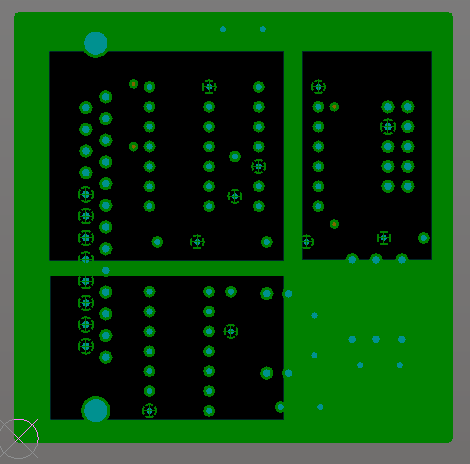

    tworzę czterowarstwową płytkę drukowaną, na jednej z wewnętrznych warstw mam obszar masy (warstwa zdefiniowana jest jako power-plane), na warstwie tej nie mam jednego obszaru masy tylko kilka obszarów (izolacja galwaniczna obwodów) i teraz poza obszarami które utworzyłem (gnd1, gnd2 itd. żaden z tych obszarów masy na power plane „nie dotyka” krawędzi płytki. ) z "automatu" utworzył mi sie obszar wielkości całej płytki - a dokładnie zaznaczonego obszaru bord shape który nigdzie nie jest podłączony (no net), pytanie brzmi jak go usunąć ponieważ pomiędzy izolowanymi obwodami pozostaje mi nikomu nie potrzebny obszar miedzi.

    tyle że ja nie chce usunąc power plane, może na podstawie obrazka wytłumaczę o co mi chodzi:
    [Altium Designer] warstwa power plane
    niebieski prostokąt to obszar bord shape
    czerwony prostokąt to obrys płytki
    czarny prostokąt to obrys obszarów power plane, wiec zielony kolor to docelowa warstwa miedzi która chcę mieć, ale:
    pojawia sie ta dodatkowa warstwa power plane tutaj kolor żółty która wypełnia mi pole między moimi warstwami (kolor zielony) - cała płytka jest w miedzi nie licząc tych czarnych lini oddzielających zdefiniowane przezemnie obszary power plane.

    sot23
    Trzeba wypełnić niechciane obszary miedzi np:Place Solid Region ,czy Place Fill

    Może tak:
    1.Tworzysz warstwę Pawer Plane w Layer Stack Menager i zostawiasz No Net.
    2.Na warstwie Power Plane tworzysz nowe obszary rysując je zwykłą linią (Place Line)
    (Obszar musi być zamknięty)
    3. Klikasz dwa razy w środek obszaru obrysowanego linią i przypisujesz mu wymagany net.
    Tak tworzysz sobie dowolną liczbę obszarów dla różnych netów które chcesz mieć na tej warstwie (GND1 ,GND2 ....)
    4. Pozostałe wolne miejsce między obszarami należy wypełnić (Place Fill ,Line ; Solid Region na tej samej warstwie)
    W efekcie końcowym powinieneś uzyskać taki obraz warstwy:

    szczepikrybnik
    rozwiązanie jest poprawne i OK, aczkolwiek wylewanie dodatkowej płaszczyzny pomiędzy power plane wydaje mi sie mocno "naciągane", gdyż trzeba to ręcznie robić, może ktoś ma inny pomysł?

    sot23
    Nie jest to zbyt problemowe , bo tworząc obszary dla poszczególnych netów możesz stosować dowolną szerokość lini co pozwoli automatycznie wypełnić pole pomiędzy.
    Jak zostanie coś do wypełnienia to będzie tego niewiele. A jak będziesz miał pola np prostokątne to Fill-em wypełnisz je w parę sekund.

    piotrekp90
    Nie wiem czy dobrze zrozumiałem ale może dobrze było by wstawić polygony dla każdego z netów a później powstawiać "Polygon Pour Cutout" aby dokładnie powycinać polygony lub wstawić "Solid region z parametrem "Polygon Cutout".

    A nie możesz tej warstwy dać jaki signal layer i wtedy dasz sobie polygony tam gdzie chcesz i przypiszesz nety takie jak chcesz?

    oczywiście moge dać warstwe sygnałową i wylać poligon, ale wydawało mi się że od takich płaszczyzn masy (w tym przypadku ) jest power plane.
    a tak dla dociekliwych "narysowanie" obszaru bord shape wielkości płytki oraz "dociągnięcie" obszarów power plane do skraju płytki rozwiązuje problem, tyle że ja nie chce tych obszarów mieć na skraju płytki :)
