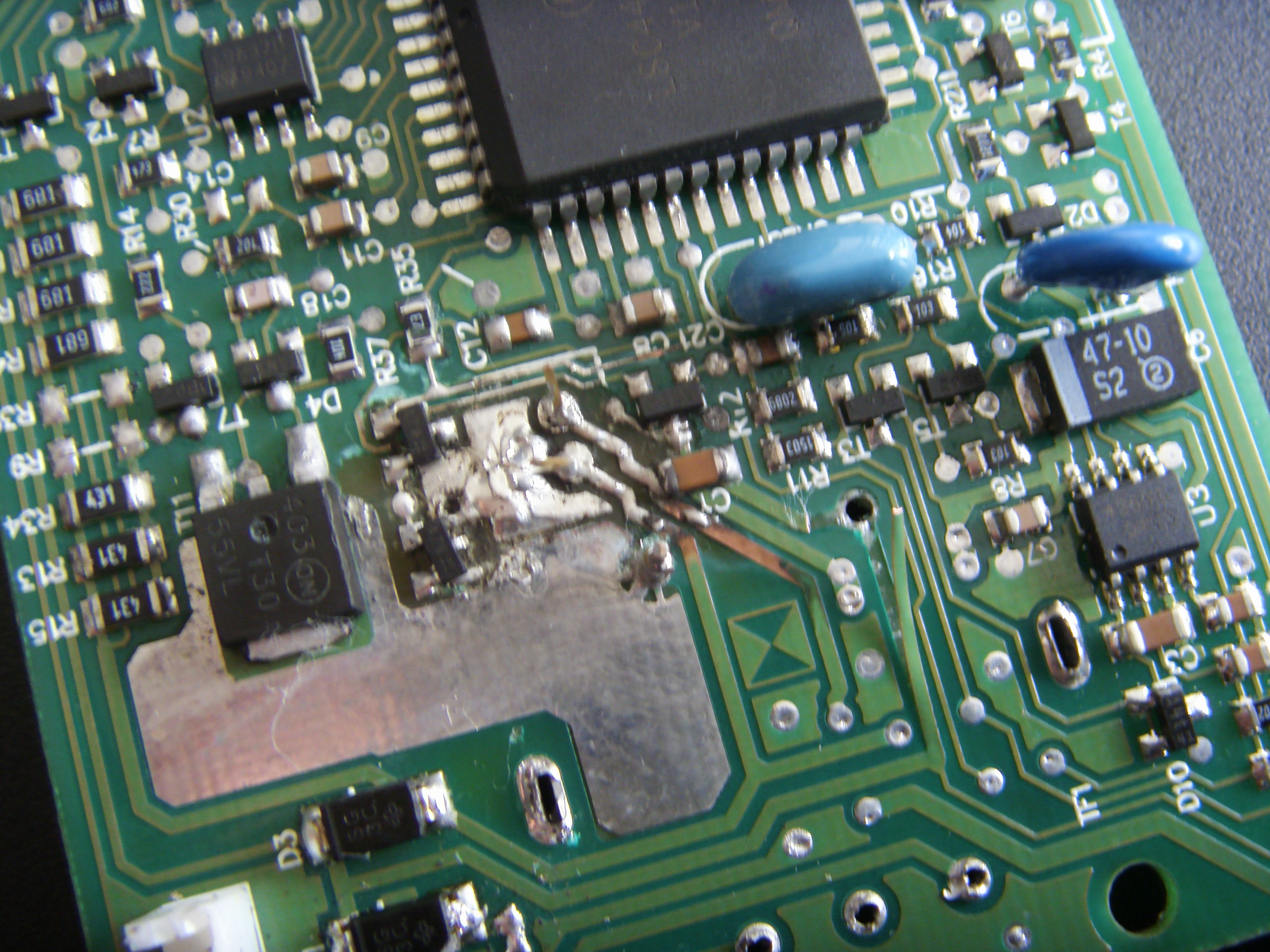

    Na płytce w syrenie przeżarło mi ścieżkę i uszkodziło dwa elementy pasywne(chyba rezystor i kondensator). Naprawa wydaje się prosta. Problem w tym, że nie odnalazłem na sieci żadnego dokładnego zdjęcia płytki elektronicznej. Jeśli ktoś dysponuje otwartym modułem syreny prosiłbym o dokładne zdjęcie płytki elektronicznej (szczególnie chodzi o środek, wokoło gniazda do podł. aku) a może schemacik?. Kod fabryczny syreny to 8637399.
    pzdr
    Poniżej zdjęcia z mojej płytki:
    syrena alarmu volvo v70 (i podobne)

    A jesteś pewien, że te elementy tam były? Połataj ścieżki, podłącz i zobacz, może zadziała.

    Niestety jestem pewien, że w miejscach zaznaczonych na zdj (w żółtych kołach) były elementy. Są fragmenty korpusu w punktach lutowniczych. Znalazłem na usa forum zdjecie, na których widać te elementy. Niestety za mało dokładne do odczytania jakichkolwiek napisów.

    Polutowałem 2 elementy i 2ścieżki. Wynik: komputer nie zgłasza błędów przy uruchamianiu ale syrena przy wzbudzeniu alarmu wyje bardzo cicho. Być może źle odczytałem wartość rezystora R35 na zdj nadesłanym przez spokoluzik (zalożyłem, że to 473 więc 47kohm). Jeśliby się chciało komu sprawdzić - będę wdzięczny.

    Mojej syreny sie nie udało uratować więc zamówiłem druga używaną jako ze baterie już miałem. Okazało sie ze tamta tez nie działała więc rozbebeszylem i tamta. No i udało sie odratować z jedną tylko uwagą, że syrena ciągle wyje. Jutro sie podepnę pod kompa to zobaczymy co nam powie.
    Swoją drogą ten rezystor to 223.
    Powodzenia w dalszych pracach.

    Po zmianie opornika na 223 (dzięki spokoluzik1) założyłem syrenę. Niestety objaw był ten sam co przedtem, czyli po wywołaniu alarmu bardzo cichy sygnał syreny. Metodą prób i błędów udało mi się jednak zmusić ją do działania. A mianowicie przy odłączonej syrenie wzbudziłem alarm (mrugały kierunki) i w tym momencie podpiąłem syrenę do złącza ... no i zadziałała. Nie wiem czy coś musiało się zaprogramować, czy elementy, które dolutowałem nie były identyczne z oryginalnymi fakt, że teraz syrenka działa aż miło. Dzięki za pomoc.
