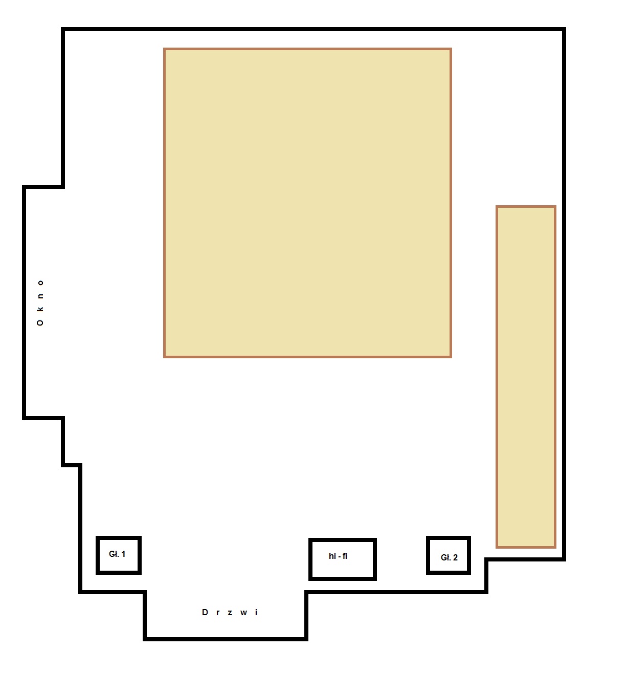

    Jak w temacie :) Mam mały pokój 4x3x2,5m, przed remontem były tam jakieś meble i przede wszystkim wykładzina. Teraz kiedy pokój jest wyremontowany jest sufit podwieszany i panele podłogowe, rzecz jasna na macie wygłuszającej 5mm. Zestaw audio to amplituner DENON DRA-500AE 2x80W a głośniki to standy WHARFEDALE CRYSTAL CR-30 100W. Już gdy powynosiłem meble był lekki pogłos, troszkę dziwnie brzmiący. Jak sprawa będzie wyglądać teraz? Czy należy dać jakieś podstawki pod głośniki? jakiś granit? granit + kolce? Pokój jest urządzony w stylu minimalistycznym.

    Właśnie czytam - pułapka basowa. Ogólny layout pokoju jak na zdjęciu. Zapytam krótko, czy da się uzyskać jakiś przyzwoity efekt, dla muzyki spokojnej, rock progresywny, klasyka, bez szaleństw zdecydowanie, w takim pokoju?

    No nie bardzo jest możliwość usytuowania ich na przeciwnej ścianie ze względu na łóżko. No będąc ciekawym efektu podłączyłem sprzęt, w odtwarzaczu Echoes - Pink Floyd i teraz już rozumiem skąd potrzeba pułapki basowej :) no dudni, nie jakoś znacznie ale dudni. Dźwięk ze słyszalnym echem, no bo nic go nie pochłania. Słychać to zwłaszcza jak się zatrzyma utwór. Muszę poczytać o akustyce bo podejrzewam, że to temat rzeka, kierunki dźwięku, wysokość, no jestem laikiem - niestety.

    Nieregularny kształt pokoju jest korzystny.
    Brak mebli czyli naturalnych pochłaniaczy jest niekorzystny.
    Zalecenia:
    - jak już ktoś napisał kotara na okno,
    - na podłogę na 80% powierzchni dywan/ wykładzina dywanowa,
    - jeśli pod kolumnę dasz podstawkę z granitu to pod granit materiał tłumiący drgania,
    - za kolumny materiał pianka piramidka,
    - na ścianie przed kolumnami i tej naprzeciwko okna panele akustyczne pochłaniające dźwięk,
    - do tego dojdzie identyfikacja częstotliwości rezonansowych.
    To że położyłeś panele na piance akustycznej to dobre rozwiązanie ale dla izolacji akustycznej "od spodu"; pomaga też trochę w zmniejszeniu dudnień.
    Jeśli zdecydujesz się nie pokrywać paneli dywanem/wykładziną dywanową to być może na suficie trzeba będzie zamocować ustroje akustyczne.
