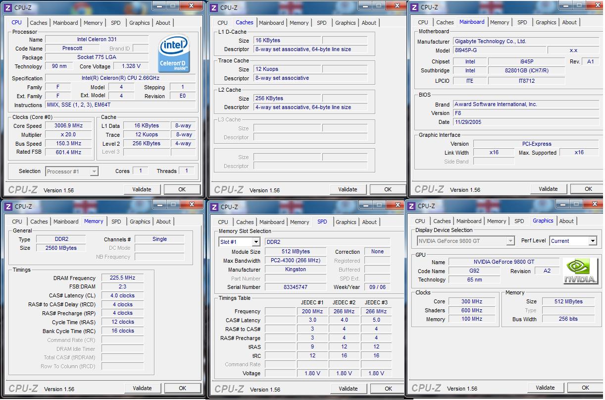

    Witam!
    Jestem w trakcie podkręcania mojego procesora. Grafikę miałem ustawioną na AUTO, ale po radach forumowiczów elektrody ustawiłem na 100. Jakież było moje zdziwienie, gdy po resecie na monitorze brak sygnału. Jedynym ratunkiem był reset biosu, czego dokonałem przez wyjęcie bateryjki.
    Dlaczego więc ustawienie karty graficznej na 100, pomimo, że jest to standardowe i polecone ustawienie karta graficzna przestała odpowiadać???
    Załączam (oczywiście bez punktów) zdjęcia mojego BIOSU. Jest tam m.in. screen zakładki podkręcania. Proszę też o wskazanie ewentualnych blędnych ustawień mojego BIOSU
    Pozdrawiam i z góry dziękuje za wszystkie odpowiedzi.

    Jaką kartę graficzną posiadasz? Jaką płytę główną? Tryb Robust Graphics Booster nie zawsze jest zgodny ze wszystkimi kartami graficznymi. Lepiej zostawić go na Auto a zegary pamięci i shaderów podkręcać "na gorąco" w (Windowsie/Linuxie) za pomocą dedykowanego do tego oprogramowania. Podejrzewam że tryb R. G. B. podkręcił Ci kartę za bardzo tak że nie była wstanie wystartować.
  • #3 10070462
    Karaczan
    Poziom 41  
    Jaka plyta glowna, jaka karta graficzna? Nie podales tego a moze to byc wazne.
    Po za tym PCI Express to nie tylko karta graficzna!
    W dzisiejszych czasach to tez kontrolery dysku, karty dzwiekowe, sieciowe i praktycznie wszystkie inne dodatkowe pierdoly siedzace na plycie. Czas zwyklej magistarali PCI juz minal ;)
    Jak 100 nie dziala to sprawdz 101.
    Jak i to nie pomoze to wgraj nowy BIOS jesli wystepuje. Moze nie pomoze, ale raczej nie zaszkodzi ;)

    Jeśli 100MHz nie śmiga to ustaw w przedziale 102-105MHz. Czasami tak trzeba, co prawda zwykle na Gigabyte właśnie, ale...

    Przepraszam, rzeczywiście nie podałem żadnych danych sprzętowych. To jest więc screen z CPU-Z:
    Dziwna reakcja karty graficznej

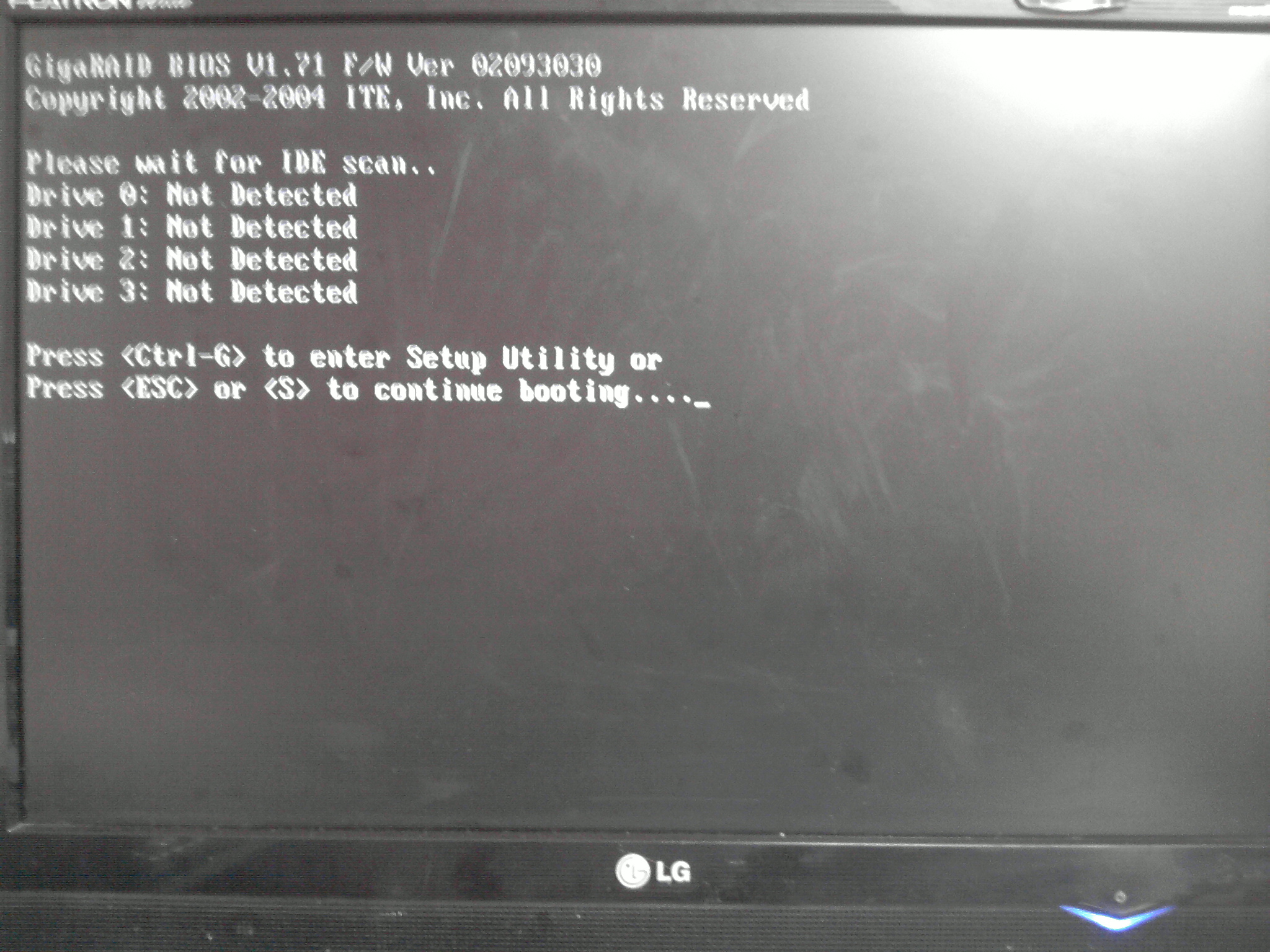

    Mam jeszcze jedno pytanie, ale to z zupełnie innej beczki. Mianowicie przy włączaniu się komputera normalnie mam 2 czarne ekrany z literami i zaczyna się ładować Windows. Po resecie biosu po przez wyjęcie bateryjki przy włączaniu komputera pojawia mi się jeszcze trzeci, taki ekran:Dziwna reakcja karty graficznej Czym to jest spowodowane i czy da się jakoś to usunąć, ponieważ mnie to trochę irytuje. (sorry za jakość zdjęcia, ale robione telefonem)
    Pozdrawiam wszystkich!

    Zapomniałem jeszcze dodać, że podkręcam tylko i wyłącznie Procesor, a nie kartę graficzną. Jeżeli chodzi o grafę to chcę ustawić oryginalne wartości i bez potrzeby jej nie przeciążać.
    Tak sobie teraz myślę, że może ja nie to co trzeba ustawiłem na sto. Na 100 ustawiłem wtedy PCI Express Frequency (Mhz) w zakładce M.I.T. W porządku???

    Ten trzeci ekran to kontroler RAID, jeśli go nie używasz to możesz wyłączyć.
    No i kręcisz dalej?
