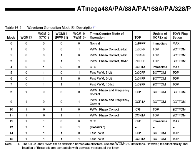

    Chciałbym skorzystać z trzech dostępnych w Atmedze328P liczników do generowania 6 niezależnych sygnałów PWM do sterowania diodami LED.
    Napisałem program ale w symulatorze nie działa on zgodnie z oczekiwaniami i co gorszę działa niezgodnie z notą katalogową atmegi.
    Czy jest błąd w moim kodzie czy jest błąd w nocie katalogowej ? Może jest jeszcze jakiś bug w symulatorze, używam AVR Studio 4.18.
    Kod przedstawiam poniżej:
    Kod: C / C++
    Zaloguj się, aby zobaczyć kod
    Opis moich problemów:
    - licznik 0 działa bez zarzutu :), liczy do max 255 i przy odpowiedniej wartości rejestru porownań ustawia wyjścia
    - licznik 1 liczy do wartości 255 a następnie zamiast się zerować liczy w dół, wyjścia ustawia
    - licznik 2 zlicza do wartości 255 ale nie ustawia odpowiednich sygnałów na wyjścia przy odpowiedniej wartości rejestru porowań, ustawia tylko flagę przerwania
    Czy może o czym zapomniałem ?
    Chyba, ze całość jest "nieodpowiednia" i macie inny pomysł na sterowania 6-cioma diodami LED?
    Dzięki za uwagi

    mumin_80
    Nie wiem czemu ustawiasz WGM11 i WGM13.
    Według noty powinno być ustawione tylko WGM10 i WGM12 do ustawienia licznika 8 bitowego, MOD 5.

    No to po kolei:
    Czyli jaki tryb chcesz ustawić?
    Pytam ponieważ masz ustawiony: PWM, Phase Correct, 8-bit i dlatego się nie zeruje tylko liczy w dół:
    Kod: C / C++
    oraz
    Clear OC1A/OC1B on Compare Match when upcounting.
    Set OC1A/OC1B on Compare Match when downcounting.
    No chyba, że źle patrzę w datasheet.
    EDIT:
    A co ustawiasz bitem WGM20 w rejestrze TCCR1B ?????
    Tam nie ma takiego bitu.
  • #15 10071141
    mumin_80
    chce ustawić tryb 5:
    WGM12 na 1, i WGM10 na 1.
    Poprawiłem kod który zacytowałem bo był w nim błąd ale niestety to nie pomogło.
    Teraz mam:
    Kod: C / C++
    Licznik nadal liczy do 255 a następnie w dół.

  • #19 10071210
    mumin_80
    Chcąc skorzystać z mod 5 chcę żeby po osiągnięciu wartości 255 licznik się wyzerował i zaczął liczyć od zera tak jak przy innych licznikach.
    W poście powyżej jest tabelka z noty technicznej, jest w niej napisane że wartość top to 0xFF i tego oczekuje ale dlaczego po osiągnięciu tej wartości i przy podanej konfiguracji licznik liczy w dół ?
