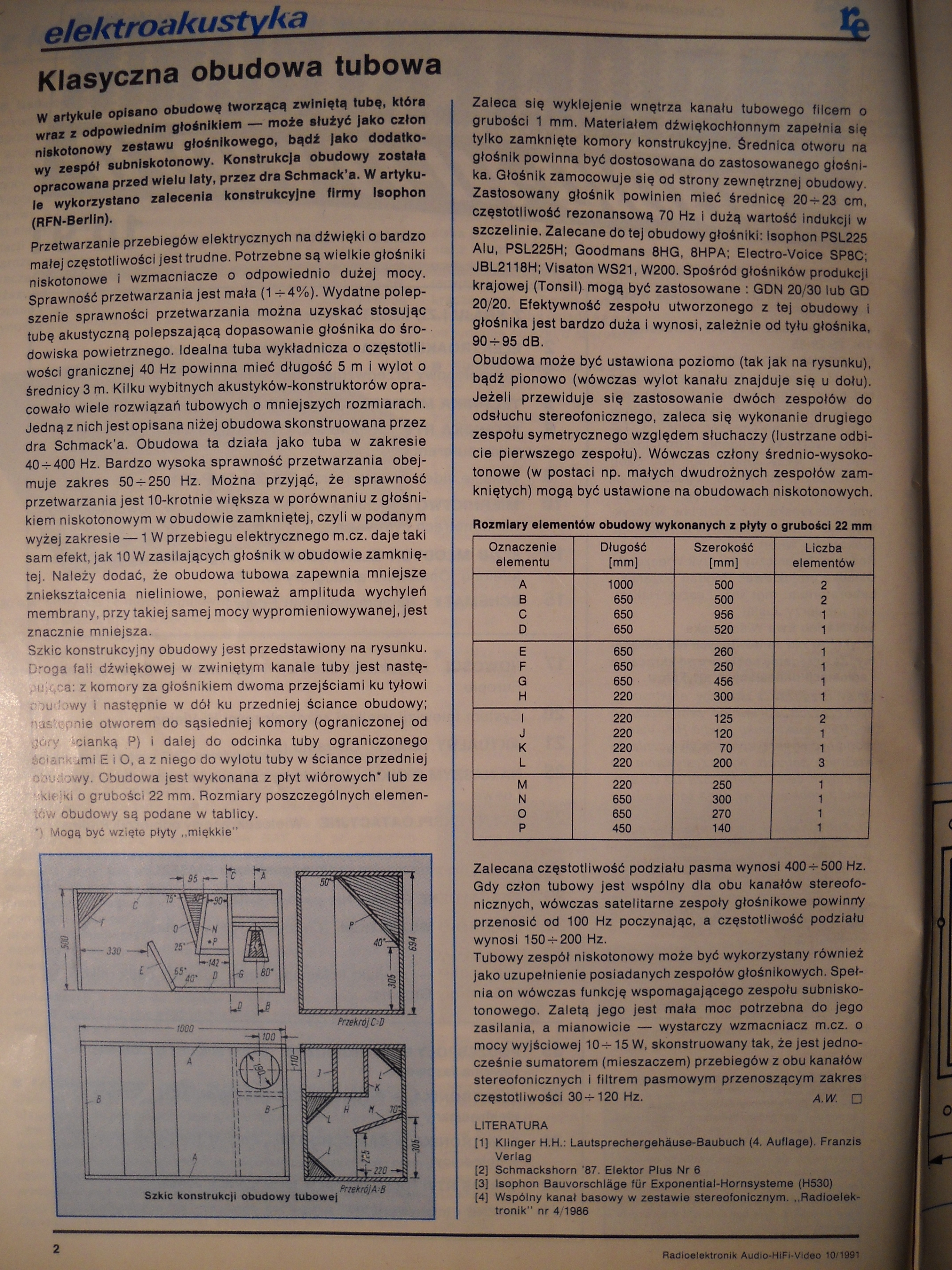

    Witam Kolegów
    Proszę o wskazanie numeru Radioelektronika, lub skan artykułu z RE z lat 80 lub 90-tych, o olbrzymiej obudowie labiryntowej do głośnika 20cm. Dziś mam 37 lat i chcę wrócić "do przeszłości". Całe lata temu korzystając z RE zbudowałem łącznie 3 takie obudowy, dla siebie i kolegów, też maniaków audio. Jedyne co pamiętam, to wymiary około 1m szerokości, 0.8m wysokości i 0.8m głębokości. Mnóstwo różnych kanałów, skomplikowana. Głośnik miał 20cm, a wylot kanału Linii Transmisyjnej był gigantyczny, na całą wysokość obudowy 80x50cm. (tak mi się wydaje). Minęło z 15 lat. Bas generowany z tej obudowy był MONSTRUALNY. Dziś mam 37 lat i chcę wrócić "do przeszłości". Zamierzam wykonać taką obudowę raz jeszcze. Opis wykonania i działanie zamieszczę na Elektrodzie. Pytanie z racji upływu czasu, kieruję raczej do posiadaczy archiwalnych egzemplarzy RE. Moje archiwum z tego czasu nie jest niekompletne, choć mam 10-tki kilogramów RE,EP,PE i EE. Nie ignorujcie mojej prośby. Ma charakter sentymentalny...

    Bardzo dziękuję za aktywność. Niestety, to nie ten artykuł. To nie ta skrzynia. Opisywana przeze mnie obudowa była wielka, 1.0*0.8*0.8m. Ogromny wylot na przedniej ścianie. 20cm głośnik w rogu na przeciwległej stronie. Otwór około 50cm*wysokość obudowy. Dzięki za skany dla kolegów Piórko i Ciasteczkowypotwór. Dzięki też dla Cyborg 39.
    To nie ta obudowa, choć bardzo interesująca. Ta, o której piszę również wykorzystywała dość skomplikowany system kanałów. Najpierw za głośnikiem, potem na dół, po czym w prawo i wylot z przodu. Na końcu tego artykułu z 11/87 jest przywołanie kilku pozycji z RE 5/85, 6/85, 7/85, 9/85 i 1/86. Jutro przewrócę swoje archiwum, choć wątpię, że znajdę te pozycje. Wtedy jeszcze nie kolekcjonowałem RE (byłem za młody). Gdyby jeszcze ktoś kolegów mógł przejrzeć wskazane numery.
    Dodam jeszcze, że głośnik, który stosowałem w konstrukcji nie był głośnikiem, który był do niej dedykowany. Być może dla tego uzyskałem tak szokujący efekt. Zastosowałem głośnik GDN20/60/3 8Ω. Pamiętam jednak, że próba z tym samym głośnikiem 4Ω nie dawała takiego efektu, i nie była to kwestia wzmacniacza. Końcówka mocy miała 40-50W. Nie było możliwości "odkręcić do końca", bolały błony bębenkowe w uszach, aż kuło w uszy, takie było ciśnienie.

    Nie była to linia transmisyjna. Obawiam sie , że wiekszość ( z wyjątkiem Mariana 133) z Was myli konstrukcje labiryntowe (TL) z klasyczną obudową tubową. Choć w jednym z linków opisana jest konstrukcja łacząca obydwa typy obudów. Wiem o jaki artykuł chodzi autorowi, to był opis tylko subwoofera o bardzo duzej sprawności z tym typem obudowy z małym 20 cm głośnikiem . Poszukam tego artykułu.

    #15 10113653
    piórko
    Poziom 30  
    Z pewnością nie była to klasyczna obudowa tubowa tubowa opisana w re 10'91 wg zaleceń firmy Isophon o efektywności do 95dB z zalecanymi GD20/30 albo GD20/20 o wymiarach 1000x500x694 mm (~;

    janekw
    :D
    Wiedziałem, że można na Was liczyć.
    To właśnie ta obudowa.
    "Trochę urosłem" więc wydawała mi się jakaś większa.
    Materiał (płyta) jest na stanie. Narzędzia również. Teraz rozpoczynam poszukiwania głośnika. W TONSILU powiedzieli, że za 60% ceny nowego (choć już nie produkują) ożywią mi "trupa" na oryginalnej cewce z membraną. Więc poszukam również i trupa.
    Jak znajdę głośnik, składam skrzynię. Relacja trafi na forum.
