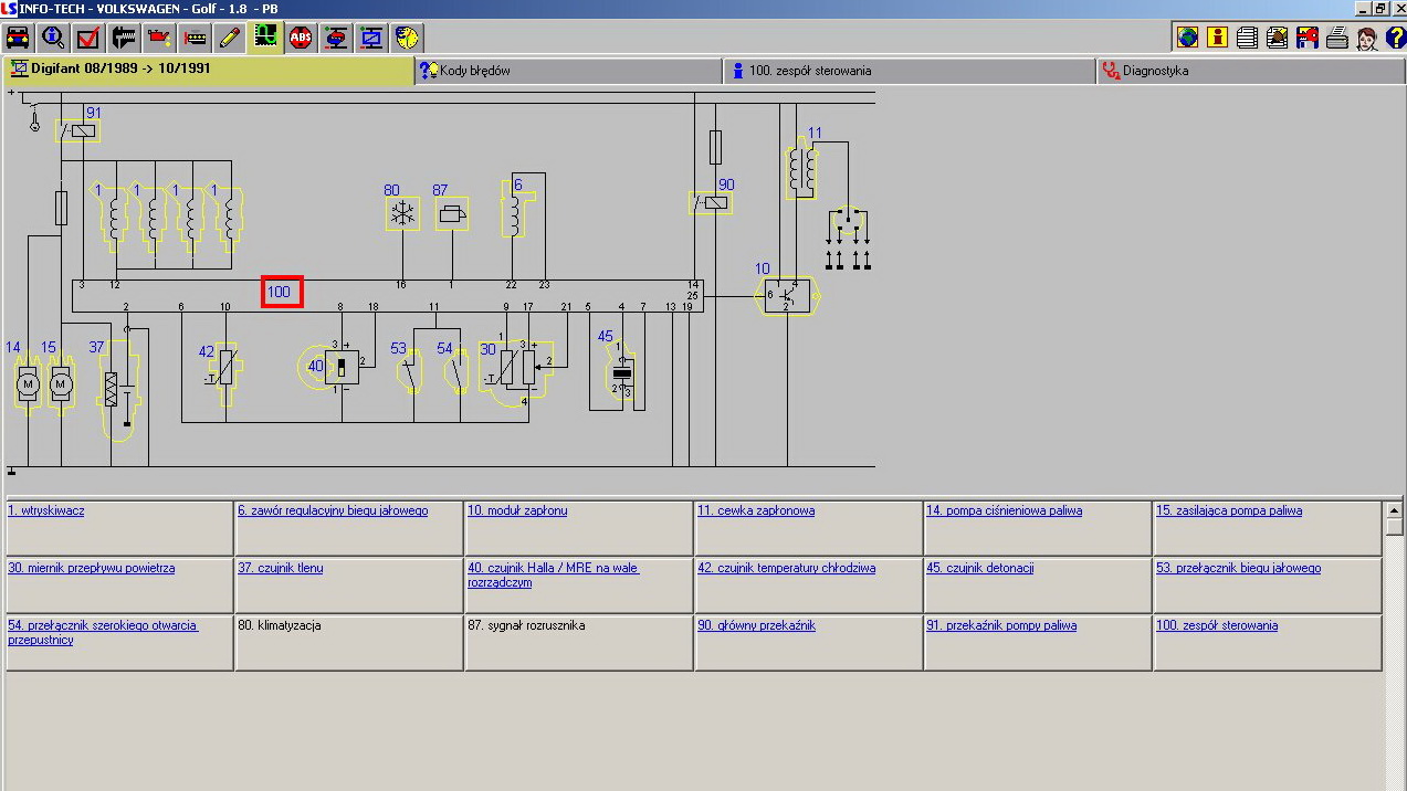

    Witam. Panowie dzisiaj przestała działać mi pompa paliwa. Przekaźnik sprawny, kable także. Który scalak lub tranzystor steruje pompa paliwa ?
    Sterowanie pompą paliwa Digifant II Sterowanie pompą paliwa Digifant II

    Guzik sterowanie idzie z przekaźnika.
  • #4 10082027
    emeryt2
    Ale przekaźnikiem steruje ECU.
  • #5 10083237
    decybel91
    Pin 6, dalej po ścieżce polecisz.

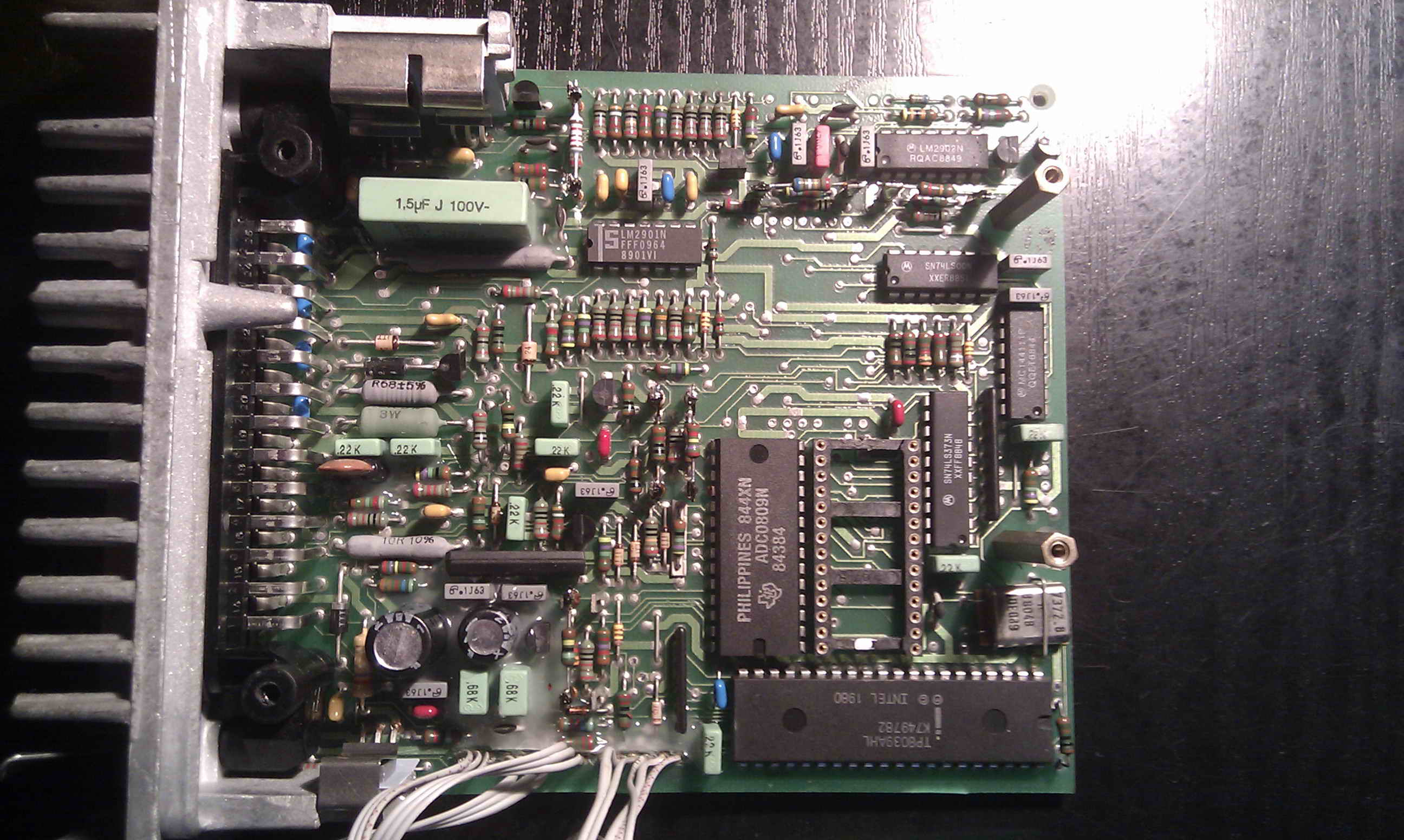

    Lucki
    6 pin ? 6 pin to jest masa ale od czujnika temp, halla, styczników. Pin 3 odpowiada za pompę. Wymieniłem na nim tranzystor bc618 ale nadal lipa
  • #7 10083999
    emeryt2
    618 , to dalington , on jest też sterowany na bazie poziomem napięcia. Musisz sprawdzić / to żmudne/ skąd dostaje sygnał na bazę.
    Jeszcze jedno; iskra jest , wtryskiwacze są kluczowane - w czasie kręcenia rozrusznikiem. Sprawdź , czy na pinie 18 ECU , wygodniej na środkowego wyprowadzenia czujnika halla , czy jest sygnał zero-jedynkowy.

    autoas
    Z całym szacunkiem, ale jeśli to rzeczywiście to wina ECU (jeśli wszystko sprawdzone) to wykorzystałbym impuls z pinu 14 i sprawdził czy wszystko jest dobrze lub choćby podać "lewy" minus na przekaźnik pompy, ale nie chciałoby mi sie nawet otwierać tego sterownika tylko od razu wymiana na inny, zbyt tanie aby to naprawiać, a klient i tak nie doceni

    Lucki
    Kolego iskra jest normalnie, hall sprawny
    Napisz w końcu czy jak podasz minus sterujący na przekaźnik od pompy, to auto pracuje normalnie czy nie?
    Kolego jak podam z pinu 3 na przekaźnik to nic się nie dzieje. Jak wsadze kolegi ecu to pompa normalnie pracuje :(

    emeryt2
    Jak jeszcze odpala i pracuje normalnie , oddaj koledze swój ECU i powiedz ,że się jego zepsuł. Jest też i inne rozwiązanie.
    To , tak , aby zakończyć temat.
