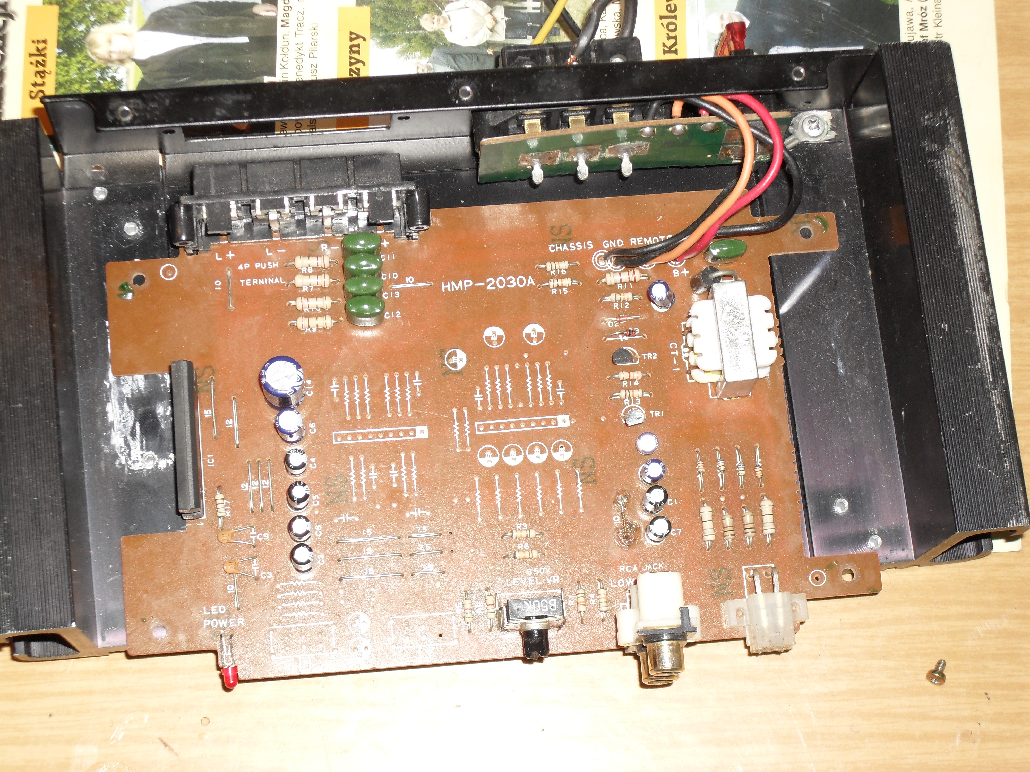

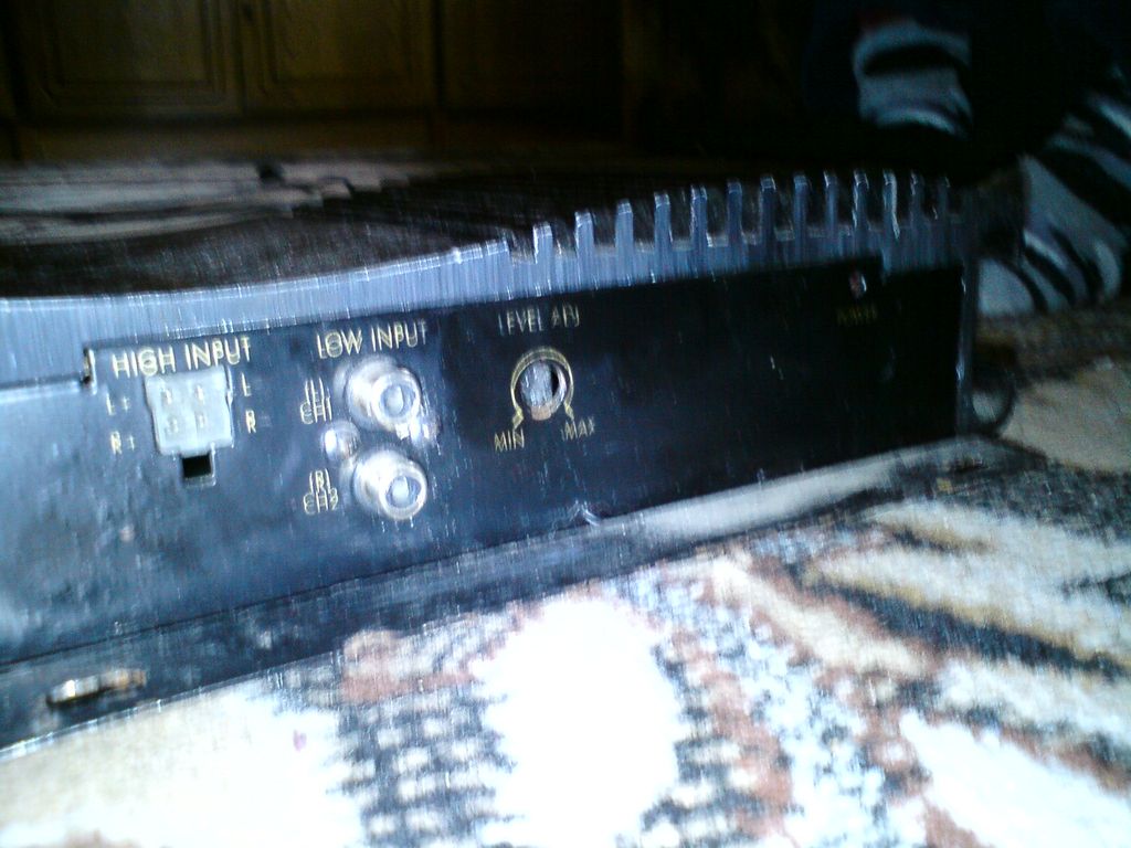

    Witam, chciałem naprawić mój wzmacniacz samochodowy który nie działa. Po podłączeniu go do zasilania dioda led się nie świeci, pomyślałem że końcówka mocy jest spalona dlatego kupiłem nową i wlutowałem i jakoś nadal nie chce dioda świecić. Dioda nie jest spalona ponieważ po podłączeniu bezpośrednio zasilania do diody to dioda świeci. Bezpiecznik jest dobry. Proszę o porady

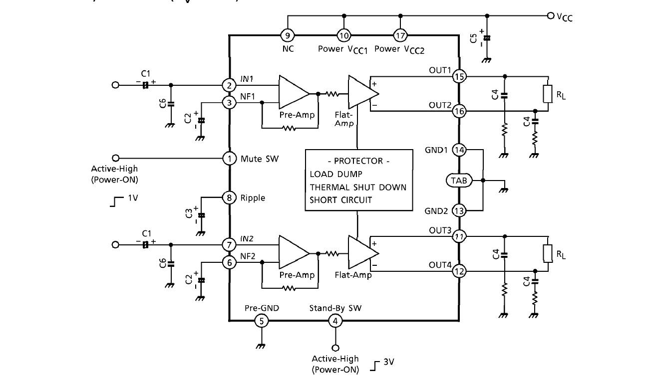

    Miernik masz?
    Jak tak, to dobrze byłoby pomierzyć napięcia. Poszukaj dokumentacji końcówki mocy i zobacz czy na niej są takie napięcia jakie powinny być.

  • #5 10075143
    MARCIN.SLASK
    Specjalista AGD
    Wzmacniacz samochodowy, dobór tranzystoró
    Napięcia zasilania powinny być od 9 do 18V.

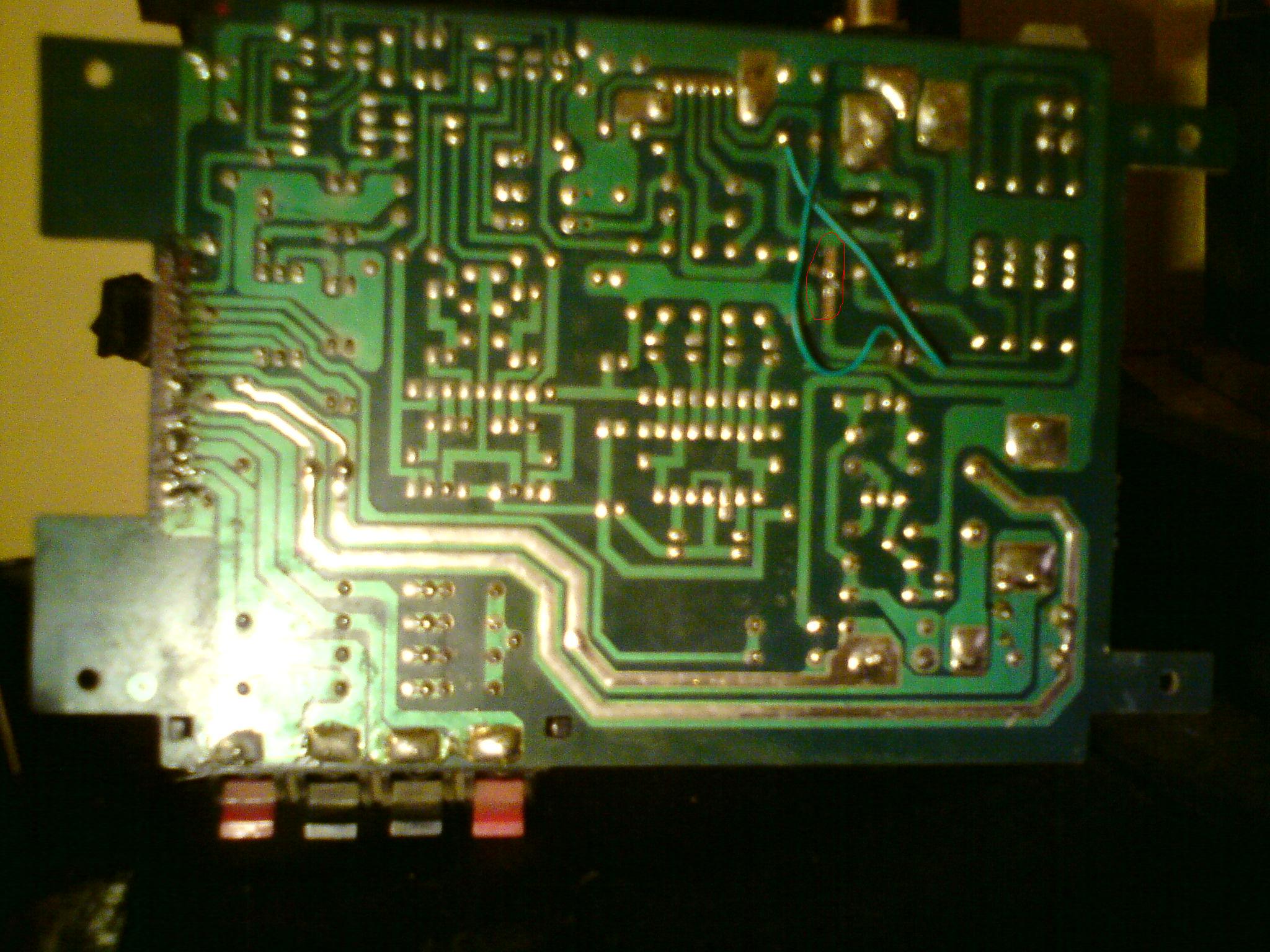

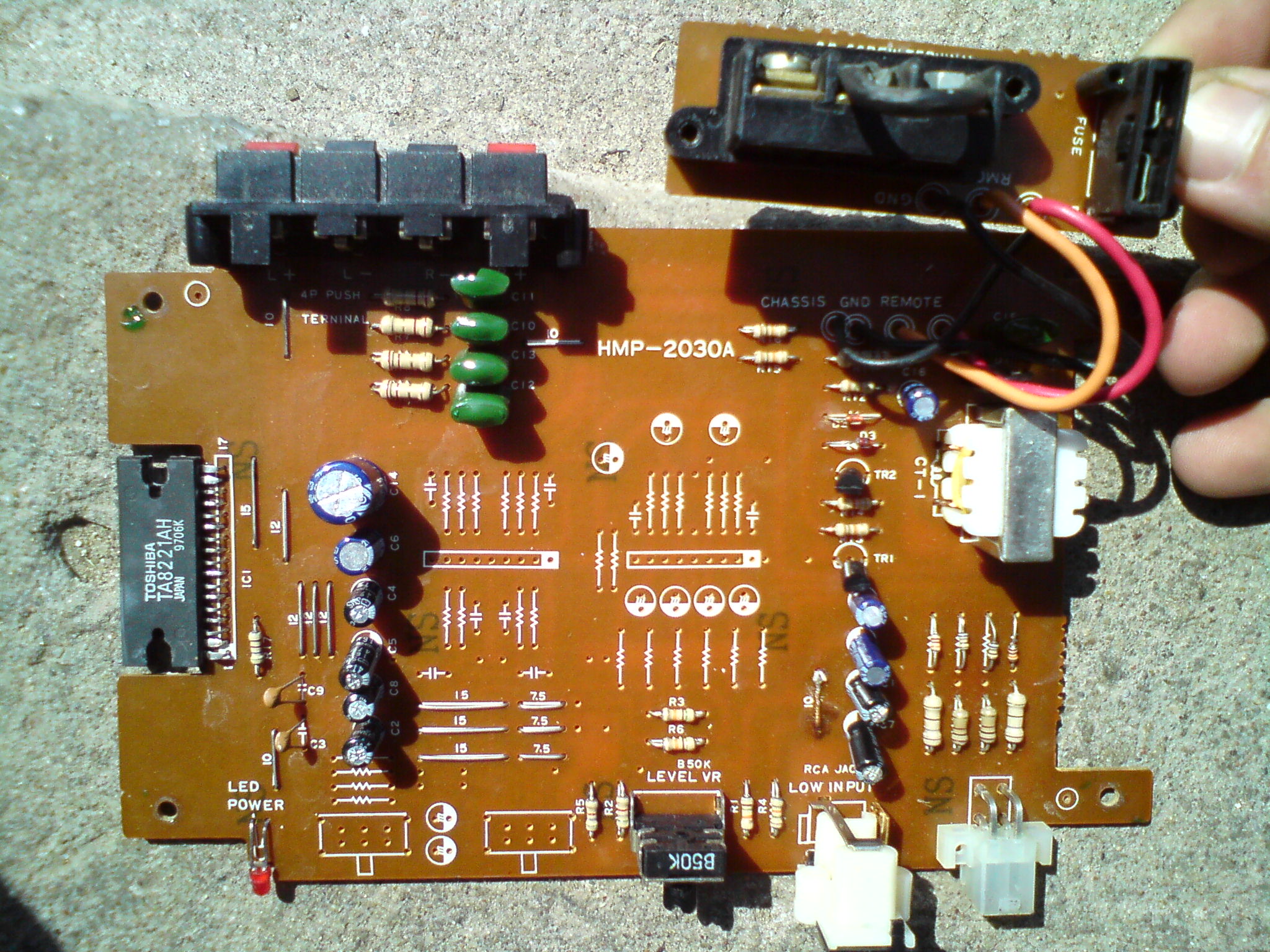

    plus mam tak podłączony, złączone
    Czy ta przerwana ścieżka ma być??, i czy te 2 kable dolutowane też mają być??

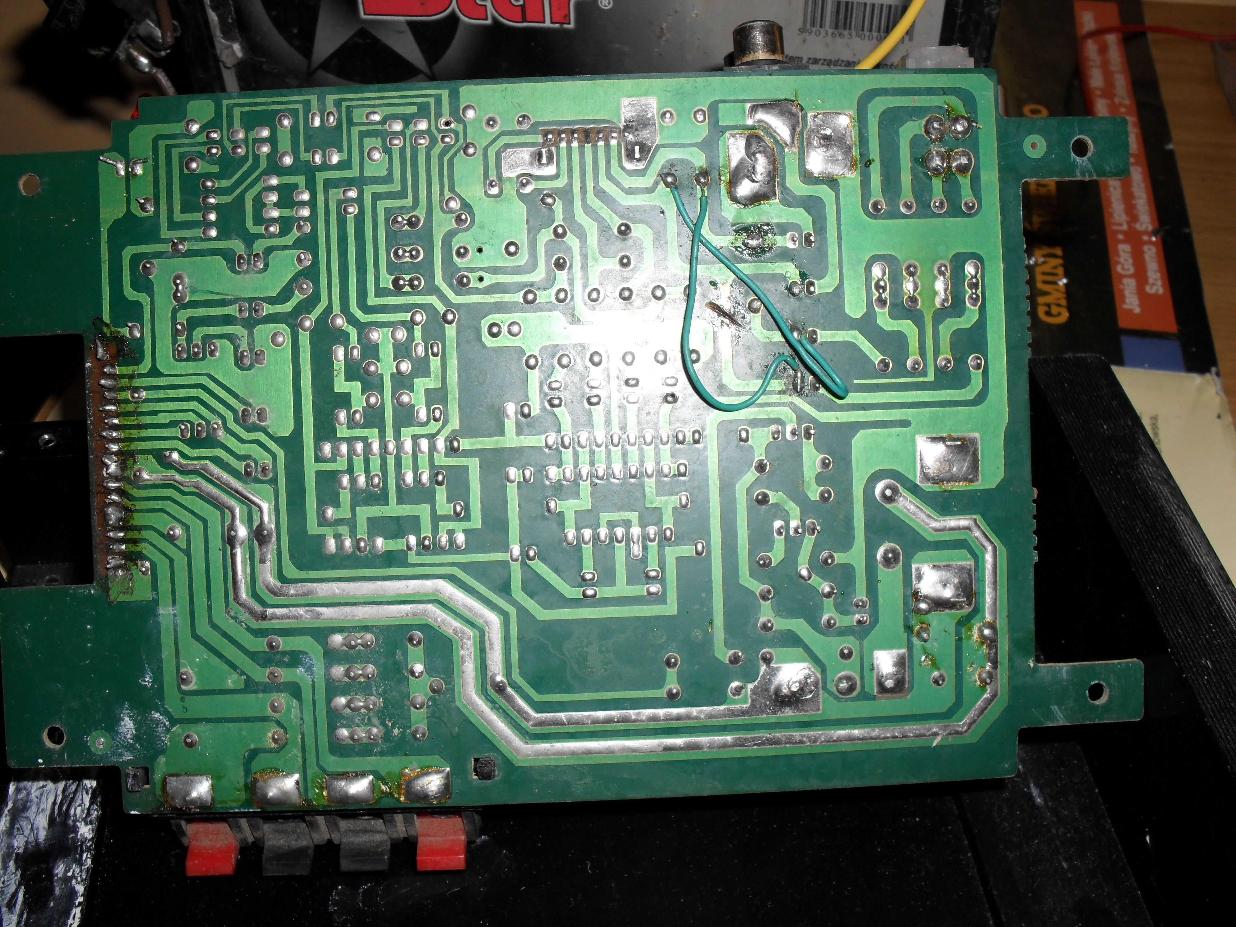

    Zdjęcie ścieżek w wysokiej rozdzielczości.
  • #12 10075266
    przemeq2007

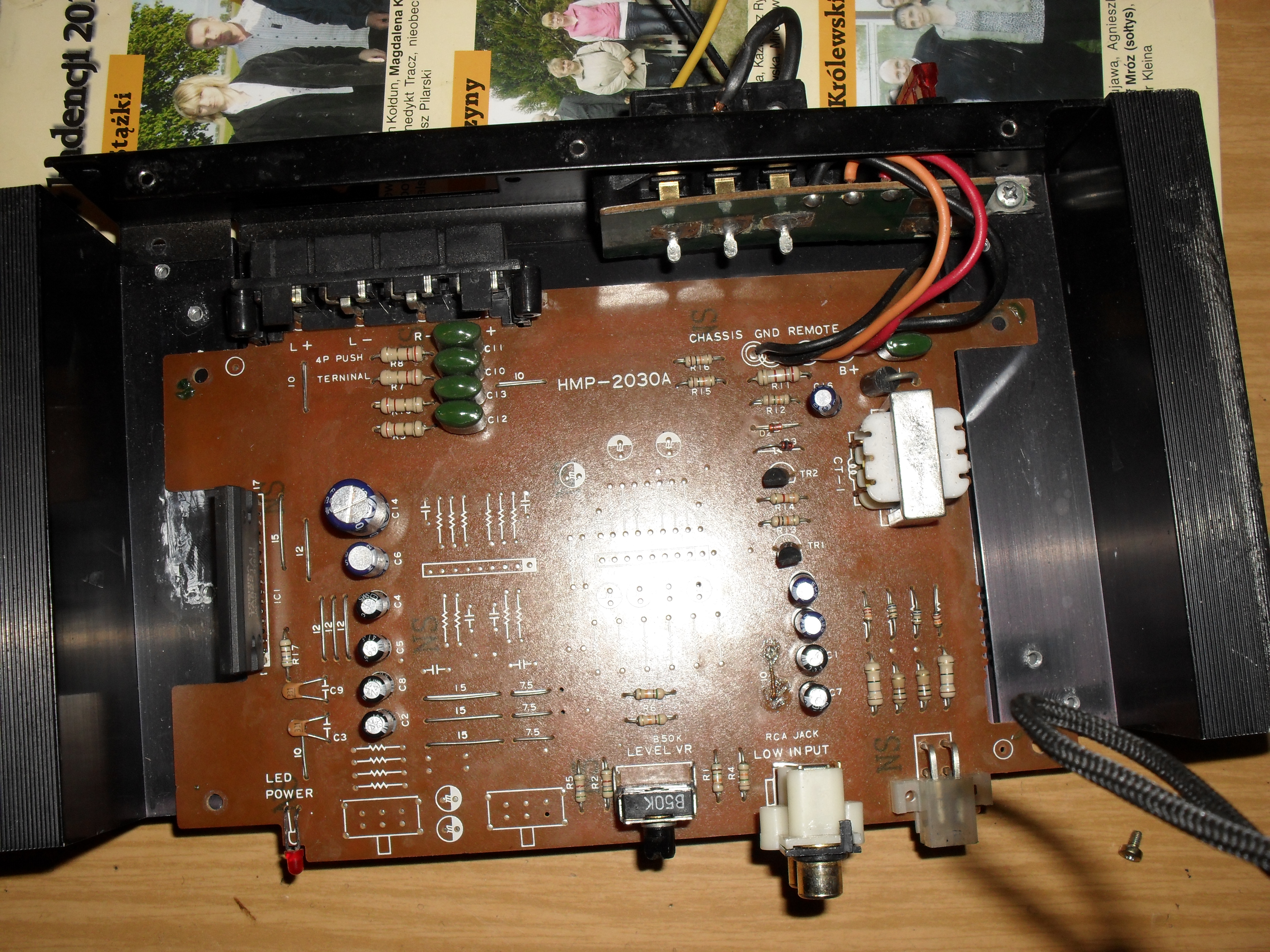

    tak, te kabelki łączą przerwaną ścieżke, czy mógłbyś dodać wyraźniejsze zdjęcie całej płytki od strony druku?
  • #14 10075354
    przemeq2007
    Ta zieloną strone bo ona mnie najbardziej interesuje. :)
  • #16 10075408
    przemeq2007

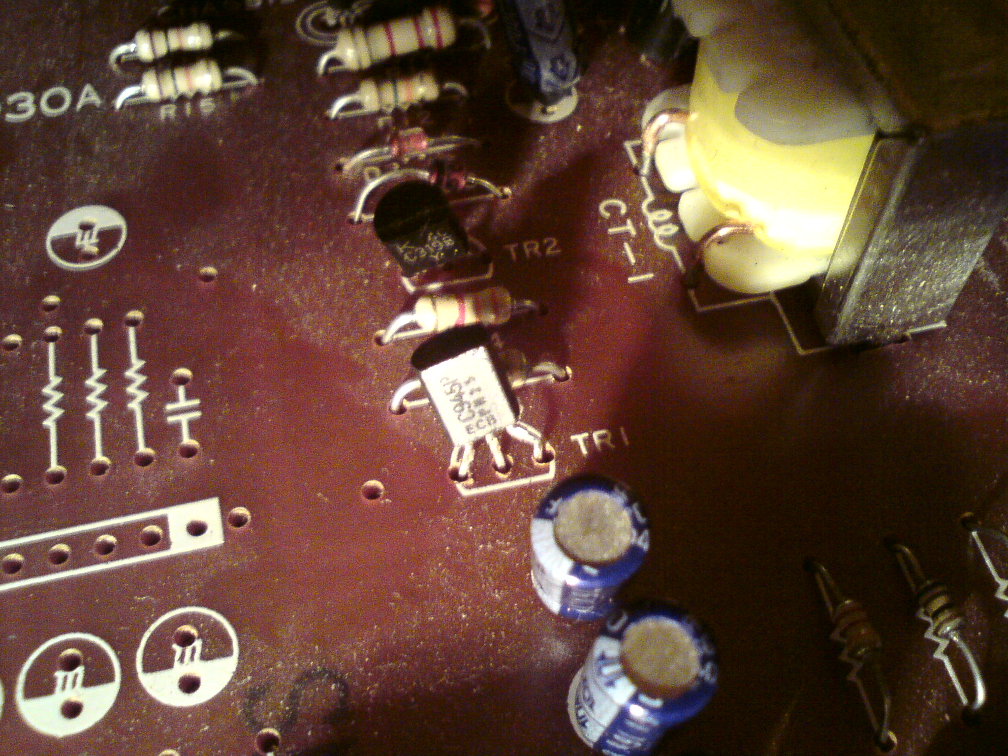

    Sprawdź testerem diód przejścia TR1 i TR2.
    Kiedy na tranzystorze Tr1 złączyłem krawędzie ( czyli lewą lub prawą krawędź) z środkową to dioda się świeci. Czy to wina tego tranzystora że dioda nie świeci czy to coś z biegunowością prądu.
    I kiedy złącze wyprowadzenia tranzystora to na pinie 4 jest 4.3 V

    Wymień TR1 i będzie okej.

    na TR1 piszę:
    Mam kilka z wyglądu podobnych tranzystorów ale żaden nie ma takiego oznaczenia jak ten. Czy mogę wstawić z wyglądu taki sam a oznaczenia inne??, bo ten co na zdj. to nawet w sklepie nie mogę znaleźć

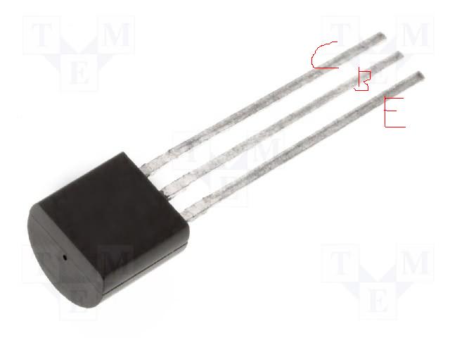

    BC557 ten jest dostępny w sklepie którym kupuję, lecz niestety tego 2SC945 tam nie ma. Czy może ktoś mi polecić jaki tranzystor kupić zamiast TR2? i jak je wlutować ( tym płaskim w stronę zasilania czy w stronę potencjometru )
  • #24 10078955
    Józio17
    Przecież 2SC945 jest obecnie wlutowany jako TR1, jak kolega wyżej zauważył jest on npn a powinien być pnp.
    Kolega zna wyprowadzenia tranzystorów, więc jaki problem wlutować B-B, C- C, E-E.
    #26 10081390
    Józio17
    No właśnie o to chodzi aby bazę zamiennika wlutować w miejsce gdzie była baza oryginału, to samo z kolektorem i emiterem.
