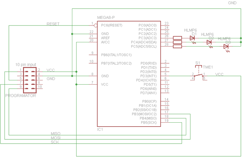

    Otóż mam taki dylemat ...
    Mam taki prosty programik robiący mi za licznik modulo 8. Samo liczenie odbywa się w przerwaniu timer'a ale to nie jest kwestia którą chce poruszyć.
    Po wywołaniu zewnętrznego przerwania, nie da się go przez czas paru/parunastu sekund wywołać. Czego to może być wina ? (pomijając że moja). Czy przypadkiem nie powinno to wyglądać tak że przerwaniami mogę sobie spamować do woli?

    Oj, kolego zacznij od narysowania schematu, bo z Twojego opisu to trudno coś wywnioskować. Czas, który tracisz na szukanie błędów będzie znacznie mniejszy, gdy taki schemat opracujesz i sam sprawdzisz lub załączysz tutaj. Taki shemat pozwala nie stać na pierwszym stopniu: Piekła początkujących

  • #13 10075853
    Apff
    Tam nic więcej nie ma
    [atmega8] Obsługa przerwań zewnętrznych. Jedno przerwanie następujące po drugim.
    #14 10075866
    dondu
    Moderator na urlopie...
    O i dzięki schematowi od razu widać błąd:
    Przyciski podłącz do GND, a nie Vcc, a w programie włącz pull-up, i ustaw reakcję INT na zbocze opadające.
    Tylko czy wiesz dlaczego Twój układ nie działał?
    Osobna sprawa do drgania styków przycisku: http://mikrokontrolery.blogspot.com/2011/04/przycisk-drgania-stykow-debouncing.html
    Rysunki załączaj przyciskiem Dodaj obrazek - zrobiłem to za Ciebie.

    Apff napisał:
    ok... nie wiem dlaczego nie działa ale w tą stronę też da się to pewnie zrobić.
    Sposób zaproponowany przeze mnie, jest najlepszy dla mikrokontrolerów AVR, ponieważ mają wewnętrzne rezystory pull-up włączane programowo.
    Aby schemat w Twojej wersji działał, musi być rezystor pull-down. Niestety ten mikrokontroler go nie ma, więc musiałbyś dodać zewnętrzny.

  • #19 10076043
    janbernat
    A teraz opis tego co się dzieje.
    Wciskając przycisk dostarczasz ładunek na pojemność wejściową procesora.
    Ta pojemność jest mała- ale oporność wejściowa układu CMOS jest bardzo duża.
    Ten ładunek powoli się rozładowuje- głównie zresztą przez oporność między ścieżkami na płytce a nie w krzemie.
    Jeśli szybko ponownie wciśniesz przycisk to nie będzie żadnego zbocza- pojemność wejścia "pamięta" poprzednie napięcie.
    Jeśli odczekasz- te pół minuty- to zdąży się rozładować i pojawienie się nowego ładunku spowoduje pojawienie się zbocza.
