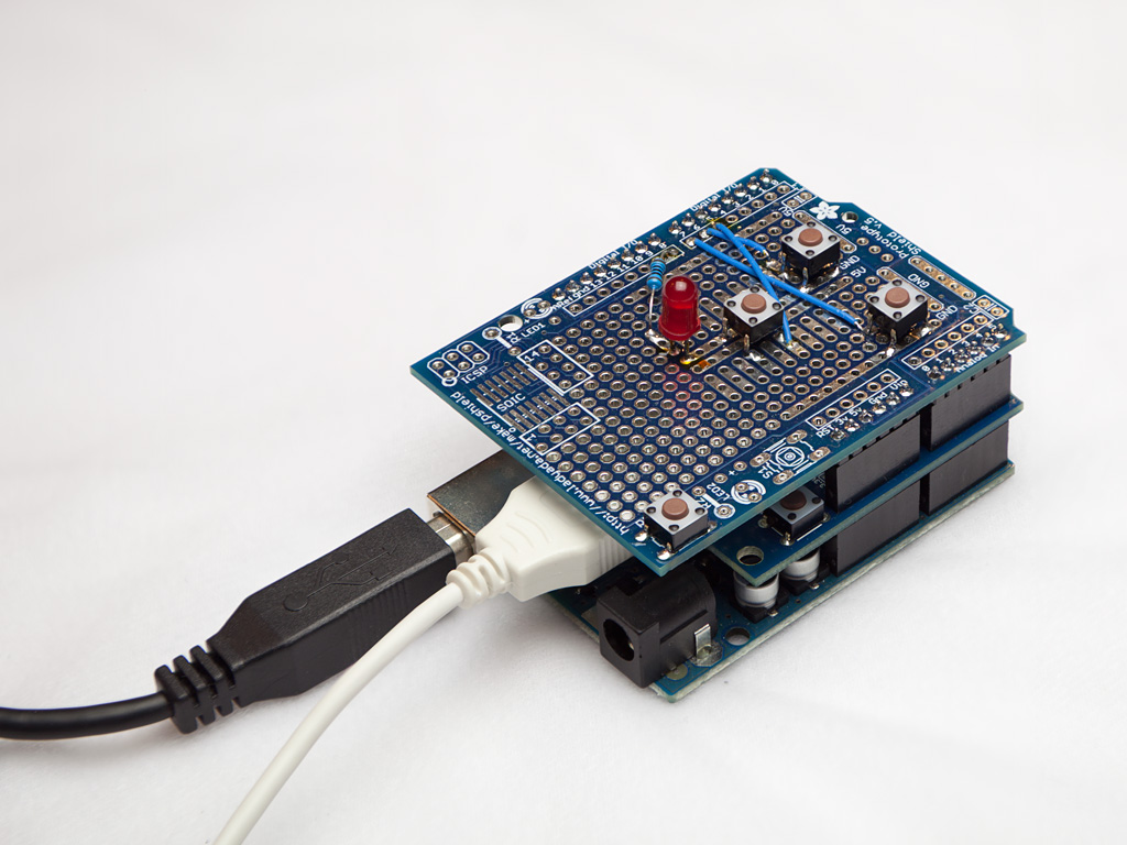

Autor używa programu Helicon Focus, który wykonuje kilka zdjęć w serii o różnej ostrości. Wymaga on komputera do obsługi aparatu. Twórca układu chciał zamienić laptopa na małe urządzenie, które pozwoli mu wykonywać zdjęcia powyższą techniką.
Prezentowane urządzenie jest kontrolowane za pomocą 3 przycisków: pierwszy oddala odległość, drugi przybliża, a trzeci rozpoczyna serię zdjęć. Dłuższe przyciśnięcie przycisków 1 oraz 2 ustala punkty bliższe oraz dalsze dla autofocusa. Po ustawieniu punktów możliwe jest rozpoczęcie sekwencji zdjęć. Urządzenie zawsze rozpoczyna od bliższego punktu i kończy na dalszym. Seria może być przerwana poprzez naciśnięcie któregokolwiek z przycisków. W przypadku naciśnięcia przycisku nr 3 bez wcześniej zdefiniowanych punktów układ rozpocznie serię zdjęć od aktualnego ustawienia obiektywu aż do nieskończoności.
Program został testowany z aparatem Canon 5D Mark II oraz Xsi, powinien działać z każdą lustrzanką Canona z funkcją live view.
