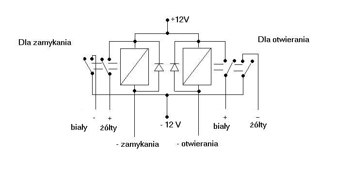

    Witam :) mam problem z zamkiem centralnym w fordzie orionie. Zamontowałem w nim alarm ale z zamkiem nie mogę sobie poradzić.
    Są tam 4 przewody: biały, żółty, czerwono/żółty, brązowy.
    gdy jest zamknięty to na białym (-), żółty (+),
    gdy jest otwarty to na białym (+), żółty (-),
    a na brązowym jest stała masa a na czerwono/żółtym satły plus.
    jak mam podłączyć alarm do zamka jak z alarmu wychodzą impulsy masowe, a na zamku są cały czas napięcia??? z góry dzięki :) :)

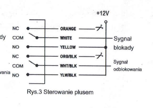

    zamien tylko impuls minusowy na plus przez przekaznik bo sterowanie tam jest plusami

    ok:-)) tylko na tych kabelkach jest cały czas prąd a nie impulsy plusowe

    zaraz bo cos nie czaje: jak masz na czerwonym staly plus , na brazaowym staly minus a na żółtym i białym następuje zmiana (rewersja) potencjałów to w czym problem? piszesz że z cntralki alarmowej wychodzi impuls "-" dla zamykania i otwierania to pow. schemat jest zgodny z opisem: czerwony +12V, brązowy -12V , żółty + i - , biały - i +. Mam nadzieje że dobrze zrozumiałem. pozdr

    kol szymon ma racje podajesz plus na bialy lub zolty

    Witajcie. Mam taki sam samochód i miałem taki sam problem. To jest schemat według którego ja go podłączułem. Mam nadzieje że coś to pomoże.
