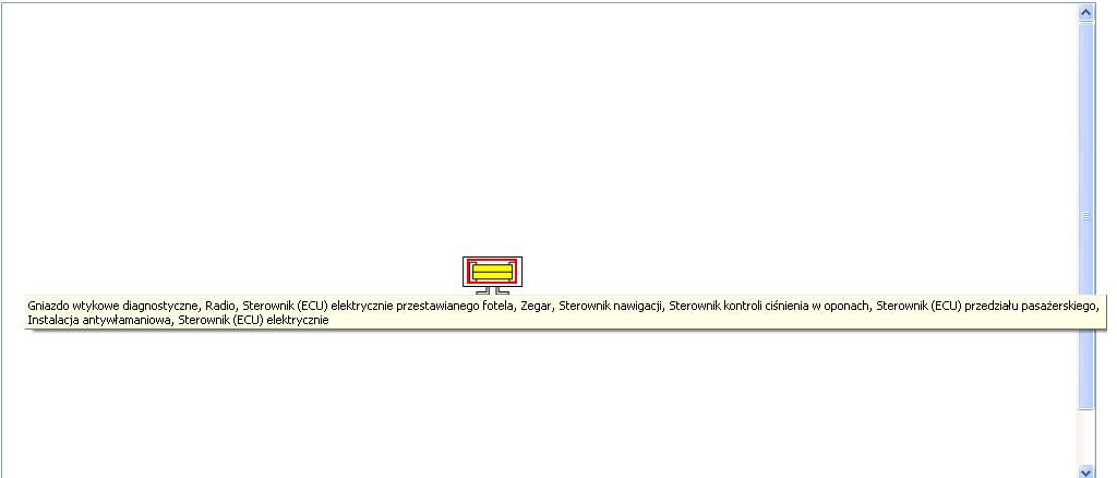

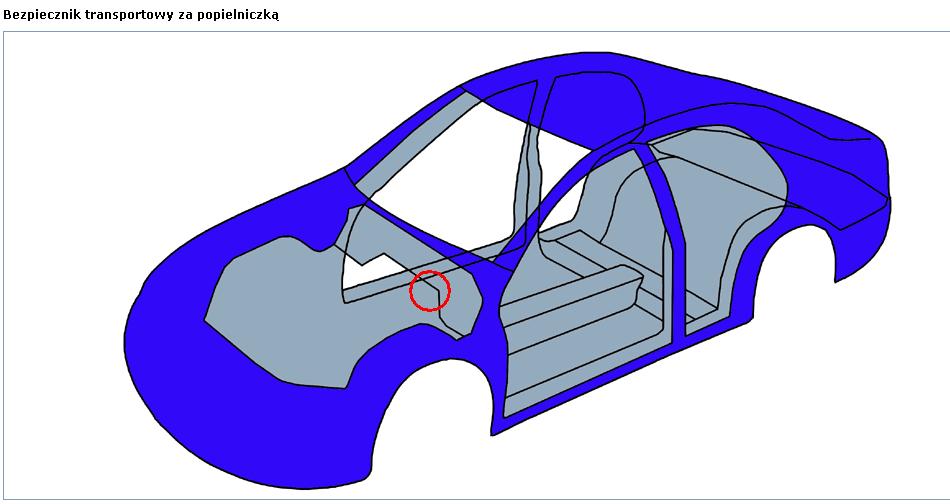

    Witajcie
    Mam problem z Laguną II 2003r. A mianowicie przepala się bezpiecznik 10A umieszczony pod popielniczką koło złącza OBD. Czy ma ktoś wiedzę co za co odpowiada ten bezpiecznik. Ja doszedłem, że zasila, climatronic, radio, ABS, Airbag, światełka w schowku, drzwiach, bagażniku. Te podzespoły są ok. Brak jakiegokolwiek schematu utrudnia sprawę. Jest to bezpiecznik serwisowy i nawet salon nie udostępnia informacji o tym zabezpieczeniu (próbowałem :) ). Może posiada ktoś schemat z Dialogys.
    POMOCY !!!!!

    zibo50
    Napisz jeszcze jaki to silnik to poszukam w programie

  • #5 10078127
    auto.gaz.centrun
    Dzięki za info. Sprawdzę wiązkę pod fotelemi, może zgniła izolacja od el. foteli. To jest jakiś pomysł, co prawda u mnie nie ma el.foteli. Ale instalacja pewnie jest. Jeśli masz jakiś schemat proszę podrzuć.

    AdamBawaria
    Ten bezpiecznik zasila m.in. odbiornik ciśnienia w kołach, który znajduje sie pod podwoziem.
    Schyl się i sprawdź czy go nie urwałeś, znajduje się mniej, więcej po środku samochodu od strony kierowcy.

  • #9 10085189
    auto.gaz.centrun
    Ok temat załatwiony :)
    Przyczyną jest zwarcie w wiązce, przy lewym progu. Niestety nie było widać usterki ponieważ wiązka jest owinięta izolacją. A owy bezpiecznik zasila czujniki ABS, i tu był problem.
