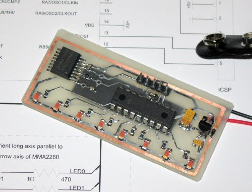

    Ta mała płytka przedstawia możliwości układu scalonego MMA2260, który jest miernikiem przyspieszeń +/- 1.5g osi x. Diody LED wskazują kierunek oraz wartość przyspieszenia działającego na układ.
    Zastosowany mikrokontroler to PIC16F628, który tak naprawdę jest niedostosowany do przedstawionego zastosowania, ponieważ nie posiada ADC. Autor projektu przeoczył ten fakt, sprawdzając tylko nazwy wyjść mikrokontrolera: AN0 na PORTA. Nie zauważył jednak, że to wyjście jest przeznaczone dla komparatora, a nie dla ADC. Mimo to mikrokontroler ten posiada programowane napięcie odniesienia, które było wystarczające do obsługi ośmiu diod LED. Układem można trząść, kręcić nim okręgi, próbować mierzyć siłę odśrodkową, a także tą podczas wchodzenia po schodach, używać jako poziomicy, itd. Możliwości jest tysiące. Jednak zakres +/- 1,5g jest zbyt mały, by myśleć o zastosowaniu układu, np. w modelarstwie rakietowym, 6-osiowym pozycjonowaniu i innych. Mały zakres mierzonych wartości ulega w tych wypadkach szybkiemu przepełnieniu.
