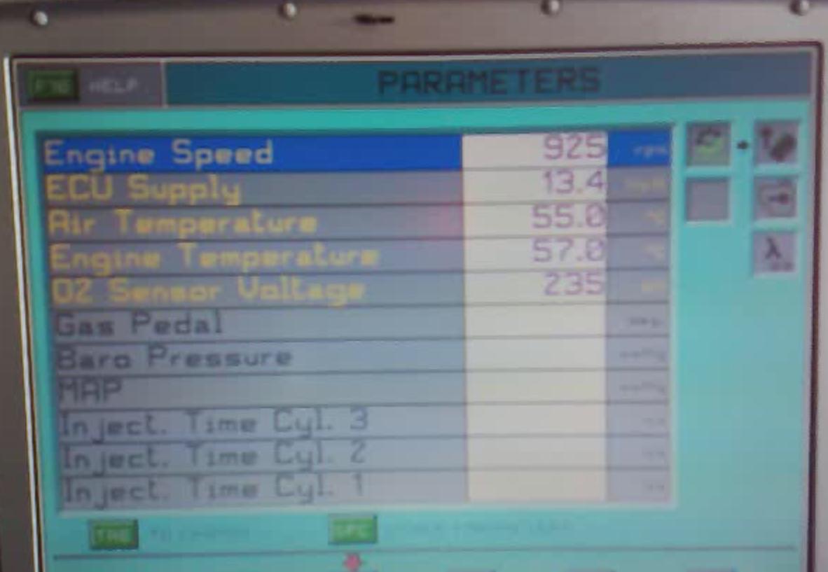

    a to dzisiajsze spostrzerzenia po zabawie z autem:
    Pisaliści wcześniej o komunikacie podczas łączenia się euroscanem z ecu dotyczącym błędnego kodu iso. Dzisiaj to sprawdziłem i niestety podczas łączenia się z ecu mojego auta (fiat siena 1,6 16V) wykorzystując wybór sterownika z fiata bravo IAW-1AF.16 nie wyskakuje komunikat o niezgodności, a po sprawdzeniu kody iso są takie same - zernijcie na fotkę:
    Euroscan + Visa 1.83 - Fiat Siena, błąd temp. silnika
    Panowie o co tu chodzi:
    -Jak są podłączone wszystkie czujniki (no i oczywiście czujnik temperatury, który podaje informację do ecu - niżej fotka, żółty czujnik), to sonda lambda zawiesza się na wartości ubogiej tak jakby wogóle nie pracowała. Spawdzałem ją przy użyciu woltomierza i wartość napięcia nie oscyluje, tylko stoi na wartości od 0,17 do 0,22 V no i czasami ruszy, tak jakby chciała zacząć działać, ale dalej wraca na wartość ubogą.
    Euroscan pokazuje wtedy takie parametry przy pracującym silniku:
    - obroty silnika od 845 do 875,
    - temperatura 90 stopni,
    - napięcie lambdy od 49 do 53 mV i czasami, ale rzadko na chwilę zwiększy się, tak jak przy badaniu woltomierzem.
    Niestety silnik wtedy pracuję kiepsko i tak jak pisałem wcześniej gaśnie na wolnych obrotach, i czasami pracuję nierówno, a przy gwałtowniejszym wciśnięciu gazu najpierw się przymula, a później wchodzi na obroty
    Błąd ECU EEPROM MEMORY dalej jest i nie da się go wykasować.
    Dalej:
    Jak odłączę czujnik temperatury to silnik zaczyna pracować stabilniej i zaczyna działać sonda lambda (napięcie sondy zaczyna oscylować w zakresie od 0,05 V do 0,95V i z powrotem w wymaganym czasie), ale zmienia się wartość wskazania temperatury silnika z 90 na 54 stopnie i ecu łapie błąd.
    Wtedy wolne obroty wzrosną nieco i utrzymują się w zakresie pomiędzy 900 a 1000 obr./min. Da się jeździć normalnie, silnik nie gaśnie na wolnych obrotach oraz tak nie przymula po gwałtowniejszym dodaniu gazu.
    Zerknijcie na fotki:
    Co ma wspólnego czujnik temp. z działaniem sondy lambda?
    Problem wtedy stanowi kontrolka wtrysku, która zapala się i nie gaśnie bo ecu łapie dodatkowo błąd odłaczonego czujnika tamperatury i na liście błędów mamy wtedy: ECU EEPROM MEMORY oraz ENGINE TEMPERATURE.
    Jednak, w tym momencie (czujnik temperatury jest odłączony) gdy przekręcimy stacyjkę i połączymy się z ecu, a dalej odczytamy błędy, i przystąpimy do wykasowania, to skasujemy błąd ECU EEPROM MEMORY. Zostanie tylko błąd dotyczący czujnika temperatury. Dalej, po rozłączeniu się z ecu, ale pozostawieniu stacyjki załączonej i podłączeniu czujnika temperatury, wykonując ponowne połączenie z ecu na liście błędów mamy już tylko jeden błąd dotyczący samego czujnika temperatury, który jesteśmy w stanie wykasować!!!
    Wtedy ecu nie pokazuję rzadnych błędów. Wystarczy tylko wyłączyć stacyjkę a tym samym zasilanie po lini 15 i z powrotem ecu łapie błąd ECU EEPROM MEMORY.
    Czujnik temperatury wymieniłem na nowy i jest to samo.
    Zaradźcie coś mądre głowy, ponieważ moje pomysły już są na wykończeniu. Autko nie chce współpracować ze mną a tym samym jazda nim staje się mało przyjemna.

    Czujnik nie ma związku z działaniem sondy lambda ale ma ze składem mieszanki... kiedy lambda stoi koło 0V to znaczy, że mieszanka jest permanentnie uboga.
    W/g mnie odczyt parametrów jest poprawny i masz uszkodzone ECU. Kiedy nie ma błędu czujnika temperatury i próbuje korzystać z zaadaptowanych parametrów przechowywanych w pamięci EEPROM mikro-kontrolera (odczytuje je po "restarcie" zasilania) to łapie błąd.

    tzok
    Moderator Samochody
    Jak "się budzi" bez aktywnego błędu to od razu wyrzuca błąd EEPROM, jeśli ma błąd czujnika temp. i chodzi w trybie awaryjnym to nie wyrzuca błędu EEPROM (nie jest aktywny, da się wykasować)... w/g mnie sprawa jest jasna.
