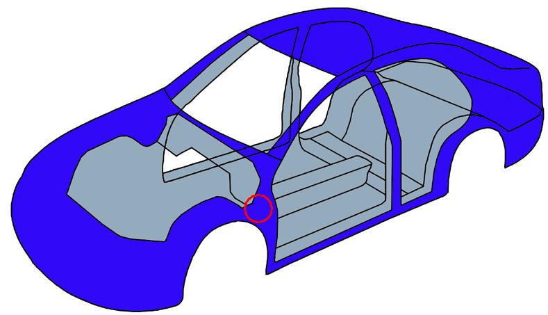

    zibo50
    Octavia II miała dwa rodzaje silników 1,9 TDI, a mianowicie BJB i BKC. Te dwa silniki posiadają inną instalacje elektryczną. Wziąłem pierwszy lepszy bo nie wiedziałem który dokładnie.
    Schematy zasilania Octavia 2008 r 1.9 TDI. Opisy przekaźników i bezpieczników.
