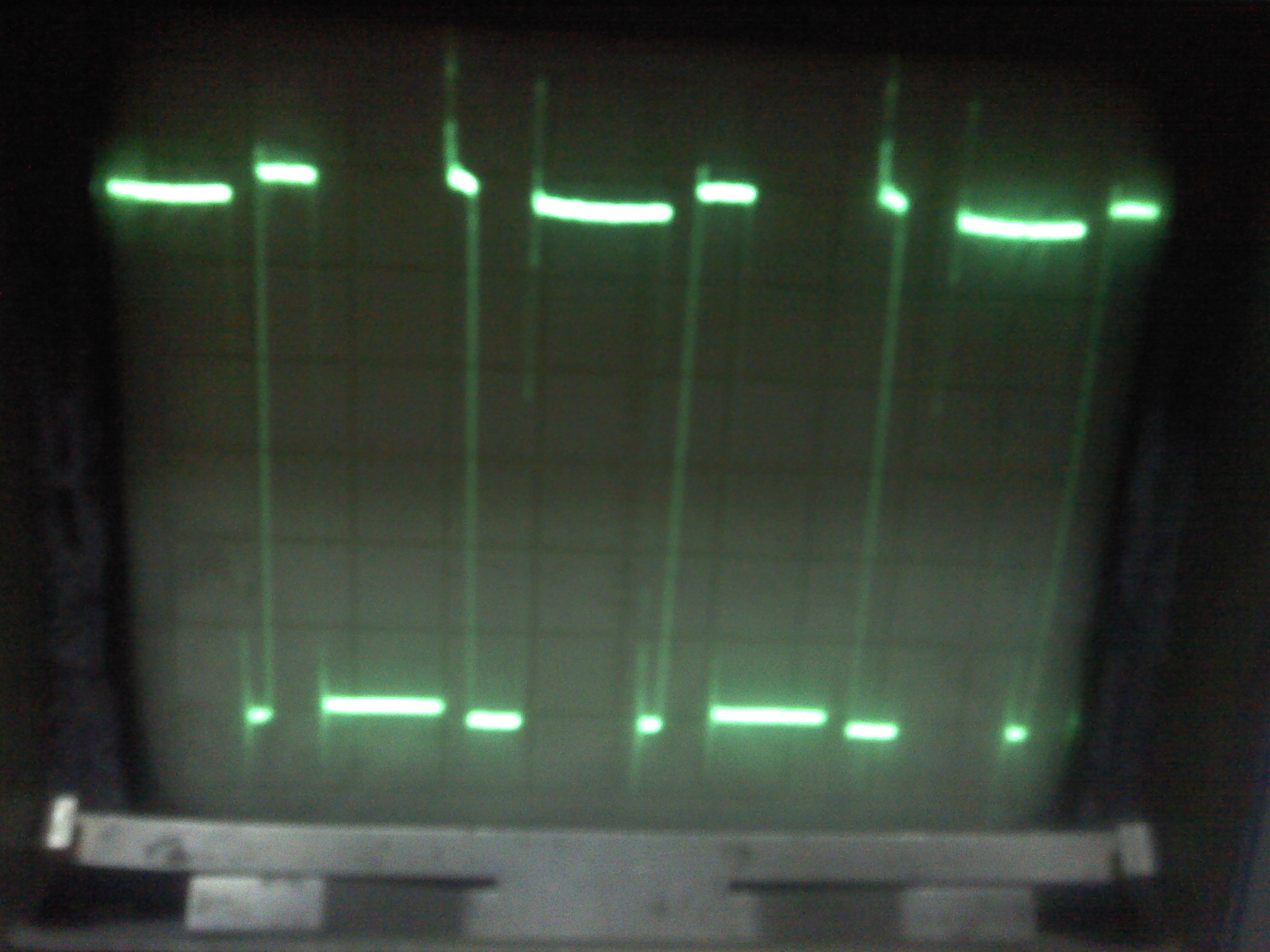

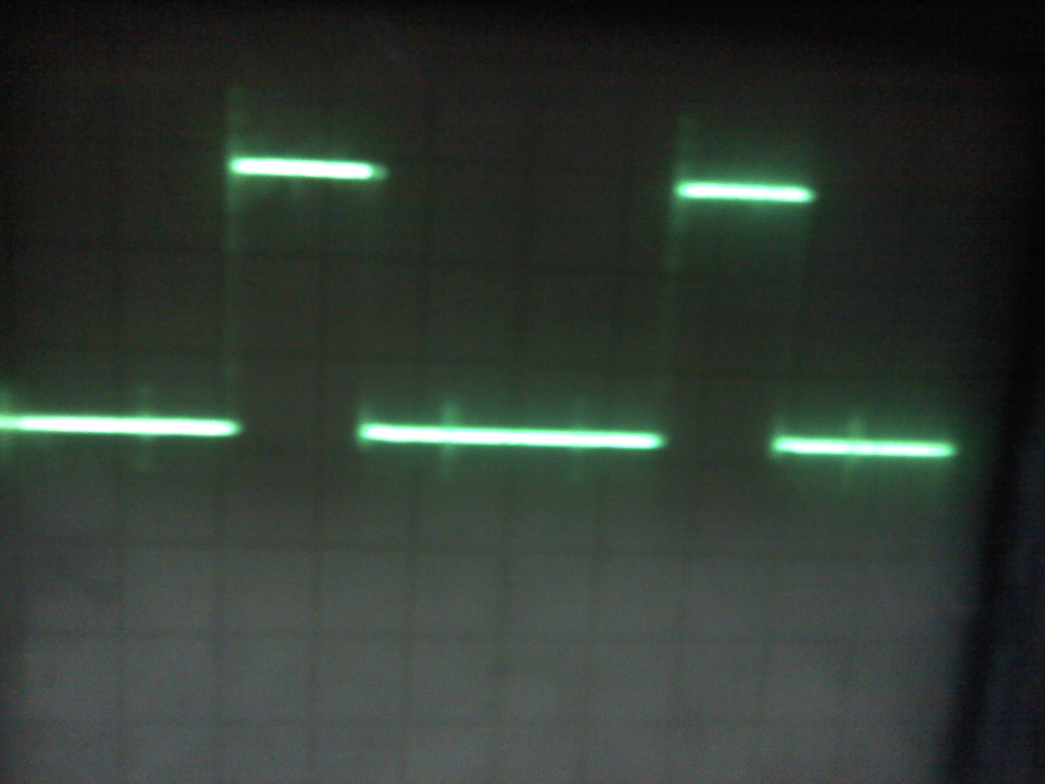

Na początku gdy monitor został podłączony do komputera po chwili wyłączało się podświetlenie.
Pierwszą czynnością jaką wykonałem było poprawienie wszystkich lutów, wydawało się, że pomogło monitor chodził kilka godzin, a na następny dzień znów się wyłączył.Wtedy znalazłem tutaj na forum już podobne tematy i zorbiłem tak jak tam pisało to znaczy wymieniłem wszystkie diody w układzie sprzężenia zwrotnego.I znów podobne wrażenie, że jest wszystko ok,potem wymieniłem wszystkie elektrolity.I teraz wygląda to tak: Rano włączam monitor, który czasami się wyłączy, a czasami zamruga i potem już cały dzień działa bez problemu.Już cały tydzień jest tak samo.I już nie wiem gdzie szukać przyczyny.
Załączam schemat(pdf), który jest na stronie 48.
https://www.elektroda.pl/rtvforum/topic1778720.html#8555579
Sprawdziłem jeszcze oscyloskopem wszystko co było możliwe w tym inwerterze.
I mam następujące spostrzeżenia:
- napięcie,które odpowiada prądowi pobieranemu przez świetlówki jest na stalym poziome,ale od czasu do czasu sobie lubi podskakiwać(może to ono z rana wyłącza przetwornice gdy jest za wysokie)
-przebiegi na bramkach są tranzystorów sterujących są nastepujace(5us/dz więc około 50khz):
-a na drenie wygląda tak i jest to dla mnie bardzo dziwne(5us/dz)
oraz mniejsza podziałka czasowa
Prosiłbym o jakąkolwiek pomoc, bo ja już nie wiem co można tutaj wymienić, aby ten inwerter działał poprawnie.
