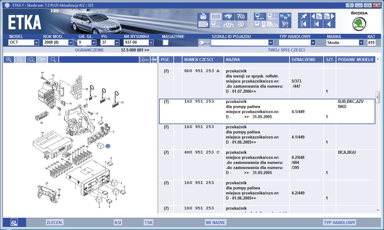

    Problemem jest brak zasilania, po zapłonie nie zapalają się zegary, nie ma kontrolek kierunkowskazu, nie działają przednie wycieraczki. Po włączeniu rozrusznika zapalają się wszystkie brakujące kontrolki, ruszają wycieraczki. Oczywiście auto nie odpali. Gdzie szukać brakującego zasilania? Ma ktoś już takie doświadczenia? Ma ktoś schematy do tego auta? Bez schematów stanąłem a nie mam zamiaru pruć auta. Przypomnę 2008 rok po lifcie. Stacyjka CAN. Dodatkowe zabezpieczenia pominięte. Nic nie jest więcej odcinane. Oczywiście próba diagnostyki komputerowej bez powodzenia. Mógłbym ją na siłę odpalić, ale chciałbym zrobić tak jak ma być.

    Ma ktoś opis położenia elementów? Zwłaszcza przekaźnik pompy mnie interesuje.

    Sztomel
    Poziom 35  
    Zobacz jakie jest rozmieszczenie i oznaczenia przekaźników w głównej skrzynce w komorze silnika.
    Tu mam przykład z Golfa V :
    Brak zasilania Skoda Octavia 1.9 TDI 2008 rok.
    Jest ujęte, że przekaźnik pompy paliwa jest na pozycji A3 i ma numer 167 ale dla innych silników niż BXE. ETKA dla Skody wskazuje również 167 ale tylko dla silników BCA i BGU i opisuje jedynie przekaźnik roboczy na pozycji A1 o nr 100 dla BXE. Jeśli jednak ten nie będzie od pompy paliwa to sprawdź w listwie przekaźników wewnątrz kabiny - powinien mieć oznaczenie 449 (ETKA jednak podaje, że jest to przekaźnik pompy ale dla silników BJB, AZV, BKC i BKD a o BXE echo :

    Pawel wawa
    Auto od wczoraj śmiga. Temat zamykam, dziękując wszystkim, którzy pomogli podsyłając materiały na PW i w innych formach!
