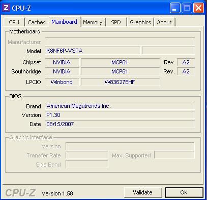

    Witam!
    Jestem początkującym w tym temacie, więc proszę o trochę cierpliwości.
    Chciałbym podkręcić AMD Athlon'a 64 3200+ 2,2GHz.
    Konfiguracja mojego sprzętu:
    -Zasilacz Chieftec 500W,
    -chłodzenie Asus Triton 70,
    -2GB RAM DDR,
    -zintegrowana grafika GeForce 6150SE,
    -płyta główna AsRock K8NF6P-VSTA na BIOS'ie AMI P1.130 (najwyższa aktualizacja).
    Czytałem trochę o podkręcaniu procesora. Próbowałem zrobić coś na własną rękę. Udało mi się podkręcić ten procesor do 2.71 MHz zwiększając tylko CPU FREQUENCY. PCIE FREGUENCY automatycznie skoczyło do 120 MHz, ale potem poczytałem o tym, że opcja ta nie powinna być zmieniana i ustawiłem na 100MHz. Zrobiłem to nie przestawiając innych opcji. PROCESOR MULTIPLIER było na x11 2200 MHz, PROCESOR VOLTAGE 1.450 V (była to najwyższa dostępna wartość w BIOS'ie), MEMORY CLOCK 200 MHz, CHIPSET - NB SPEED 800MHz, CPU - NB LINK WIDTH było na AUTO.
    Wydaje mi się, że niektóre z tych opcji pozmieniały się automatycznie bez wyświetlania.
    Z tego co czytałem, dałoby się chyba wyciągnąć z Tego procesora nieco więcej przy zwiększeniu napięcia rdzenia procesora, ale jak wspominałem wcześniej, najwyższa dostępna wartość to 1.450V. Dalej nie ma większych wartości V i tu jest problem. Nie wiem jak odblokować tą wartość by ją zwiększyć.
    Chciałbym używać komputera do oglądania telewizji naziemnej cyfrowej DVB-T. Mam w komputerze tuner AverTV Hybrid Super 007 na slocie PCI. Pomysł o podkręceniu procesora zrodził się wtedy, gdy programy na częstotliwości 746MHz zaczęły się przycinać, a zużycie procesora sięgało 95%, a pewnie skakało nawet i dalej.
    Zrobiłem porównanie gdy procek był na 1.8 GHz i muszę przyznać, że na 2.71 GHz jest o wiele lepiej.
    Wracając do tematu. Chciałbym prosić doświadczonych overlock'erów o jakieś instrukcje jak mam podkręcić tego procka, żeby był bardziej wydajny i stabilny.
    Dziękuje za wszystkie odpowiedzi i pomoc!

    Nakombinowałeś dość mocno.
    1. PCIE ustaw na 100MHz! To bardzo ważne jest!
    2. Napięcie narazie ustaw na standard chodzio vcore
    3. Zwiększaj stopniowo cpu frequency czyli FSB.
    4. gdybyś kupił jakąś kartę graficzną, nawet słabą, częśc roboty w dekodowaniu wziełaby ona na siebie.

    gremio86
    Tak. Zmieniłem już PCIE FREQUENCY na 100MHz.
    Zmieniałem stopniowo i osiąnałem 2,71 MHz.
    Napięcia VCore nie mogę przestawić na wyższą wartość. Czemu?
    Czy wyższa wartość VCore mogłaby skutkować wyższym podkręceniem CPU?
    Co do grafiki... Mam GeForca G210, albo 210. Dokładnie nie wiem. Problem jest taki, że ta grafika (darowana od znajomego) przywiesza system.

    iron64
    Poziom 41  
    VCore nie podkręca procesora samo z siebie. VCore zwiększa się aby więcej osiągnąć, a narazie to nawet nie wiesz ile osiągniesz bez tego, więc po co? Dojdziesz i do granicy, wtedy można zwiększyć, teraz sensu w tym nie ma.
    Ile osiągnąłeś bo nie bardzo wiem jak to odczytać ;)
    Co znaczy przywiesza system? Sterowniki do niej wgrałeś?

    gremio86
    CPU FREQUENCY ustawiłem na 245 i osiągnąłem 2,71 MHz.
    Da radę jeszcze coś podciągnąć?
    Wgrywałem do karty stery. Wszystko jak należy. Ma jakiś feler.

    iron64
    Poziom 41  
    Raczej 2,71 GHz, co? ;)

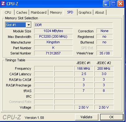

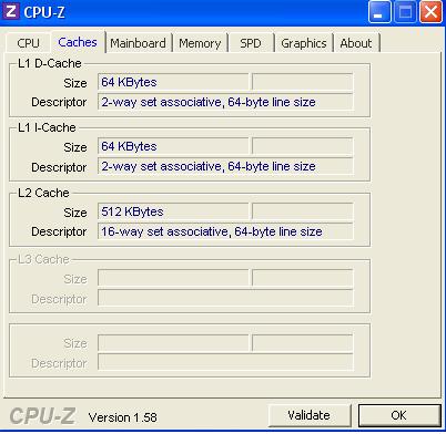

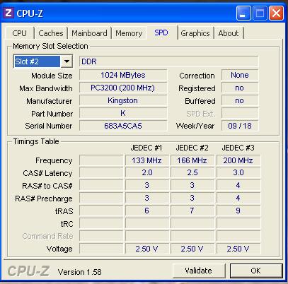

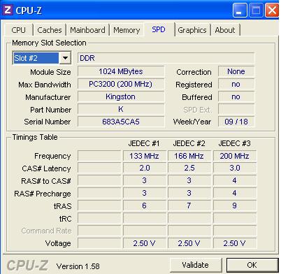

    Oczywiście że da radę, niemniej przydałoby się poznać sprzęt, poprosiłbym o specyfikację z uwzględnieniem i ramu ;) oraz zrzuty z programu cpu-z (wszystkie zakładki najlepiej).

    gremio86
    Tak. Przepraszam 2,71 GHz.
    -2GB RAM DDR (na jednym slocie 1GB Kingston 400MHz, a na drugim Samsung 400MHz),

    iron64
    Poziom 41  

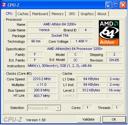

    Coś słabo to podkręcanie Ci idzie, myślę sobie po screenshotach.
    HT Link ustaw na x3, FSB chwilowo ustaw na mniejsze np. 220MHz i zobacz co wtedy poda cpu-z, bo jakoś nie widzę tam tych 2700MHz, a zupełny standard.
  • #9 10080182
    gremio86
    Ustawiłem wtedy na standard, sorry nie zauważyłem.
    Teraz poprawiłem.
    Podkręcenie Athlona 64 3200+ na BIOS'ie AMI
    HT link ? U mnie w AMI chyba CPU - NB LINK SPEED?
    Ustawić na 600MHz? Są opcje 800, 600, 400 i 200MHz.
    Przestawiłem na 600MHz w CPU-Z nie ma różnicy czy na 800 czy na 600MHz.

    iron64
    Poziom 41  
    Jest różnica ;) Przestawia się gdy płyta nie wyrabia, w wydajności nie ma różnicy.
    No, teraz jest ok. Kręć dalej.

    gremio86
    Na 250 MHz procek ma 2,77 GHz i komp nie startuje.
    Co można z tym zrobić? Czy 245 MHz i 2,71 GHz dla procka to już max?

    iron64
    Poziom 41  

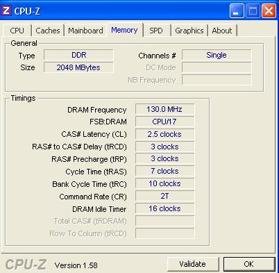

    Raczej nie, może dla ramu. VCore masz nadal na max? Ustaw na 245MHz i daj screen z zakładki memory w cpu-z.

    gremio86
    Tak. Na max 1.450 V. Wartości są takie jak wcześniej wkleiłem na screen'ach.

    iron64
    Poziom 41  
    Nie wkleiłeś ramu po przetaktowaniu, a jedynie na standardzie.
  • #15 10080414
    gremio86
    CPU FREQUENCY 245 MHz, CPU - NB LINK SPEED 600 MHz
    Screen'y na podkręceniu Procka na 2,71 GHz.
    Na powyższej konfiguracji komputer się zawiesza po kilku minutach.
    Ma ktoś może jeszcze jakieś pomysły?

    iron64
    Poziom 41  
    Wygląda na kres możliwości cpu, przy większym vcore pewnie by poszedł jeszcze trochę.

    gremio86
    Można odblokować w BIOS'ie AMI napięcie Vcore ?
